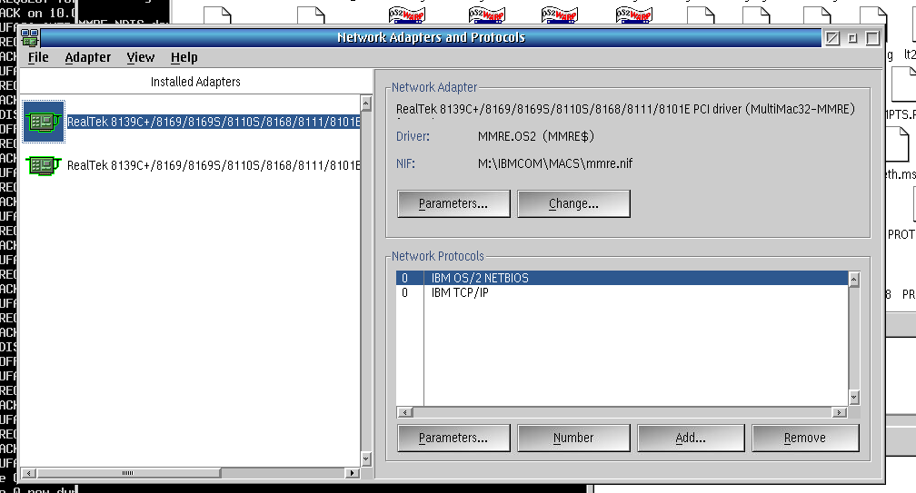

ich bin nicht sicher aber ich meine, bei dir wird kein Netzwerktreiber geladen. Üblicherweise meldet der sich nämlich in der lantran.log. Vor allem die aktuellen Versionen von AN/David. Fehlt der in deiner config.sys? Wie hast du den Netzwerkadapter geändert? Mit NAPS (*:\IBMCOM\naps.exe) oder wenn du das nicht hast, dann mit MPTS. Mit diesen Tools wird dir die config.sys und protocol.ini üblicherweise (bei mir seit NAPS immer) korrekt erstellt/repariert. Nur für Sonderanwendungen (Kernel Debugger kbdnet/ICAT) greife ich die Protocol.ini händisch an. Das sollte bei dir nicht nötig sein.
Also wenn bei NAPS unter Installed Adapters eine falsche Karte (Treiber) aufgelistet ist, dann einfach selektieren und "Change" auf den richtigen. Siehe Beispielbild.

Darum hatte ich ja auch geschrieben, das mal ScanPCI laufen soll. Da weis man was man hat.
Oder, wenn vorhanden, ArcaOS-Stick anstöpseln und die Installation starten, dann wird der richtige Netzwerktreiber angezeigt (oder nichts....)
