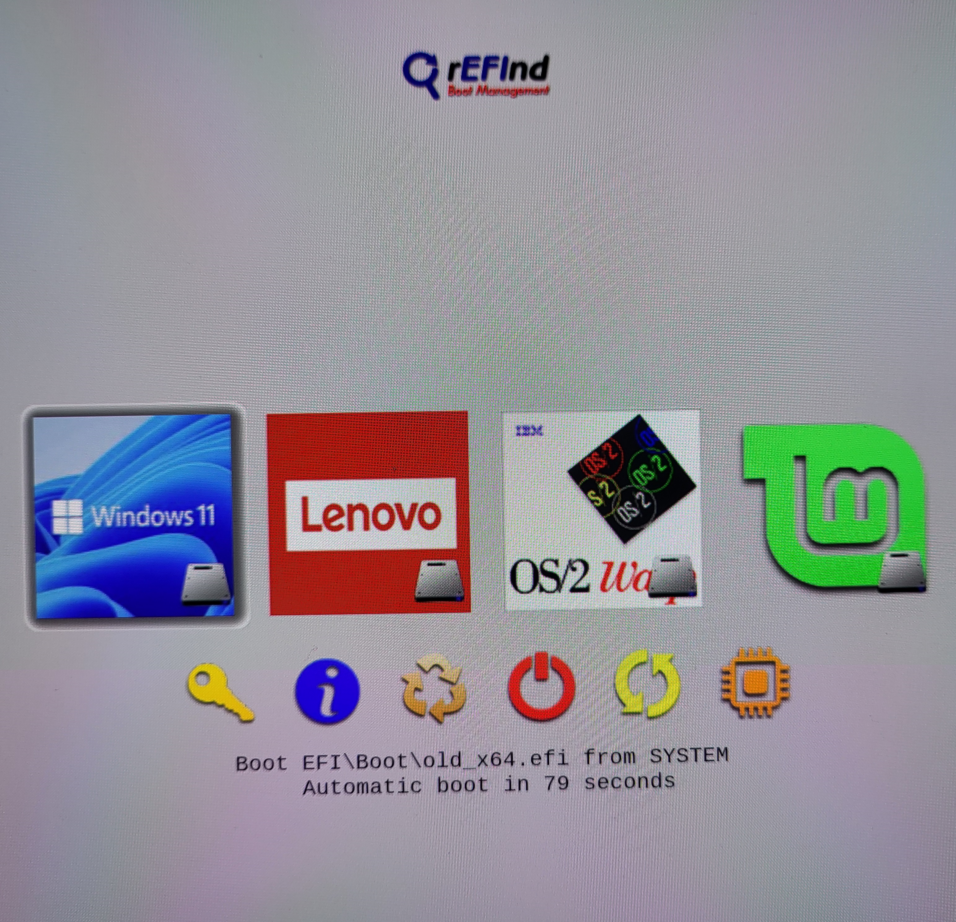

Mittlerweile habe ich mit DFSEE einen Klon der UEFI Installation erstellt und auch schon mal erfolgreich hin und her gespielt. Insofern bin ich da nun auf der "sicheren" Seite und muss nicht wieder bei Adam und Eva anfangen, wenn es kracht.
Dank der Hilfe von Alex Taylor - siehe os2world - konnte ich auch das Original Warpcenter wiederherstellen.

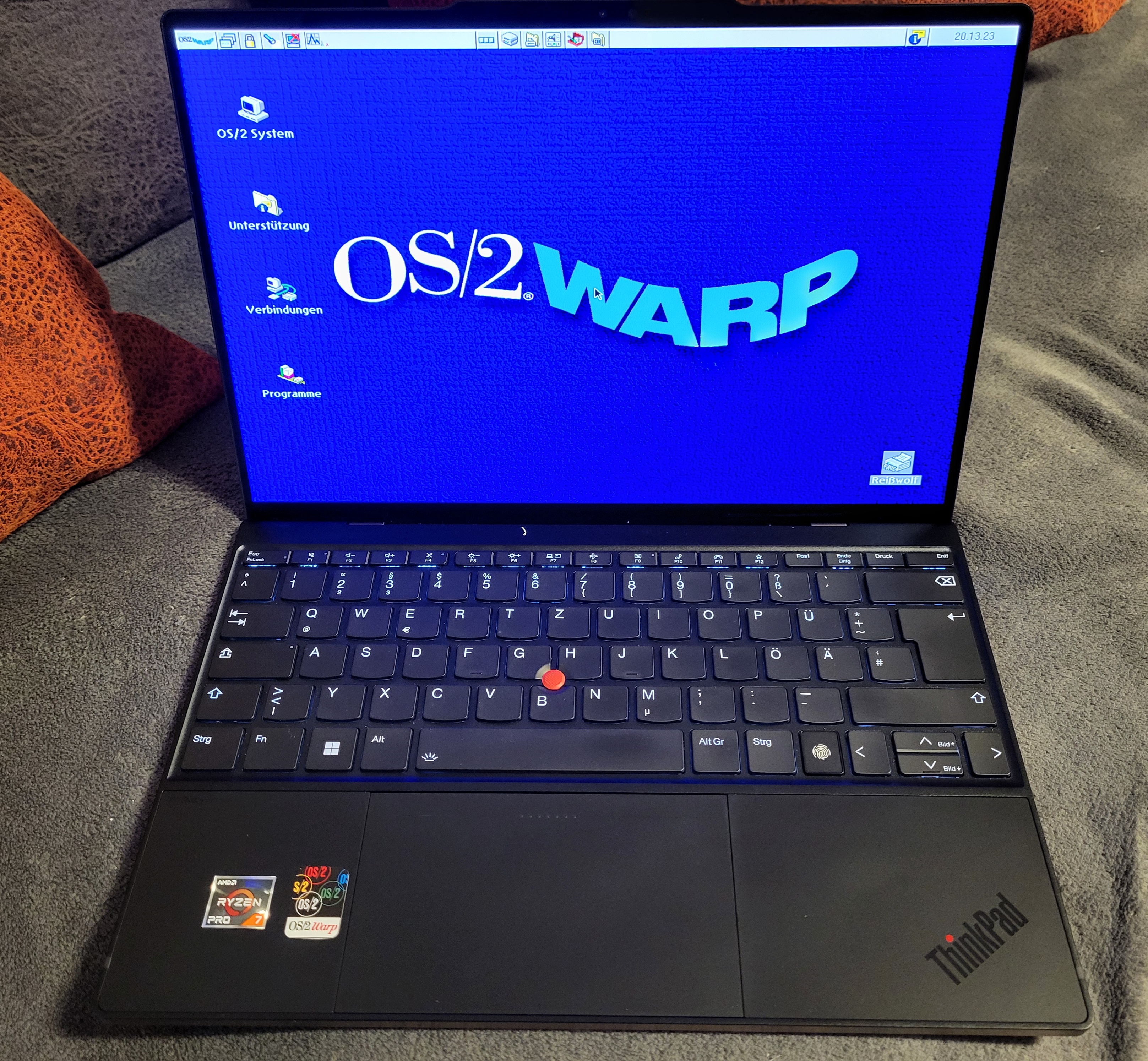

Jetzt auch mit dem richtigen Aufkleber auf dem Palmrest.
Beiträge: 470
… und Sinn für Perfektion 8-) .
Sieht nicht nur toll aus.
Nice!

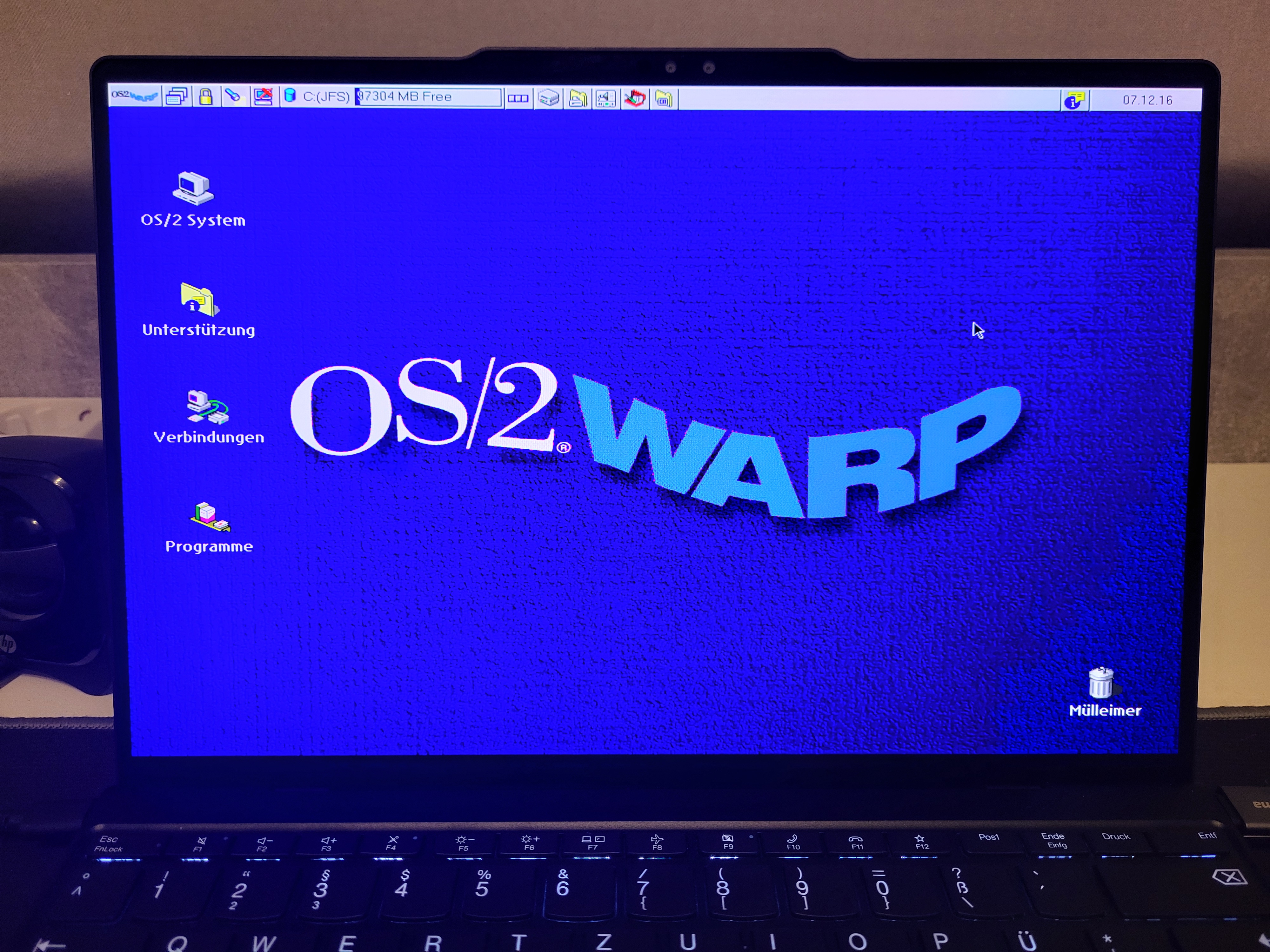

ich bin in den letzten Wochen nicht mehr dazu gekommen mich mit OS/2 auf dem Gerät zu beschäftigen.
Ich nutze es täglich mit Windows, ab und an Linux - und bin immer noch sehr zufrieden, optimal.
Mit der Benutzung ist es so:
- Das Touchpad läuft nicht, auch entsprechendes Umschalten im BIOS bringt bisher nichts, aber wie gesagt, bin mit OS/2 nicht mehr viel unterwegs, bzw. gar nicht.
- Was geht, ist der Trackpoint in Verbindung mit den im Touchpad eingelassenen Trackpointtasten. Allerdings sind diese EDIT: UNTER OS/2 sehr schwergängig und damit fast unbrauchbar. Daher nutze ich tatsächlich eine USB Maus mit USB C auf A Adapter.
Sound funktioniert leider auch nicht, ich weiß auch noch nicht, wann ich da wieder mal weiter komme.

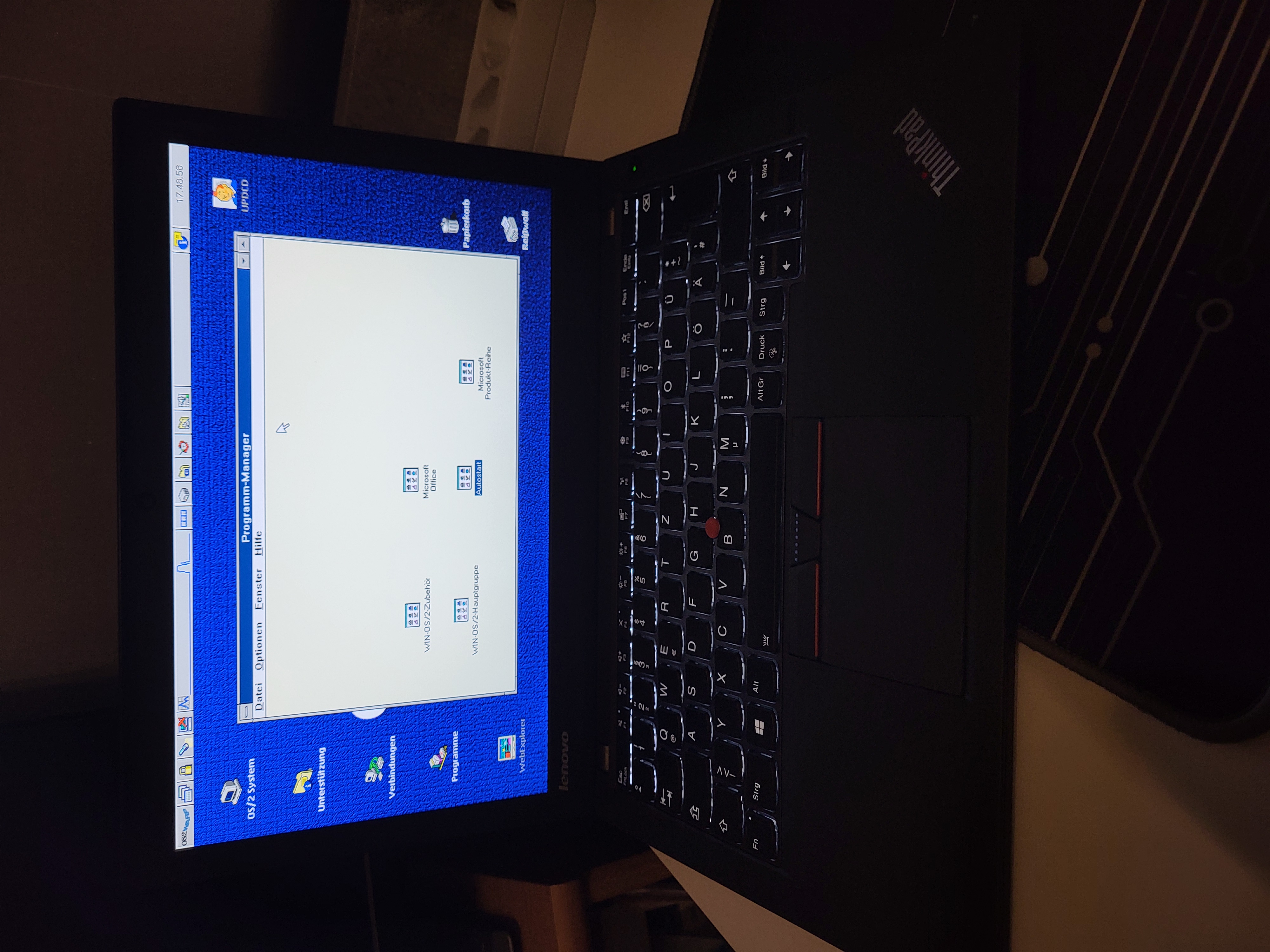

wenn ich Dir das nach meiner Meinung für den auch von Dir angestrebten Formfaktor zu OS/2 am besten passende Notebook empfehlen darf, so wäre dies das Thinkpad X250.
Da geht Sound, es hat noch einen echten LAN Anschluss, da kannst zwischen traditionellen BIOS und UEFI wählen, es werden rund 3,5 GB RAM erkannt usw. Ein echter OS/2 Traum! Ich habe da sogar das aufgepimpte Warp 4.52 (und da auch WINOS2) installiert.
Dazu Windows 8, ArcaOS und wenn ich will, gingen auch die derzeit nicht installierten Linux und Windows 10, per AirbootMananger. ;)
Als Besonderheit bei meinem Modell habe ich noch das BIOS geflasht, so dass die Hardware Whitelists nicht mehr existieren und ich z.B. eine andere WLAN Karte einsetzen könnte.

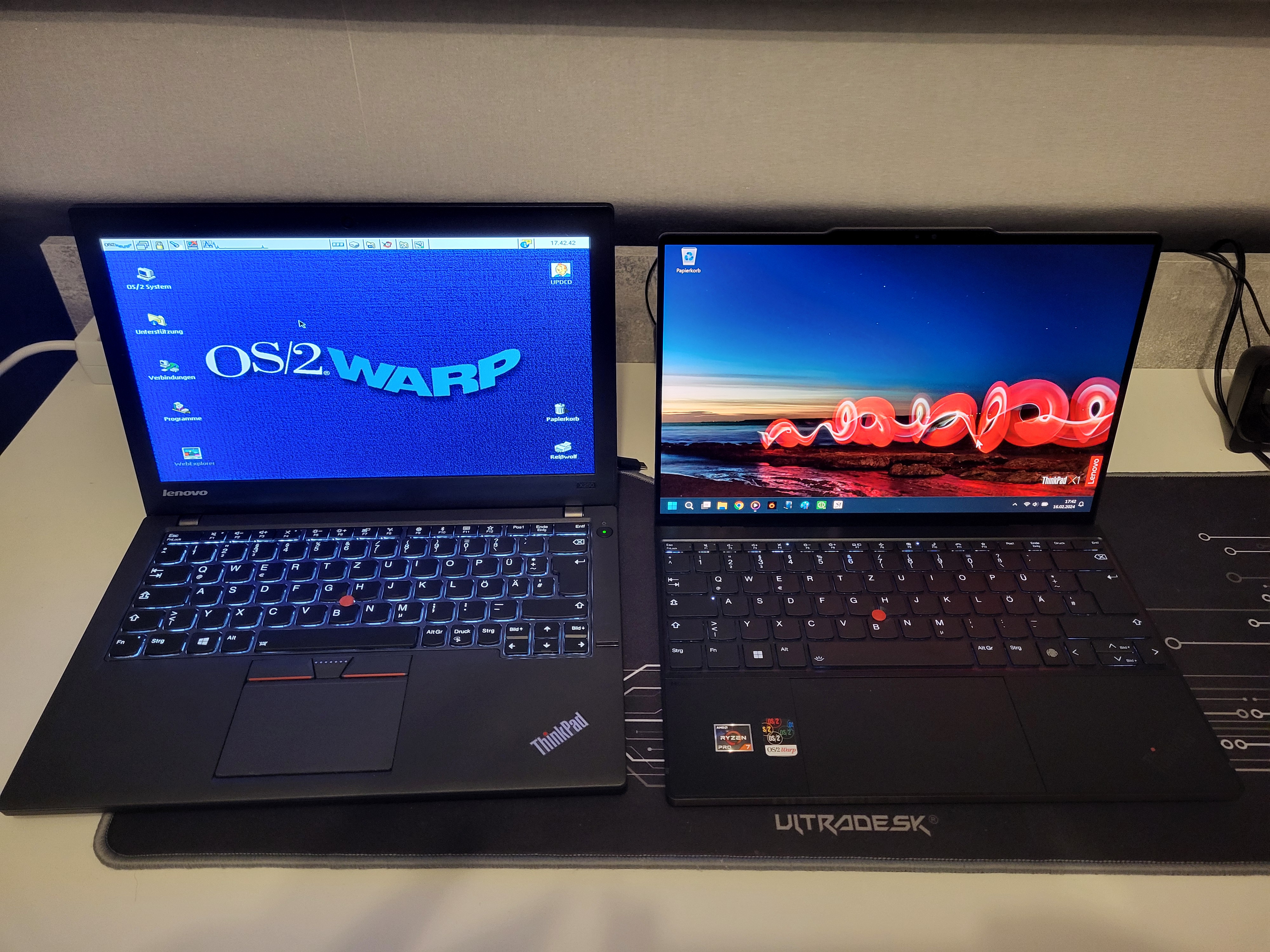

Hier siehst Du einen Größenvergleich mit dem X250 (Links) und dem Z13 Gen 2 (Rechts):
Wenn Du auf Reisen Dein Gerät aufklappst, und es sieht dann so aus, dürfte der "dicke Klopper" vergessen sein :lol: ;)

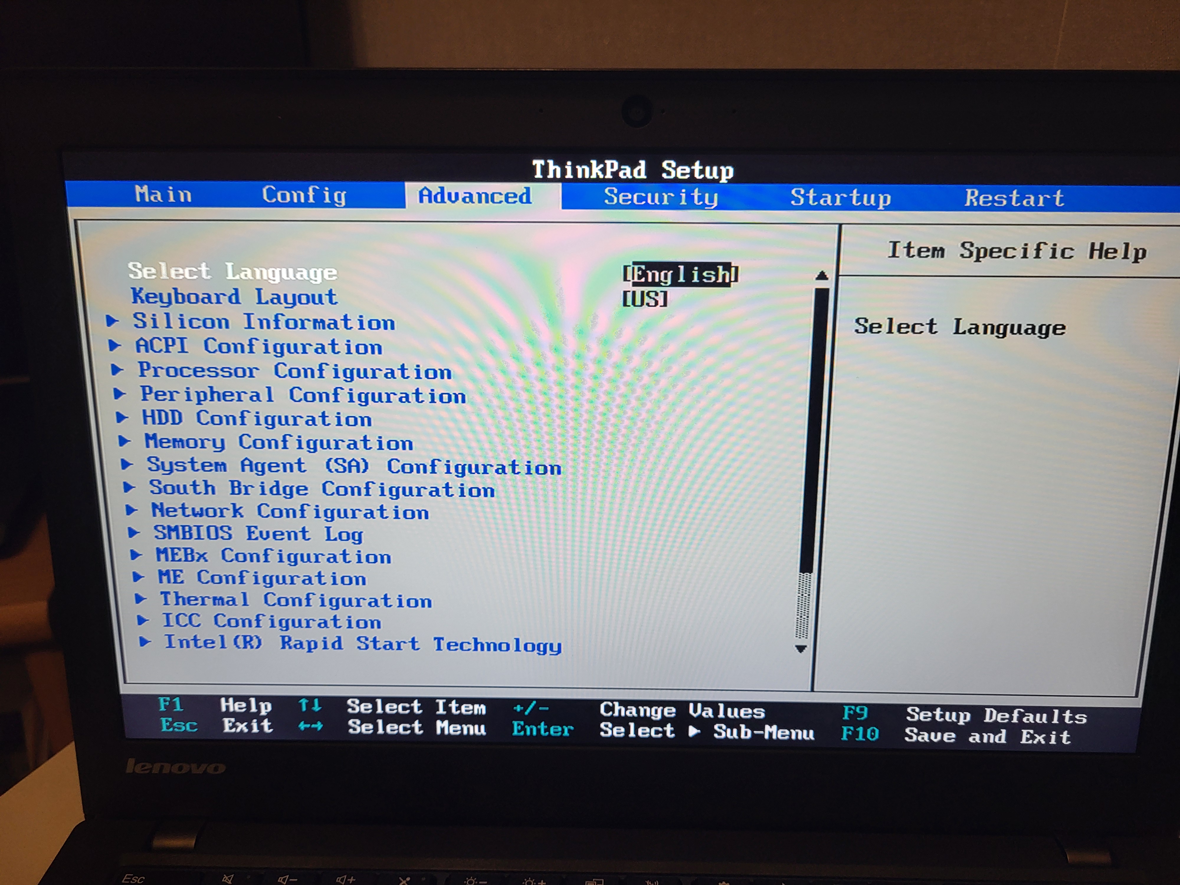

Hier ein Blick in das "Maximum" BIOS:
