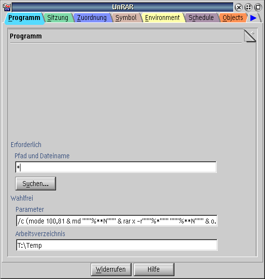

Um auf die Ausgangsfrage zurückzukommen auch wenn schon mehrere Möglichkeiten genannt wurden, hier noch eine. Für Archive entpacken habe ich ganz einfach Objekte angelegt wie Anhang.
Der nicht vollständig sichtbare Text für Parameter (leider eine der Beschränkungen von OS/2 welche halt wieder mal zeigt wie alt und nicht mehr ganz zeitgemäß unsere Plattform mittlerweile ist) lautet für rar entpacken -
/c (mode 100,81 & md """%**N""" & rar x -r"""%*""" """%**N""" & o.cmd """%**N""")
Damit wird eine Kommandozeile aufgerufen, ein Verzeichnis mit Namen des Archives erstellt im Arbeitsverzeichnis (hier T:\Temp), in diesem dann das Archiv entpackt und danach mit o.cmd (ein REXX script welches ich von irgend woher habe) der Ordner auf der WPS geöffnet. Diesem Object sind "*rar" Dateien zugeordnet. Somit wird beim Doppelklick auf ein rar Archiv dieses automatisch in T:\Temp\Archivname\. entpackt und geöffnet.
Das Arbeitsverzeichnis könnte man auch auf eine RAM-Disk legen wenn man die entpackten Dateien nach einem Reboot automatisch gelöscht haben will. Allerdings muss genügend freier Platz vorhanden sein (sowie bei den meisten Entpackprogrammen) was bei sehr großen Archiven ein Problem sein könnte.
Nicht so elegant wie WinRAR, aber mit OS/2 - WPS Boardmitteln perfekt integriert :)
Für unzip genügt -
/c (unzip """%*""" -d """%**N""" & o.cmd """%**N""")
und unarj -
/c (md """t:\temp\%**N""" & arj  x -r """%*""" """%**N""" & o.cmd """%**N""")
Die Programme zum entpacken unzip.exe, rar.exe und arj.exe müssen natürlich irgendwo im PATH liegen.
