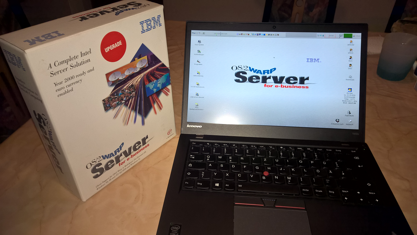

Ein Versuch die WSeB DVD Version mit vorgeschaltetem QSINIT Loader auf dem T450s zu installieren läuft recht erfolgreich an (!!). Selbst eine eCS 2.2b2 startete dort nie. Allerdings tut sich im Moment ein Problem bei der Installation von USB DVD auf, das hängt wohl ebenfalls mit dem QSINIT Loader zusammen.
Es zeigt aber, welche Möglichkeiten dieser Loader bietet, es läuft sauber durch, trotz z.B. 12GB Ram usw. Auf dem internen DVD Laufwerk des W700 gibt es gar keine Probleme, trotz 8 GB RAM.
Fazit: eine "moderne" DVD ohne den QSINIT Loader macht bei mir keinen Sinn mehr. Ich habe mich schon zwecks Lösung des USB Problems mit dem Entwickler von QSINIT in Verbindung gesetzt.

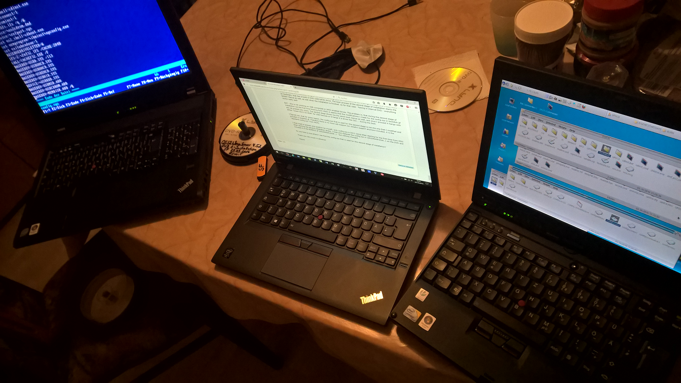

Hier mal ein Einblick, wie ich die DVDs zur Zeit erstelle:
Links das Thinkpad W700, mit dem ich die Installation von internem DVD mit/ohne AHCI Modus probiere
In der Mitte das Thinkpad T450s, mit dem ich die Installation von USB DVD probiere
Rechts das X200T in der Dockingstation, auf der die ganze Erstell-/Brennumgebung unter ecomstation 2.2b2 installiert ist und mit der ich die DVDs baue. Sobald ich mit dem Ergebnis der DVD zufrieden bin, zieht die gesamte Umgebung auf das Thinkpad W700 um , dort dann unter dem upgedateten Warp Server for e-business.
Für Tipps bin ich sehr dankbar!

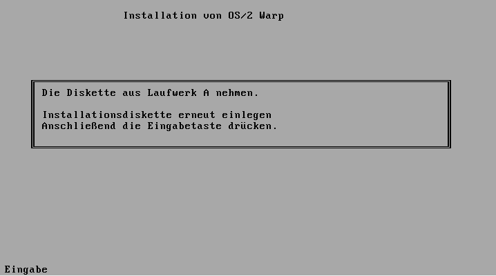

Leider so wie befürchtet, das Laufwerk A: wird angefragt. Da muss ich mir wohl was anderes überlegen :)
Das Bild ist mit QSINIT untertitelt. Für mich sieht die Anzeige nach dem Programm für die Systeminstallation SYSINST2 aus. Soll dieses eine andere Quelle als Laufwerk A: nutzen, muß die Umgebungsvariable DISKETTESOURCE entsprechend gesetzt werden. Es schadet auch nicht, die Antwortdateien auf entsprechende Angaben zu prüfen. Der Prozeß der CD-Installation ist im IBM Redbook SG24-2010 (Part I, Chapter 3) relativ übersichtlich beschrieben.

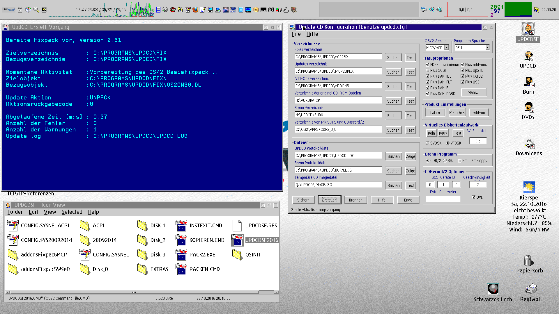

Dieses Skript hier macht folgendes:
Nach dem Mischen der Dateien durch UPDCD legt es im BURN Verzeichnis - vor dem erstellen der ISO Dateien - neue Verzeichnisse an bzw. kopiert Dateien in diese erstellten und weitere Verzeichnisse. Im nächsten Schritt werden diese auch automatisch gepackt. Auf das angelegte Verzeichnis EXTRAS auf der DVD greift dann später die eingefügte Datei INSTEXIT.CMD zu.
Beispiel: Auf der DVD ist nach dem Brennen ein Verzeichnis \EXTRAS\DLL vorhanden. Aus diesem kopiert die von mir erstellte Version von INSTEXIT.CMD (Herzlichen DANK für Tipps und Anregungen von Wim Brul!!) dann nach Abschluss der ersten Phase der Installation automatisch alle DLLS auf die Festplatte, in das Verzeichnis \OS2\DLL (z.B. die Libc oder gcc dlls usw.).
Neben der enormen Zeitersparnis eröffnet mir dies damit erhebliche Möglichkeiten, die DVD so auszurüsten, wie ich es gerne möchte!
Ich denke mal, das ich während unseres Usertreffens schon etwas wirklich funktionierendes vorzeigen kann, es ist noch an der config.sys zu arbeiten 8-)
Hier mal das Skript, so wie es bisher aussieht:

Die letzte Woche habe ich das ganze ja auf das T450S umgezogen, das habe ich jetzt noch weiter verfeinert und verbessert, vor allem weil ich es leid war, für jeden Versuch eine DVD zu brennen :lol:
Zunächst einmal habe ich dazu meinen "QSINIT Warp Server for e-Business" mittels der von mir erstellten DVD auf dem Thinkpad W700 sauber installiert (dieses hat ein internes DVD Laufwerk und kann auch ohne direktes AHCI). Das klappte wunderbar out of the box inklusive SMP und dem zugehörigen Netzwerktreiber (ist auf der aktualisierten DVD ja alles drauf).

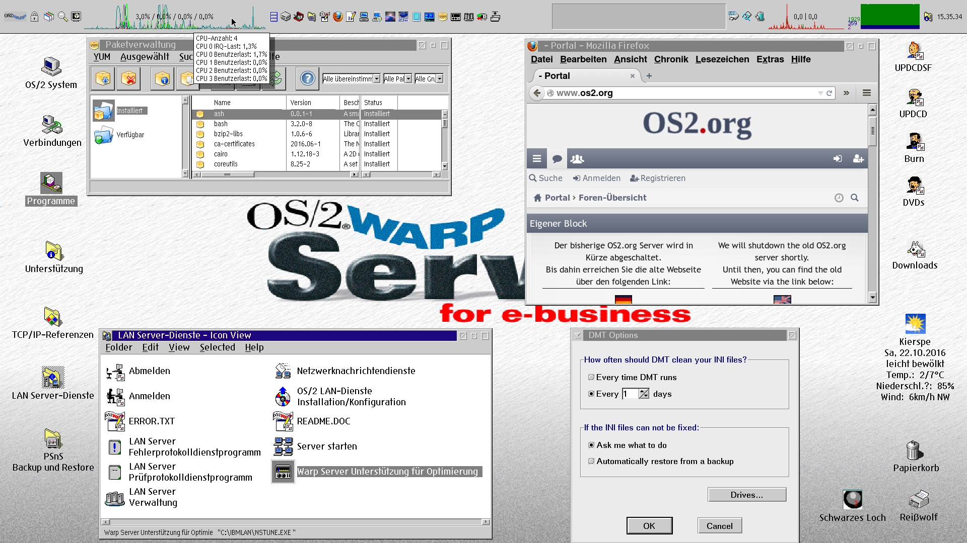

Dieser Installation habe ich dann noch:
- den Panorama Treiber 1.07 untergeschoben (Achtung: WPI geht nicht, da diese eCS erwartet, habe diese mit WPI View extrahiert und dann aus dem Verzeichnis heraus SETUP GEN eingegeben - geht dann auch mit OS/2 ;) )
- ACPI 3.23.02 installiert
- das Programm DesktopMantainanceTool (DMT) eingefügt
- das Programm Watchcat installiert
- HPFS386 installiert
- den ArcaNoae Package Manager installiert
- Firefox 38.08 installiert
- die UPDCD Umgebung installiert
Danach mittels klonen auf das T450s mit dem ganzen, dort lediglich noch die Netzwerkkarte angepasst.
Das läuft alles so tatsächlich SEHR GUT!!!
Das Programm UPDCD dort in Action:

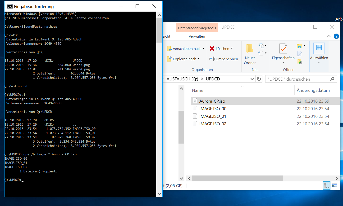

Auf dem T450s ist parallel Windows 10 Pro installiert, dort die neueste Virtualbox Version. Ich habe auf dem T450s zusätzlich noch eine 100GB JFS Partition.
Damit ich nun Daten austauschen kann, habe ich zusätzlich eine 8 GB FAT32 Partition eingerichtet. Dort lege ich die von UPDCD erstellten ISO Dateien ab. Aber: zum einen stückelt UPDCD mittels mkisofs.exe die ISO Datei in 1 GB Portionen, zum anderen gibt es ein 4GB Dateilimit für FAT32, die DVDs haben aber im Endfall rund 4.5GB.
Im Netz fand ich den hierfür notwendigen Hinweis:
In einer Windows Befehlszeile kann man derartige gestückelte ISOs ganz einfach zusammenfügen. Also ist die Vorgehensweise recht einfach: Unter Windows die Dateien vom FAT32 auf ein NTFS Laufwerk verschieben, und dort dann im Verzeichnis der ISOs eingeben:
copy /b image.* Aurora_CP.iso
Dieser Befehl "baut" die ISOs zu einer einzigen mit dem Namen Aurora_CP (oder jedem beliebigen anderen) zusammen.
Und nun kann ich diese ISO in Virtualbox einlesen und testen und brauche keine Rohlinge mehr verbraten :)

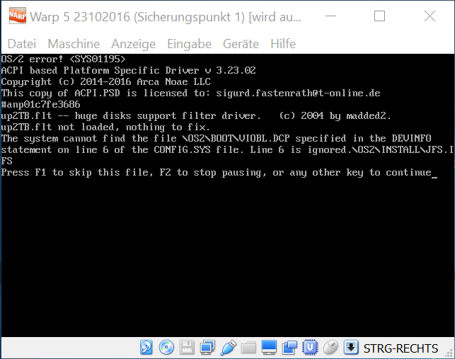

Ein weiterer Meilenstein! Nun ist es doch geglückt, die config.sys so zu ändern, wie ich es mir vorgenommen hatte.
Zudem habe ich gleich einen Versuch mit ACPI gestartet und auch das scheint zu klappen, sowohl beim allerersten Boot (Installationsphase 1) als auch nun beim zweiten (Installationsphase 2) wird der ACPI Treiber geladen. :)
Wie man im Bild sehen kann, gibt es noch ein paar Fehlermeldungen abzuarbeiten, aber dort war zum Beispiel die Bezeichnung des Treibers falsch, ein "T" fehlt dort.
Jedenfalls - ich bin jetzt einen Riesenschritt weiter, jetzt muss erstmal getestet werden, ob das auch in allen Szenarien
