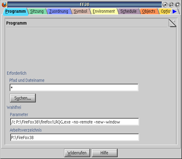

Nun hab ich FF38 auch mal ausprobiert. Alle "yum install..." aus der readme laufen lassen, RUN!.exe rüberkopiert und umbenannt in "firefox!LRQG.exe" umbenannt, dann noch ein Programmobjekt angelegt (siehe Bild) und es läuft. Auch parallel zum alten SM (wegen Chat und E-mail). Endlich haben wir auch WebFonts.
DANKE an Dmitriy, Silvan und alle anderen die daran gearbeitet haben
- FF38_Objekt.png (9.14 KiB) 8598 mal betrachtet

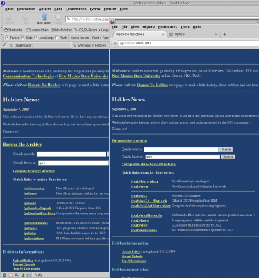

Das ist mir aber nicht so wichtig. Ich hab noch etwas weiter getestet. Der Riesenunterschied ist wirklich der zwischen gfx.os2.font.hinting = 1 (mehr Glättung, fettere Linien) und der Voreinstellung 2. Der Wert 2 entspricht genau dem Verhalten der aktuellen Mozillen, die diesen Parameter nicht mehr kennen.
Hier mal ein Bild wie hobbes bei mir aussieht im Vergleich alter SM & neuer FF. Sieht bei beiden bescheiden aus.
Wobei ich bei SM immer schon minimale Schriftgröße 13 eingestellt habe, bei FF ist 14 vordefiniert.
