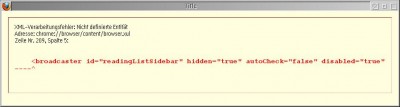

Nach der Installation der libs.zip (Danke!) läuft der Firefox 38 zwar im Prinzip, doch es kommt folgende Fehlermeldung:
"The application has been updated, but your version of SQLite is too old and the application cannot run"
Ich habe das dbrestore Skript wie in der readme.os2 ausgeführt, ohne Effekt. Weiß jemand Rat? Danke. Selbst beim Anlegen eines neuen Profils (durch umbenennen des Verzeichnisses des alten) kommt dieser Fehler.
Martin Vieregg » Di 22. Mär 2016, 14:46 hat geschrieben:Nach der Installation der libs.zip (Danke!) läuft der Firefox 38 zwar im Prinzip, doch es kommt folgende Fehlermeldung:
hast du irgendwo noch eine ältere version von mozsqlt3.dll rumliegen?

Danke für den Tipp mit der falschen DLL. Ich hatte aus Versehen in der config.sys im Libpath das Verzeichnis "." (Punkt), also das angemeldete Programmverzeichnis, an dritter statt an erster Stelle und davor war eine ältere DLL gleichen Namens. Jetzt geht es.
Der erste Eindruck ist dass er schneller läuft (weniger Festplattenzugriffe) als 24 oder 31. Allerdings scheinen jetzt die OS/2-typischen Fonts wie Warp Sans oder Helv nicht mehr verfügbar.

hanno » Do 3. Mär 2016, 15:21 hat geschrieben: - beim ersten Start die Fehlermeldung "... xul.dll ..."
- dann ANPM heruntergeladen/installiert (geht problemlos)
- die Readme von FF angeschaut und die dort angegebenen Pakete mit ANPM installiert (wenn auch nur eines fehlt, geht es natürlich nicht -> "... xul.dll"-Error)
(alle abhängigen Pakete werden automatisch mitinstalliert - prima!)
- FF startet jetzt, Sprache bei entsprechenem Startparameter ist gleich dabei ("-contentLocale de-DE -UILocale de-DE")

Soweit läuft Firefox ganz gut. Nur drucken geht bei mir nicht. Ist zwar ein PS Drucker, druckt aber trotzdem nicht. Könnte an Cups liegen. Weiß ich aber nicht.
Beiträge: 571
...Nur drucken geht bei mir nicht. Ist zwar ein PS Drucker, druckt aber trotzdem nicht. Könnte an Cups liegen. Weiß ich aber nicht.
Ich glaube, das liegt an FF38, denn wenn ich Druckvorschau starte gibts (bei mir) die Fehlermeldung: "Beim Drucken ist ein Fehler aufgetreten", egal ob ePDF oder Kyocera direkt (per Lan). Cups habe ich nicht installiert.
