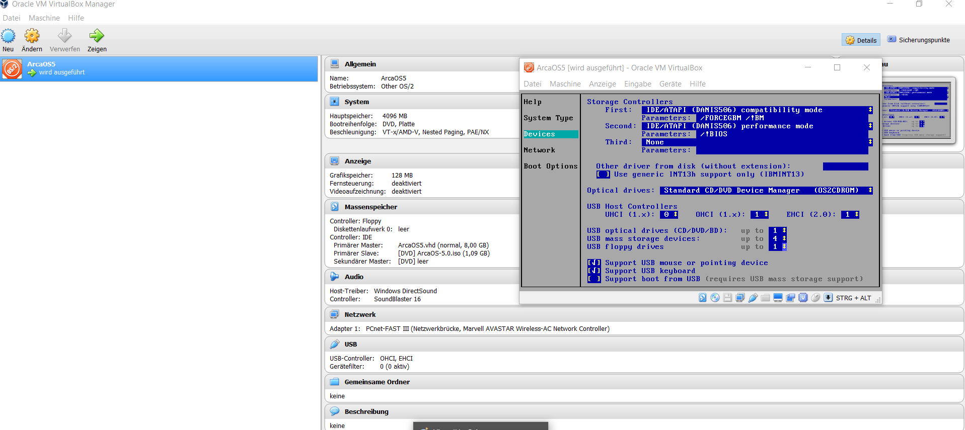

Das Problem mit dem Installationsmedium sieht nach einem CD-ROM Boot Problem aus.
Da wiederrum ist es wohl wichtig, daß nicht von einem UEFI Medium gebootet wird. In meinem BIOS gibt es ein Bootmenü in dem das CD-ROM Laufwerk 2 mal auftaucht: als UEFI Laufwerk und als legacy Laufwerk, Hier also NICHT das UEFI Laufwerk wählen sondern "das andere".
Ist im BIOS CSM (compatibility support module) aktiviert, also die Emulation eines legacy BIOS ? Das ist schon mal notwendig.
Zweitens wird es nötig sein im BIOS den Festplattenmodus einzustellen der dann auch unter OS/2 genutzt werden soll.
Wenn im BIOS AHCI aktiviert ist muß man auch bei der Installation OS2AHCI.ADD auswählen. Auf meinem System war darüber hinaus auch schon bei der Installation der /!R switch für OS2AHCI.ADD nötig, sonst ging gar nichts.
Im BIOS sollte man dann auch am besten NUR AHCI aktivieren, also den konventionellen IDE support ganz abschalten (weiß jetzt nicht wie das heißt, ich glaube es war so etwas wie "combined mode").
Oder man geht auf IDE, dann eben das im BIOS aktivieren und DANIS506.ADD installieren.

Zum Thema zurück :) bei Installation als Gast in einer VBox-virtuellen Maschine "gehört" das Bios dem Host-System und hat keinen Einfluss auf den Gast. Außer dass im Bios VT-x/AMD-V enabled sein muss, falls das nicht bereits automatisch durchgereicht wird.
Wenn wie ich lese SATA bei der Gast-Installation offenbar ein Problem macht: dann als Workaround halt zunächst einen virtuellen IDE-Controller vorgeben, daran die virtuelle HD und CD-Rom. Das wenigstens scheint ja zu tun.
Sobald das Gastsystem zufrieden installiert ist, lässt sich irgendwann
- der AHCI-Treiber in der config.sys aktivieren,
- OS/2 herunterfahren,
- in Vbox einen virtuellen SATA-Controller hinzufügen, daran jetzt die "Geräte" hängen (-das- sind nur paar Mausklicks!)
- OS/2 hochfahren.
Nicht vergessen, auch die config.x anzupassen...

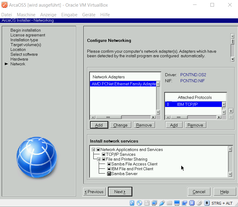

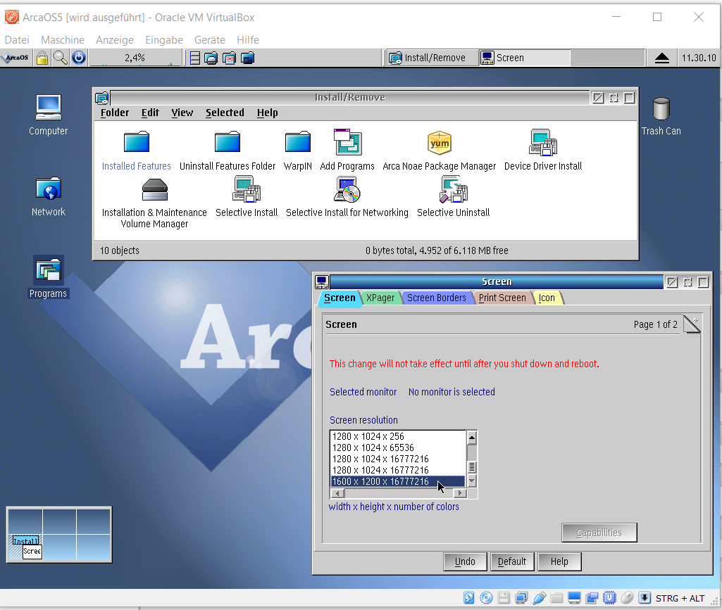

Ich habe gerade eine Installation in Virtualbox 5.1.22 unter Windows 10 64 Pro 1703 auf meinem Surface Pro 4 durchgezogen:
Fazit: bin begeistert! Überhaupt (EDIT:FAST) gar keine Probleme, im Gegenteil - mit Sicherheit die bisher einfachste virtuelle OS/2 Installation, die ich durchgeführt habe! 8-)

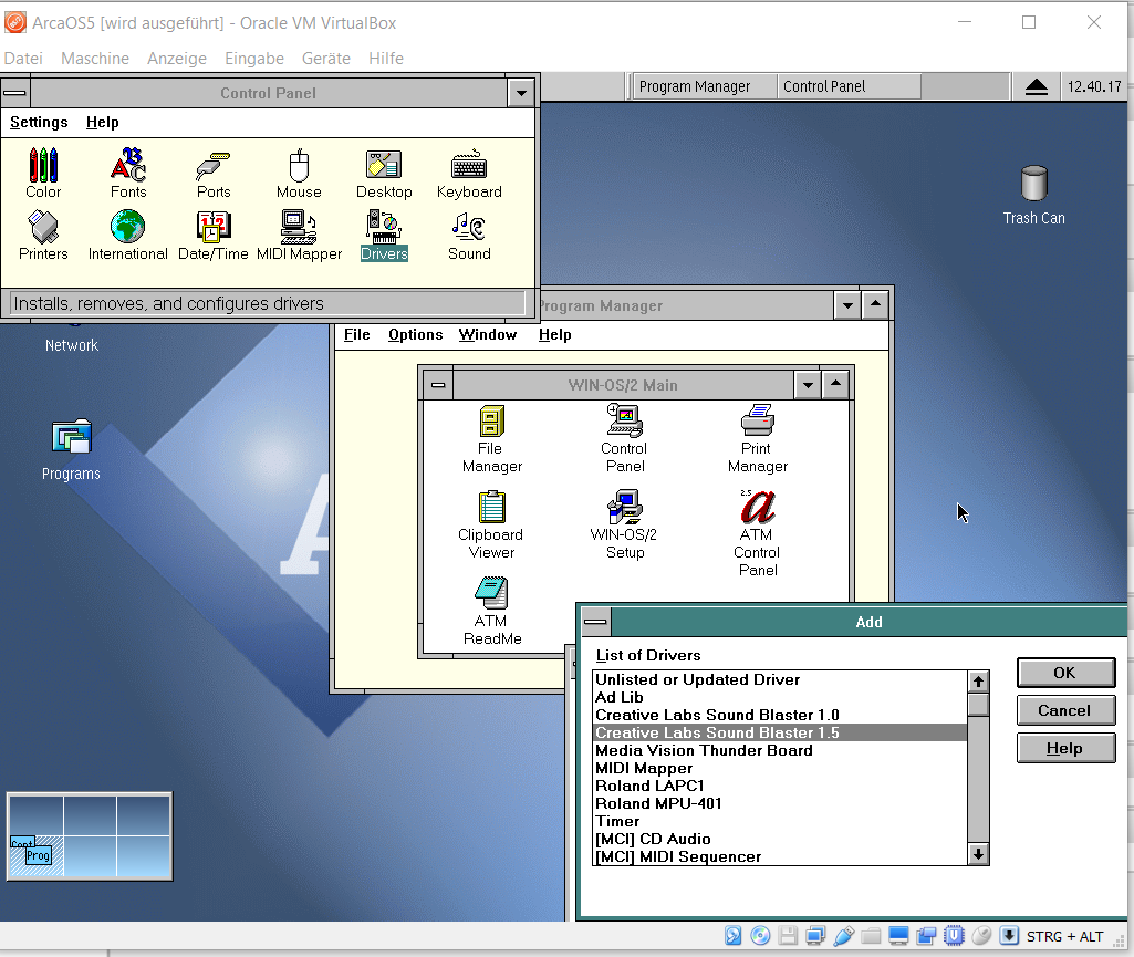

EDIT: ein Problem ist doch da: kein Sound, evtl. habe ich den falschen Soundblaster Treiber gewählt, muss mal nachsehen :o
Ich hänge dazu ein paar Bilder ein:

Ich kann keine Unterschiede zur gewöhnlichen OS/2-Gastsysteminstallation unter VirtualBox erkennen. Die maximale Bildschirmauflösung für die OS/2-VM scheint weiterhin auf maximal 1600x1200 Bildpunkte beschränkt zu sein. Werden die Gasterweiterungen von ArcaOS mitgeliefert und bereits während der Installation eingebunden? Eigentlich hätte man in diesem Jahrzehnt auch die Auslieferung des Gastsystems als OVF oder OVA erwarten können. Oder gibt es in dem neuen Installationsprogramm die Möglichkeit eine Antwortdiskette einzubinden?
Sigurd hat geschrieben:ein Problem ist doch da: kein Sound, evtl. habe ich den falschen Soundblaster Treiber gewählt, muss mal nachsehen
Müsste SB16 ohne PnP sein; ist hoffentlich mitgeliefert, notfalls irgendwo auskramen :)
ak120 hat geschrieben:Ich kann keine Unterschiede zur gewöhnlichen OS/2-Gastsysteminstallation unter VirtualBox erkennen. Die maximale Bildschirmauflösung für die OS/2-VM scheint weiterhin auf maximal 1600x1200 Bildpunkte beschränkt zu sein. Werden die Gasterweiterungen von ArcaOS mitgeliefert und bereits während der Installation eingebunden? Eigentlich hätte man in diesem Jahrzehnt auch die Auslieferung des Gastsystems als OVF oder OVA erwarten können. Oder gibt es in dem neuen Installationsprogramm die Möglichkeit eine Antwortdiskette einzubinden?

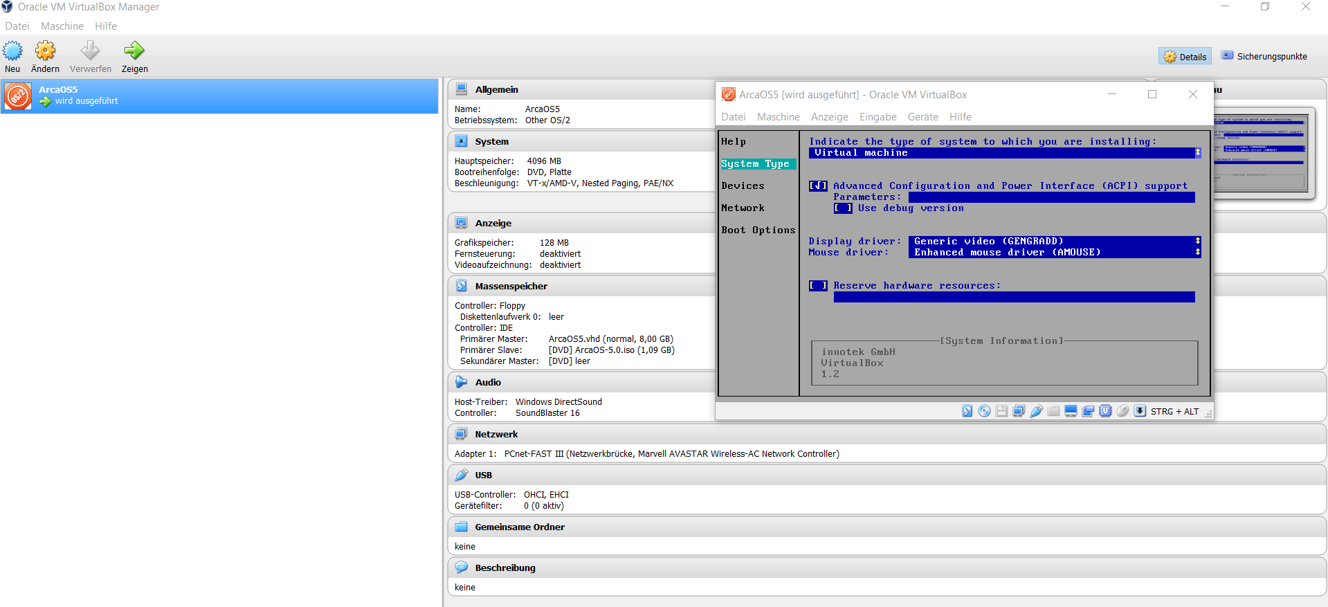

Hallo Andreas,
- Bildschirmauflösung: hast Du Recht, siehe Bild.
- ob die Gasterweiterungen mitgeliefert werden, kann ich nicht mit Bestimmtheit sagen, aufgefallen sind sie mir nicht. Es funktioniert auch nicht (zumindest bei mir) z.B. da automatische Mauseinbinden. Daher vermute ich, dass diese nicht sofort parat sind, ob sie auf der DVD sind weiß ich nicht.
- Antwortdiskette: sorry, hier bin ich leider ebenfalls überfragt. Es geht als Installationsmethode auch eine mit "Antwortdatei", ob das das ist was Du meinst, weiß ich leider nicht (ich hatte die Installationsart irgendwie mit RIPL oder "über das Netzwerk" in Verbindung gebracht).

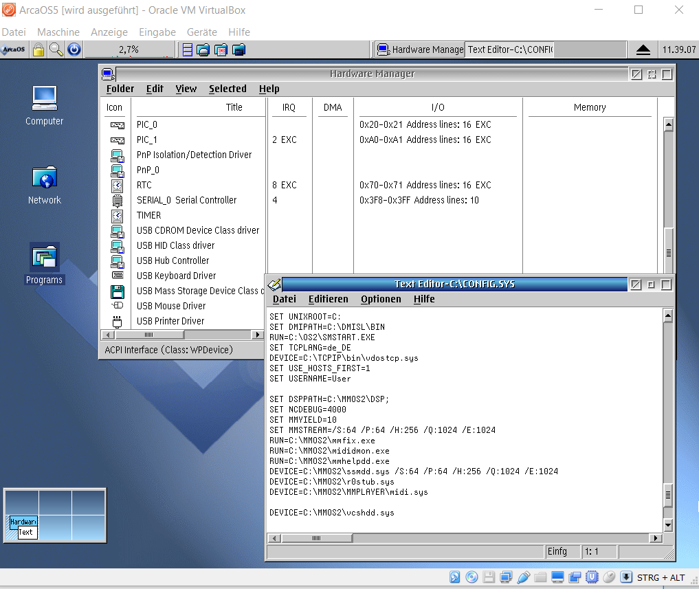

Leider stelle ich fest, siehe ebenfalls das angehängte Bild, dass ich nicht finden kann, wie ich nachträglich die Soundkarte z.B. nachinstallieren kann. Irgendwie kommt es mir schwer vor, da irgendwas nach zu installieren. Komisch. Finde mich da nicht direkt zu Recht. Weißt Du evtl. an welcher Stelle ich auf der DVD z.B. den Soundblastertreiber dann noch finden kann?
LotharS hat geschrieben:
Hallo Lothar,
vielen Dank, den hatte ich genommen, aber das System scheint den überhaupt nicht genommen zu haben. Finde auch nichts in der config.sys (siehe Bild).
Irgendetwas habe ich wohl falsch gemacht. Und ich finde nicht den Ansatz bzw. das Programm um das zu ändern....
Übrigens: auch wenn das Grundsystem Englisch ist, vieles erscheint erstaunlicherweise dann doch auch schon auf Deutsch, wie der Editor :)

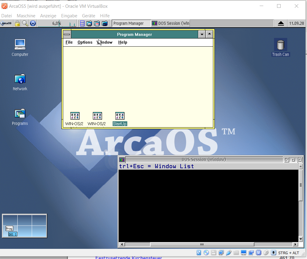

Sigurd hat geschrieben: - ob die Gasterweiterungen mitgeliefert werden, kann ich nicht mit Bestimmtheit sagen, aufgefallen sind sie mir nicht. Es funktioniert auch nicht (zumindest bei mir) z.B. da automatische Mauseinbinden. Daher vermute ich, dass diese nicht sofort parat sind, ob sie auf der DVD sind weiß ich nicht.
Die Mausintegration der Gasterweiterungen funktionierte bisher nicht vollständig. Für Win-OS/2 oder DOS-Gesamtbildschirmsitzungen sollte man daher darauf verzichten. Ob der mitgelieferte AMOUSE entsprechend verbessert wurde für den Einsatz in VMs bleibt zu prüfen.
Gut, das ging auch schon immer lokal bspw. durch Änderung der Parameter für das Installationsprogramm.
Der Treiber für SB16 und SB16PnP wird durch die gleiche Datei SB16D2.SYS realisiert (zur Not aus XR_D003 beschaffbar). Den Parameter /Q weglassen zur Diagnose und stattdessen /P (oder /G) verwenden mit den direkten Angaben für die Resourcen.
In meiner eCS-VM habe ich
DEVICE=C:\MMOS2\SB16D2.SYS /C:1 /N:SBAUD1$ /P
in der config.sys.
Edit: Der Trick lautet 'minstall' auf der Kommandozeile, wenn's wie bei eCS gelöst ist. :idea:

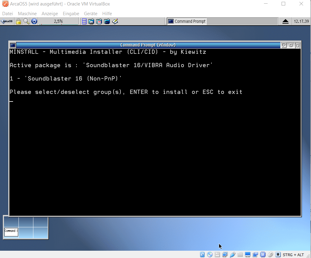

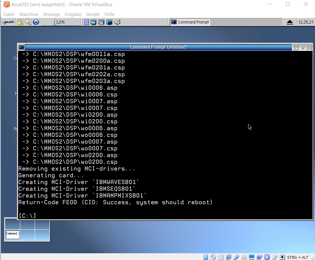

Hallo Andreas,
vielen Dank für Deine Tipps!
Ich habe es jetzt so geschafft (Dank auch an Roderick Klein):
- das Treiberverzeichnis von der DVD ...\CID\SERVER\MMOS2\DRIVERS\SB16 nach C: kopiert.
- dann in einer Befehlszeile:
minstall /F:C:\SB16\Control.scr eingegeben
- dann noch die Auswahl bestätigen, es kommen dann auch die Abfragen zu weiteren Parametern (hatte ich bei ersten Versuchen vergessen, deshalb lief es nicht) bestätigen und Neustart.
Fazit: Jetzt auch Sound vorhanden!
Und - warum auch immer wurde offenbar das PM Programm von Minstall entfernt ?! :o
EDIT: habe auch gleich noch den Soundblaster 1.5 Treiber in WINOS2 gestartet, funktioniert tadellos :)

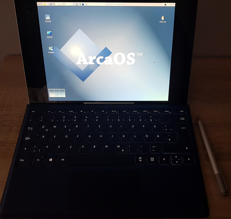

ArcaOS auf einem Surface Pro 4 i7 macht sich gar nicht so schlecht, oder ?! :roll: 8-) :lol:

Die physische oder die virtuelle Hardware? Dieselbe bzw. die gleiche wie für meine glatt funktionierenden eCS2.1/2.2-VMs...
Als Grafik hatte ich im Preboot gewählt was da stand, GENGRADD glaube ich. Und später dann ging gar nichts auszuwählen, und habe auch nur die im Fenster sichtbare linke Hälfte davon erkennen können. Abgesehen von den per 'Tab' und Pfeiltasten zu bedienenden Dropboxen (für 'German' usw.): Auf allen Seiten, wo es aus einer langen Liste etwas an/abzuwählen gab, tat nur Strg+Shigt+'>' (dh. "Next"). Als erstes hatte ich mich wenigstens noch um die Gasterweiterungen gekümmert, wegen der Maus vor allem. Ob am Ende SNAP installiert war oder nicht, weiß ich nicht mehr. Ist mir aber jetzt egal, die VM ist schon weg und bleibt da. :|

Mein neues Spielzeug funktioniert! 8-)

Der Rest war Routine: Gasterweiterungen einbauen, SNAP-Auflösung verbessern, Sound besorgen. (Anscheinend hatte er im Chaos gestern gar nicht SNAP installiert, vermutlich die Ursache für die erwähnten seltsamen Icon-Schatten.)
