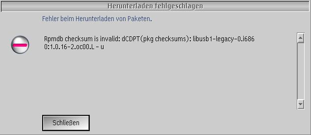

ajunra hat geschrieben:ANPM (1.0) gibt mir nach einer Aktualisierung von cups und libusb folgende Fehlermeldung (eCS 2.2):
Rpmdb checksum is invalid: dCDPT(pkg checksums): libusb1-legacy-0.i686 0:1.0.16-2.oc00.L - u
Was bedeutet das - bzw. wie kann ich das beheben? Eine erneute Auswahl mit Versuch der aktualisierung sagt nur:
"Das Paket ist aktuell oder es sind keine Aktualisierungen verfügbar."
Die Hilfe (ANPM) hilft leider auch nicht weiter.
Kann man das ignorieren? Wo findet man Beschreibungen der Fehlermeldungen (möglichst auf deutsch (träum... ))?
Ja diese Meldung kann man ignorieren. Es gibt dazu auch eine Ticket bei netlabs. Nur leider haben wir den Bug bis jetzt nicht finden können, denn er tritt nur sporadisch auf.
Tritt hier (in ArcaOS) auch mittlerweile regelmäßig auf, auch in Variationen.
Laut Lewis R. soll das Problem harmlos sein und demnächst "verbessert" abgefangen, ArcaNoae Ticket #1476:
This is entirely expected. This is a long standing issue. ANPM 1.0.2 (in testing) does a better job of filtering it. See https://trac.netlabs.org/rpm/ticket/117 [^] [^] . Please ignore this. It is an annoyance, yes, but nothing more. It is purely cosmetic. This does not mean that anything was *not* installed. This is a report *after* updating the database following the install operation.
Your update did most likely run to completion, based upon the rest of the information you provided.
I should add that this is *not* in ANPM, and not our code to fix (all we can do is hide it a little bit better until it does get fixed).
