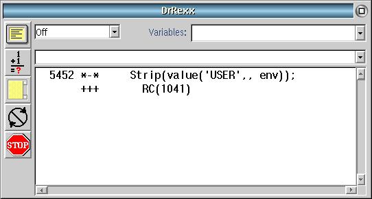

habe die neue ClamAV GUI (v3.6.0.0) installiert. Wenn ich das Programm starte poppt nicht nur das erwartete Programmfenster auf, sondern auch ein DrRexx Fenster. Dieses DrRexx Fenster empfinde ich als störend und möchte es zumindest unsichtbar haben. Leider fehlt der Knopf zum Minimieren des Fensters. Kann mir jemand erklären, wie ich dieses Fenster unterdrücken kann.

Sieht so aus, als ob es die Umgebungsvariable USER vermisst.
Wenn Du z.B.
SET USER=Mike
der config.sys hinzufügst sollte das gelöst sein.
Danke für den Hinweis.
SET USER=Mike existiert in meiner config.sys.
Das scheinst also nicht zu sein - schade.
Anscheinend wird der Funktion kein Ergebnis zugeordnet? Man müsste die Sourcen kennen...
Wechsle mal spaßeshalber per switchrx & Neustart zu ORexx (zurück geht's genauso) und starte ClamavGUI neu. Solche Meldungen sind in ORexx manchmel ein wenig präziser (und manchmal kommen noch mehr Meldungen ;) ). Ändert aber nichts daran, das Problem wohl an Remy melden zu müssen.
Mmmmh. Nach dem Umschalten von Classic Rex auf ORexx passiert folgendes, wenn ich ClamAV GUI starte:
Das DrRexx Fenster poppt auf, darin laufen in sehr schneller Folge Meldungen. Wenn ich es richtig gesehen habe bis in die 5000er Zeile, dann trappt der Rechner mit entweder einer Meldung zur Trapp in DrRexx oder er startet gleich neu.
Zurück zu Classic Rexx liefert das schon bekannte Verhalten.

Eigentlich sollten rein classic Rexxe auch in ORexx laufen (umgekehrt kaum). Der Unterschied: Während classic Rexx einen Fehler oft erst zur Zeit der Ausführung moniert, prüft ORexx die komplette Syntax gleich beim Start und wirft pingelig Syntaxmeldungen u.U. selbst für Befehle auf, die gar nicht oder kaum erreicht werden (Ausnahme-Routinen, Test-Schrott o.ä.). Denen sollte man besser im extra Test nachgehen... Zusätzlich sind die Meldungen aus ORexx manchmal ein wenig informativer. "Praxis" = eigene schlechte Erfahrungen ;)
Der RC 1041 deutet imo auf einen ordinären formalen Syntaxfehler hin, um den sich Remy kümmern sollte. Eventuell sagt ihm auch ein kleines Video mehr...
