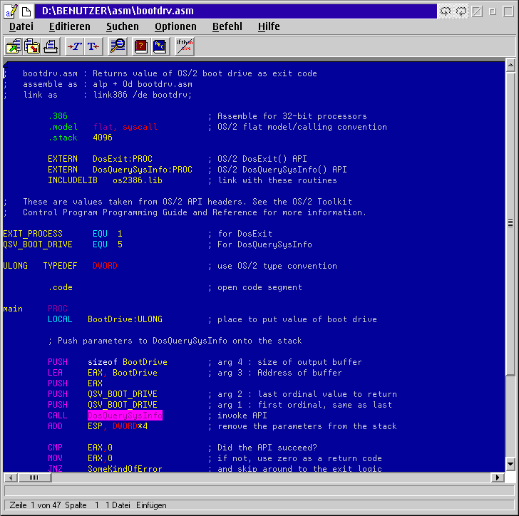

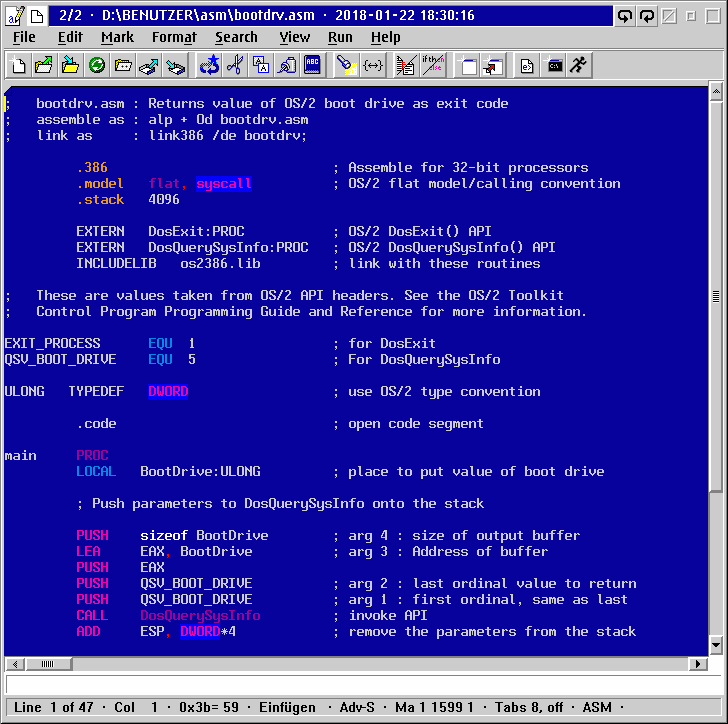

Einfärbung im NEPMD
Einfärbung im NEPMD
Einfärbung im Erweiterten Editor

So sieht es bei mir schon die ganze Zeit aus. Und die Farben in NEPMD stimmen einfach nicht mit denen des Erweiterten Editors überein.
