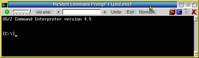

Hier ist noch ein Screenshot:
MeShell Editorfenster
Es sind wohl schon noch kritische Fehler mit Absturz oder Hängen der WPS enthalten, nur kommen sie selten vor und sie sind nicht so einfach reproduzierbar. Wem es gelingen sollte, einen solchen Fehler reproduzieren zu können, soll bitte eine Schritt-für-Schritt-Anleitung machen. Das wäre noch wichtiger als die log-Datei zu schicken, weil nie sicher ist, ob an der entscheidenden Stelle genügend logs gesetzt sind.

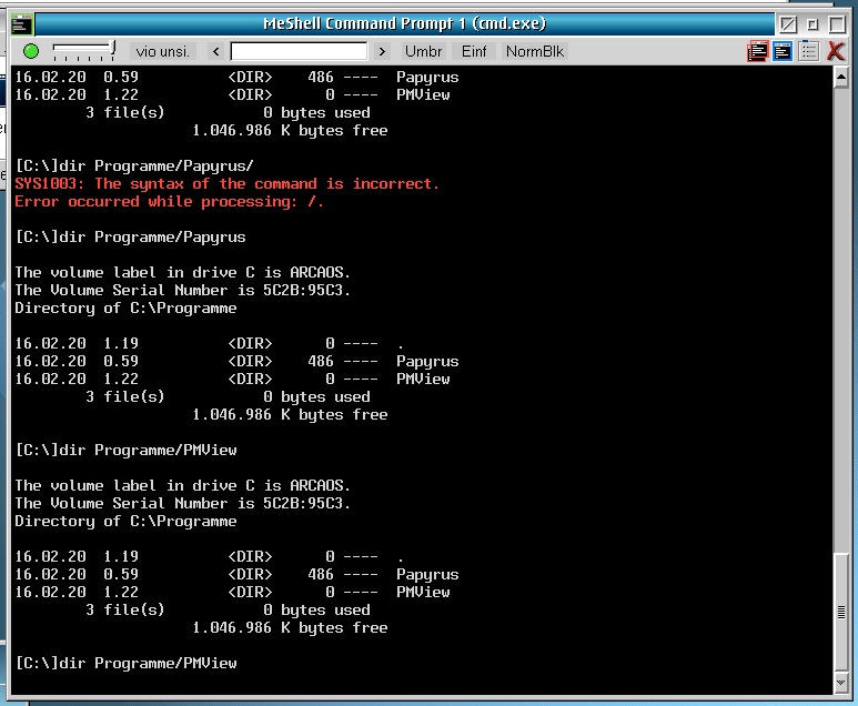

Moin,
mal kurz getestet, ist ja noch ein bisschen zu tun
Was noch fehlt ist offensichtlich die Befehls-Vervollständigung via TAB, außerdem sollte der Cursor am Ende der Zeile stehen und nicht am Anfang, wenn man eine Zeile hoch geht.
Und (zumindest) "dir" funktioniert noch nicht so richtig:
Vielen Dank,
Vielen Dank,

Danke Thorolf für das Feedback. Es geht momentan immer um die Frage, wo sich MeShell anders verhält als cmd.exe im normalen VIO Fenster. Und das Verhalten bei Deinem Beispiel ist völlig OK ! Denn Du hast Slash statt Backslash geschrieben. Wie gesagt, MeShell interpretiert die Befehle nicht selbst, sondern sendet sie "unbesehen" an cmd.exe weiter. Es wäre ein mögliches zukünftiges Feature, im Rahmen der geplanten Tab-Vervollständigung, wo dann MeShell Dateinamen von anderen Befehlen unterschieden lernen muss, eine Slash-Umwandlung einzubauen.
Ich bin immer noch am Kämpfen mit Kleinigkeiten. Neuerdings geht das Kopieren von der Zwischenablage nicht mehr, diesmal habe ich an einer markierten Stelle vergessen, weiterzuprogrammieren... Deshalb gibt es ab sofort schon wieder eine neue Version 0.56, wo nur dieser Fehler behoben ist. Es ist für Außenstehende nur schwer nachvollziehbar, wie knifflig es war, den jetzigen Stand zu erreichen, wenn es auf den ersten Blick wieder so aussieht und sich verhält wie das Original. Vielleicht so viel: MeShell.exe hat (incl. Haupt-Thread) 4 Threads, cmdhelper.exe 2 Threads. Da kann definitiv eine Menge schiefgehen.
Aktuelle Version mit behobenem Problem Zwischenablage: MeShell 0.56
Es gibt aber trotzdem noch vereinzelt Bugs, auch härtere Geschichten mit Einfrieren der WPS. Und solange so etwas passiert, möchte ich noch keine weiteren Funktionen einbauen, weil es dann schwieriger wird, die Bugs zu fixen. Wenn Euch so etwas passiert und ihr das reproduzieren könnt, dann bitte melden. Ich habe hierfür unter Projekte eine neue Diskussion gestartet. Es kann auch noch Kommandozeilenprogramme geben, wo es noch nicht rund läuft. In solchen Fällen bitte auch berichten. Danke.
