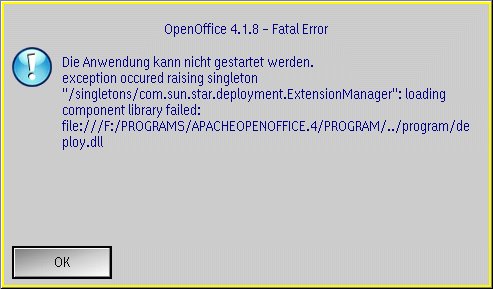

OpenOffice findet DLL nicht, ist aber da
Beitrag von Martin Vieregg »
OpenOffice findet beim Start die DLL deploy.dll nicht, sie ist aber da und ich habe sie auch mit einer anderen Installation verglichen, die Dateien sind identisch. Wo liegt der Fehler? Hier die original Fehlermeldung.
