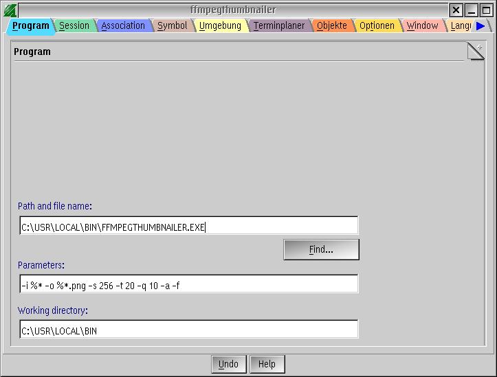

Ein Programm wüsste ich nicht, aber eine Möglichkeit, wie es sich vielleicht alternativ lösen lässt. Ich habe testweise einen Leuchttisch erzeugt und einige Videos dort gespeichert.
Detailreicher arbeitet man mit der Software movicontactsheet. Die erzeugt eine ganze Bildserie und montiert sie einem zusammen. Das Ergebnis ist recht ansprechend, aber man muss jede Datei einzeln laden und das Extrahieren dauert recht lang:
Ich habe das Programm ffmpegthumbnailer verwendet (Installation ist etwas mühselig, bis alle nötigen DLL da sind) und ein Programmobjekt mit folgenden Einstellungen angelegt:
In einem Rutsch konnten für alle Videos Thumbnails erzeugt werden. Im Ergebnis bietet sich etwas mehr Info als zuvor:
Die mit dem ffmpegthumbnailer erzeugten png's lassen sich auch der jeweiligen Datei als Icon zuordnen. Mir ist jedoch nicht gelungen, dass dieses dann auch gezeigt wird (auch nicht mit entsprechender Größenanpassung). In den Eigenschaften wird es jeweils dargestellt. Detailreicher arbeitet man mit der Software movicontactsheet. Die erzeugt eine ganze Bildserie und montiert sie einem zusammen. Das Ergebnis ist recht ansprechend, aber man muss jede Datei einzeln laden und das Extrahieren dauert recht lang:

Hallo P.R.,
danke für den Tip. Hatte noch nie gehört von dem Programm. Scheint aber genau das zu sein, wonach ich suche.
Bevor ich mir also die Mühsal der Installation antue, noch eine Frage:
Das Programm nennt sich selbst (in der Readme): "video thumbnailer". In deinem Screenshot "Leuchttisch.2.jpg" sind aber gerade die Icons von Video-Dateien (avi, mp4) leer. Echte Thumbnails sehe ich dort nur bei den JPGs. Wie erklärt sich das?

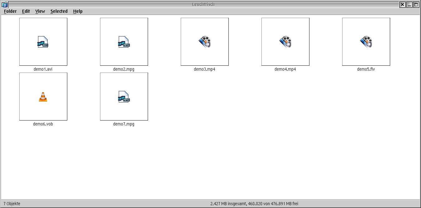

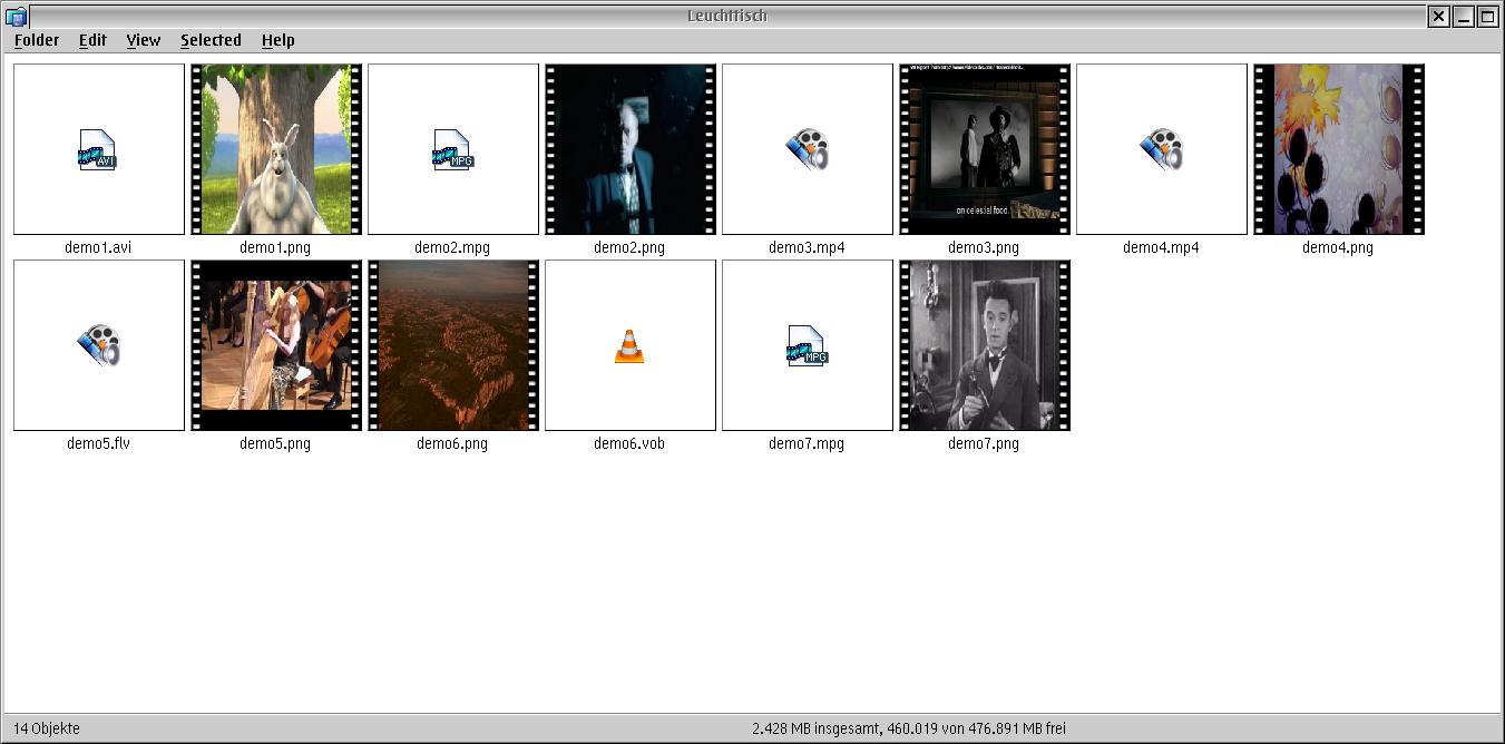

Ich sehe auf dem Bild zu jeder Datei (egal welche Endung) eine entsprechende .png Datei.DonLucio wrote: ↑Mon 13. Sep 2021, 10:32Bevor ich mir also die Mühsal der Installation antue, noch eine Frage:
Lutz Wagner
z.b.: Demo4.mp4 und Demo4.png

Uff! "Tomaten auf den Augen" nannte man diese Krankheit früher...
Hatte ich tatsächlich nicht gesehen. Liegt wohl auch daran, dass die JPG- und die Video-Dateinamen nicht ganz identisch sind.
Danke für die Aufklärung.
Allerdings finde ich diese Machart persönlich etwas befremdlich. Warum präsentiert man für *eine* Videodatei *zwei* Thumbnails, zumal wo das PNG ja nun rein gar nichts an Information enthält.
Noch mal eine Ergänzung, nun, wo ich mir die Screenshots nochmal genauer angeschaut habe (ohne Tomaten):
Die Screenshots stammen anscheinend gar nicht aus dem Programm ffmpegthumbnailer, sondern - gem. Titlebar - aus einer Anwendung "Leuchttisch".
