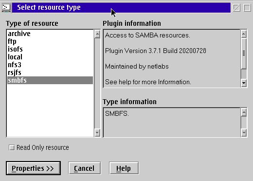

Was genau funktioniert den nicht? Wird dir das Plugin smbfs (3.7.1 Build 20200728) beim mounten einer Ressource gar nicht angezeigt? Alle notwendigen Pakete installiert?

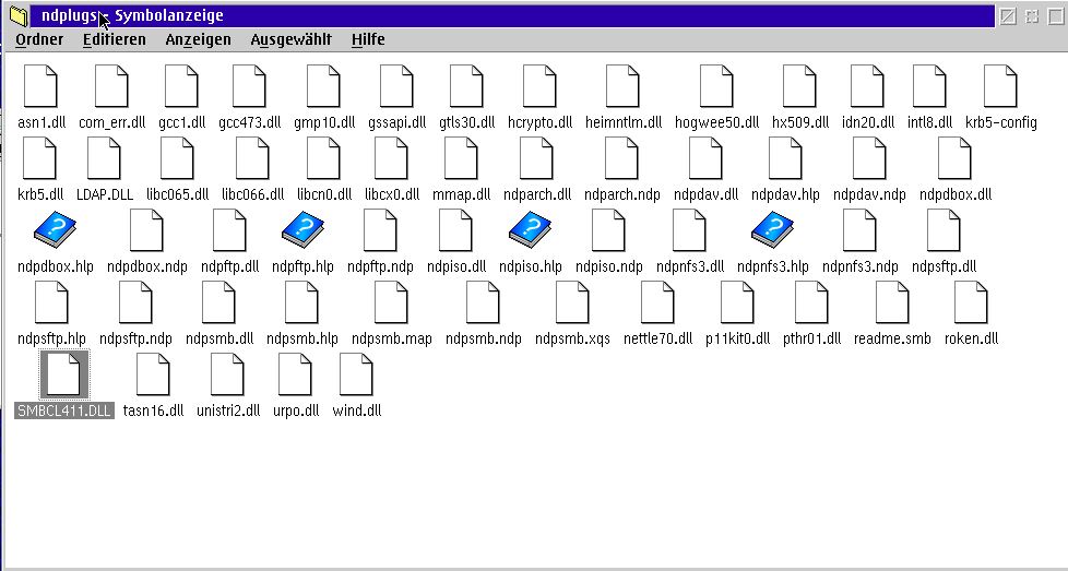

Ich habe probehalber unter virtuellem Warp4 (und einem eCS 2.1) versucht, das SMB Plugin für NDFS auf einen aktuelleren Stand zu bringen. Dank PMDLL habe ich mich solange durchgehangelt, bis die Abhängigkeiten erfüllt waren. Die Frage war dann ob es funktionieren würde. Es funktioniert unter Warp 4, somit dürfte es auch unter eCS gut laufen - aber man benötigt einen ganzen Schwung (aktualisierter) Bibliotheken, siehe Screenshot.
Unter ArcaOS fällt das gar nicht so auf, weil diese weitgehend im Verzeichnis /usr/dll bereits installiert sind.
Unter eCS kann man versuchen per ANPM mit einer Aktualisierung dem Ganzen Schwung verleihen, allerdings hat das bei mir so geholpert, dass die gesamte YUM Installation erstmal dahin war.
Mein Warp 4 hat kein YUM/RPM, also habe ich schlicht alles in den Ordner NDPLUGS kopiert und es läuft; Zugriff auf mein NAS per NDFS ohne Probleme (allerdings nicht umfangreich getestet).
