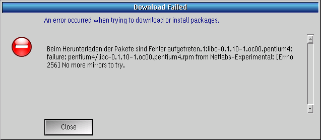

Vielen Dank für Eure Ratschläge. Leider konnte ich die Dateien nicht installieren. Die Fehlermeldung habe ich angehängt.

Zur obigen Fehlermeldung - hast du das netlabs.exp (experimental) Repository absichtlich aktiviert? Ich bin nicht sicher, ob das eine gute Idee für dich ist. Und wie hast du diese ANPM Fehler nun behoben?

ANPM meldet diffuse Fehler. Der Yum-Befehl läuft auch nicht fehlerfrei durch. Kann ich VirtualBox über ANPM installieren? Ich finde nichts.
Albert hat geschrieben: Mo 27. Mär 2023, 19:44 ANPM meldet diffuse Fehler. Der Yum-Befehl läuft auch nicht fehlerfrei durch. Kann ich VirtualBox über ANPM installieren? Ich finde nichts.
Hallo Albert,
Nein, meines Wissens gibt es kein ANPM Paket mit dem Virtualbox installiert werden kann. Über ANPM können aber die benötigten DLL installiert werden.
So wie sich das anhört ist deine ANPM/YUM Installation fehlerhaft. Dies sollst du zuerst lösen.

    Pakete wie im Readme installiert. In "yum install libc libgcc1 libcx libstdc++6 libstdc++" gab es eine Fehlermeldung, dass das Paket nicht auffindbar sei.
Solange es eine Fehlermeldung gibt und die nötigen Bibliotheken (DLL) nicht installiert sind kann vbox auch nicht starten. Die Bereinigung der YUM Installation war offenbar nicht erfolgreich.
Soweit ich sehe, war ein experimentelles Repo eingebunden - je nachdem wieviel und was daraus installiert wurde kann es sein, dass das gesamte YUM Subsystem nicht mehr zufriedenstellend arbeitet und der Rückweg zu einem System ohne experimentelle Pakete nicht mehr gelingt. Mit einer Bereinigung über die Tools allein kommt man dann möglicherweise weiter. Ob dem so ist, lässt sich aus der Ferne allerdings nicht gut beurteilen.
Wenn jedoch gar nichts mehr richtig geht, kann es eine Überlegung sein, YUM/RPM frisch aufzusetzen - allerdings verliert man dann bereits vorgenommene Anpassungen und Einstellungen.
Wie P.R. schreibt, ohne die entsprechenden DLLs kann es nicht klappen. Es hat auch wenig Sinn eine anderer VBOX Version auszuprobieren, solange die Basisschritte nicht erfolgreich gegangen worden sind. Ich tue mir auch schwer zu verstehen, was da alles passiert, händisch verschlimmbessert, oder ausprobiert wurde. Eine Aussage wie diese -
voxsrv.sys in die config.sys oben eingetragen. Es tut mir leid, wenn der Dateiname nicht stimmt, aber ich habe ihn richtig eingetragen.
verstehe ich einfach nicht. Auch wenn ich grad kein OS/2 - ArcaOS gebooted habe, voxsrv kann nicht stimmen. Ist aber ohnehin egal. Solange der erste Schritt, die entsprechenden Libraries installieren (mit yum oder ANPM) nicht fehlerfrei klappt, brauchen wir uns über sowas noch keine Gedanken machen.
Auch diese Aussage -
... gab es eine Fehlermeldung, dass das Paket nicht auffindbar sei.
- ist halt aus der Ferne nur schwer zu deuten. Wir wissen ja nicht mal welche Fehlermeldung oder Meldungen es waren. Auch nicht, was du vorher getan hast, bevor du das erste mal eine yum/ANPM Fehlermeldung (und welche) bekommen hast. Die Auffälligkeit mit dem netlabs.exp Repository, hab ich ja oben schon erwähnt. Eine Standard-ArcaOS Installation hat meines Wissens .exp nicht aktiviert. Also schließe ich, du hast das absichtlich gemacht. Aber warum und wie du das gemacht hast, ist mir rätselhaft.
