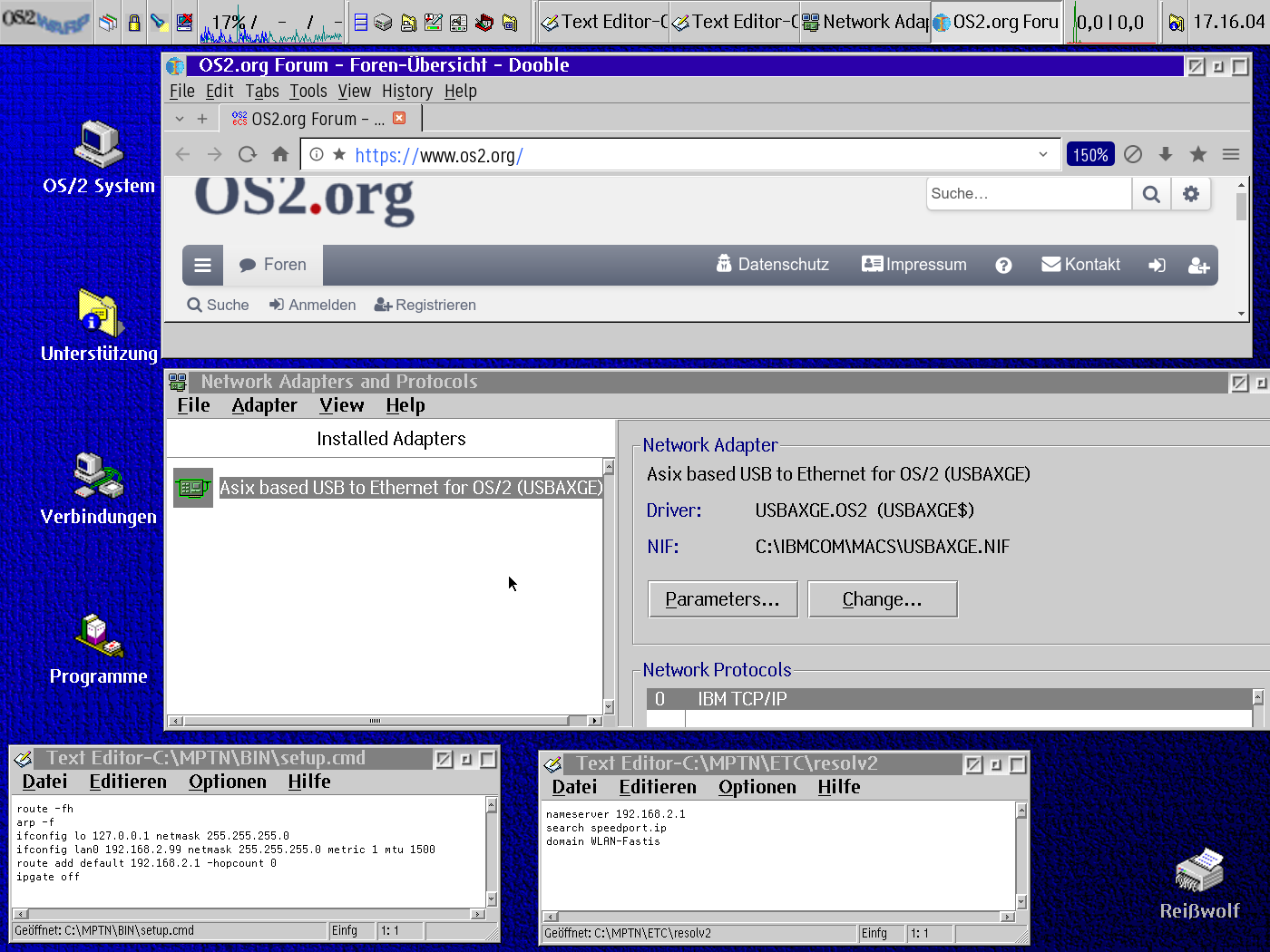

Grundsätzlich kann ich mit diesen Einstellungen, siehe Bild, auch eine Verbindung über das Glasfasermodem herstellen.

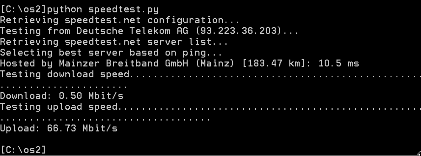

Das Ergebnis eines Speedtest ist so ernüchternd wie überraschend:
Woran kann es liegen, dass die Downloadrate so jämmerllich, der Upload aber hingegen Normal, genau wie die Pingzeit, ist bzw. sind?

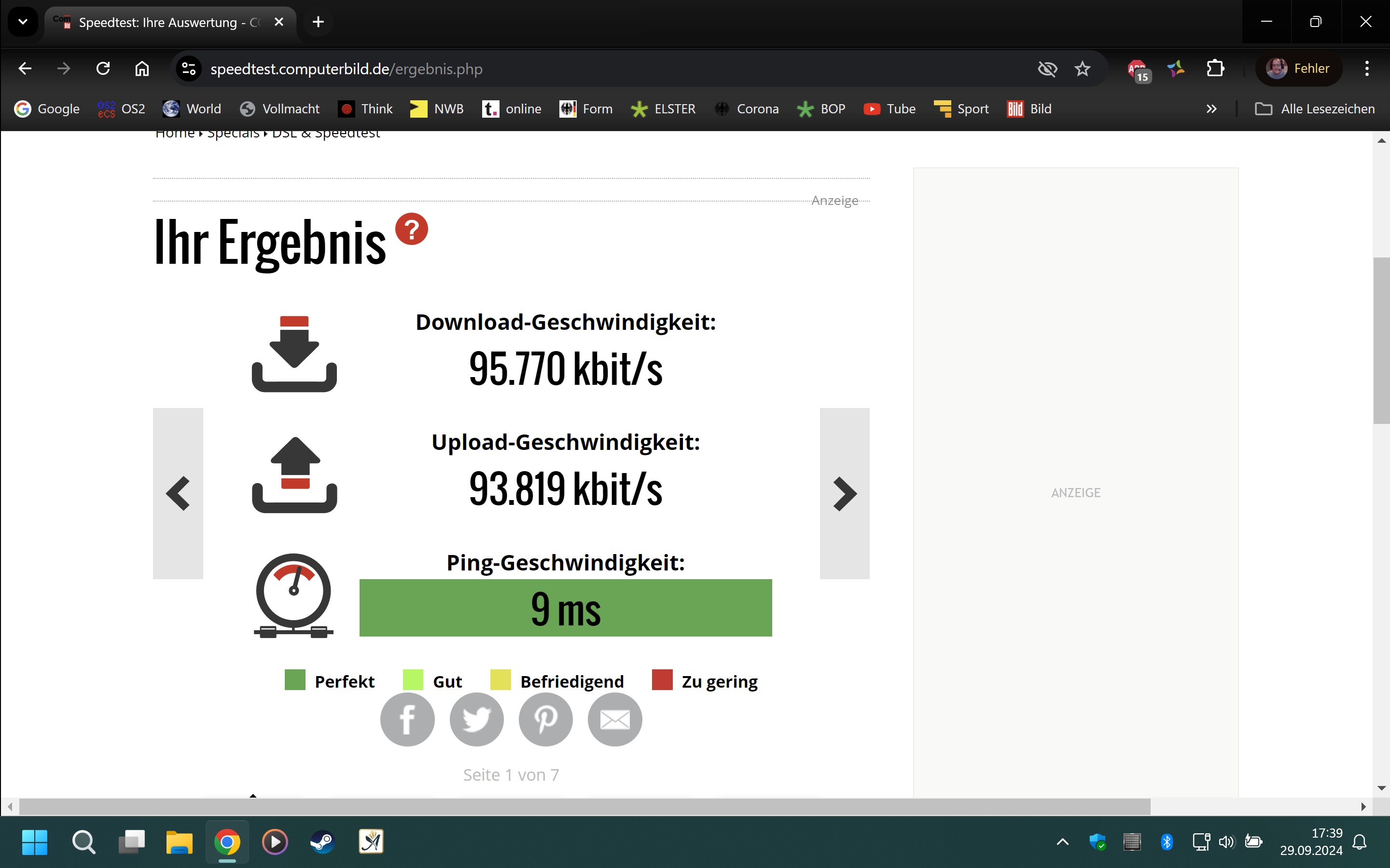

Derselbe Test, selbe Hardware, unter Windows 11:

Hast du schon mal inetcfg.exe bemüht ? Da gibt es diverse Settings (z.B. window size) die den Durchsatz des TCP/IP Stacks beeinflussen.
Des Weiteren solltest du mal die MTU niedriger setzen, z.B. auf 1492, um mögliche Fragmentierung zu verhindern.
Sigurd hat geschrieben: So 29. Sep 2024, 17:23Woran kann es liegen, dass die Downloadrate so jämmerllich, der Upload aber hingegen Normal, genau wie die Pingzeit, ist bzw. sind?

MTU hatte ich mal wie empfohlen geändert, allerdings ohne Auswirkung.

Die MTU niedriger zu setzen scheint auch nicht zu helfen.
Ich verwende ein ThinkPad T560 mit ArcaOS 5.1. Zur Verwendung kommt ein Intel PRO/1000 Network Driver (MultiMac32-E1000B).

Prinzipiell hab ich unter OS/2 in LAN aber auch im WAN fast ähnlich schnelle Werte als unter anderen OSes. Nur Samba shares statt ca. 35MByte/s nur ca. 20MBytes. Aber in Internet über LTE oder über xDSL nicht gravierend schlechter. xDSL hab ich nur 8Mbit Anbindung, da ist kein Unterschied, über LTE ist der Download unter Win manchmal bis zu 55-65Mbit, unter OS/2 eher 45-55Mbit (nur wenn die allgemeine Auslastung nicht zu hoch ist). Dafür ist der Upload unter Win typ. eher 10-15Mbit und unter OS/2 15-20Mbit.
Also OS/2 ist da vom Prinzip her nicht wirklich schlechter. Hier ein paar Testergebnisse -

Beiträge: 581
Ist Speedtest eine Eigencreation?
Beiträge: 815
Nein, ein Python script.

Testing from Deutsche Telekom AG (93.219.207.19)...
Retrieving speedtest.net server list...
Selecting best server based on ping...
Hosted by Cronon GmbH  11.324 ms
Testing download speed................................................................................
Download: 185.94 Mbit/s
Testing upload speed......................................................................................................
Upload: 40.36 Mbit/s
Wobei: ich habe eine 283 / 45MBit/s -Leitung... :o

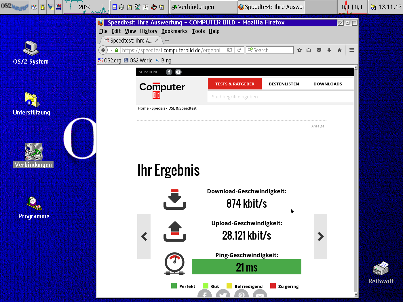

Sigurd hat geschrieben: So 29. Sep 2024, 17:23 Woran kann es liegen, dass die Downloadrate so jämmerllich, der Upload aber hingegen Normal, genau wie die Pingzeit, ist bzw. sind?
Ich konnte das Verhalten unter eCS2.1 mit dem FF nachvollziehen. 80MBit im Download 40MBit im Upload.
Mit Speedtest i.O. (einigermaßen....)
Beiträge: 581
...und beim Download des Archives von OS2-Inside: FF45.9 (Ecs2.1) 182kbit/s FF1xxx auf dem Raspi5 2,3Mbit/s. Also eindeutig Browser.
Bei mir sieht es so aus:
Danke auf jeden Fall für den Hinweis auf das Programm!
eCSBenutzer hat geschrieben: Di 5. Nov 2024, 15:05 ...und beim Download des Archives von OS2-Inside: FF45.9 (Ecs2.1) 182kbit/s FF1xxx auf dem Raspi5 2,3Mbit/s. Also eindeutig Browser.
Nicht nur, aber in der Konsequenz schon. Letztlich liegt es an einer etwas unglücklichen Implementierung der Speicherverwaltung in gewissen C-Bibliotheken. Aber da es langweilig ist, möchte es wohl niemand hören. Daher wird es auch mit anderen Programmen, welche mit dem Geraffel umgesetzt wurden, nicht besser aussehen.
