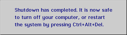

Könnt ihr mir bitte sagen, ob es eine Möglichkeit gibt, den Computer über die Kommandozeile im ArcaOS-Betriebssystem komplett herunterzufahren? Ich kenne den Befehl „reboot /s“, aber leider schaltet er den Strom nicht ab und ich muss es dann manuell machen.

MikeK hat geschrieben: Mo 3. Feb 2025, 15:47 Probier es mal mit "shutdown /O"
Mit diesem Befehl wird das Betriebssystem heruntergefahren, aber der Computer läuft weiter.

LotharS hat geschrieben: Mo 3. Feb 2025, 23:22 Du benötigst dazu "styler.wpi" installiert. Enthalten im ArcaOS-Medium unter \cid\server\arcapkg. Zur Kontrolle "shutdown /?" aufrufen (ohne Füße..).
Das hat mir geholfen! Vielen Dank dafür!!!
Ich habe zuerst „styler.wpi“ von der Installations-CD installiert, aber „shutdown /?“ hat immer noch nicht funktioniert. Dann habe ich die letzte aktuelle Version von „styler-en-1_2_0.wpi“ aus dem Repository des Autors auf GitHub heruntergeladen und dann hat alles funktioniert. Der Punkt ist, dass ArcaOS zunächst die alte Version des Programms „c:\os2\install\shutdown.exe“ verwendet, und „styler“ die neue Version „c:\sys\bin\shutdown.exe“ installiert, die weiß, wie man den Computer ausschaltet.
