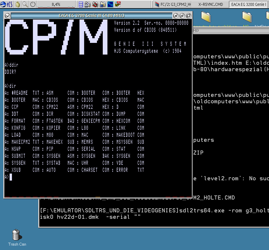

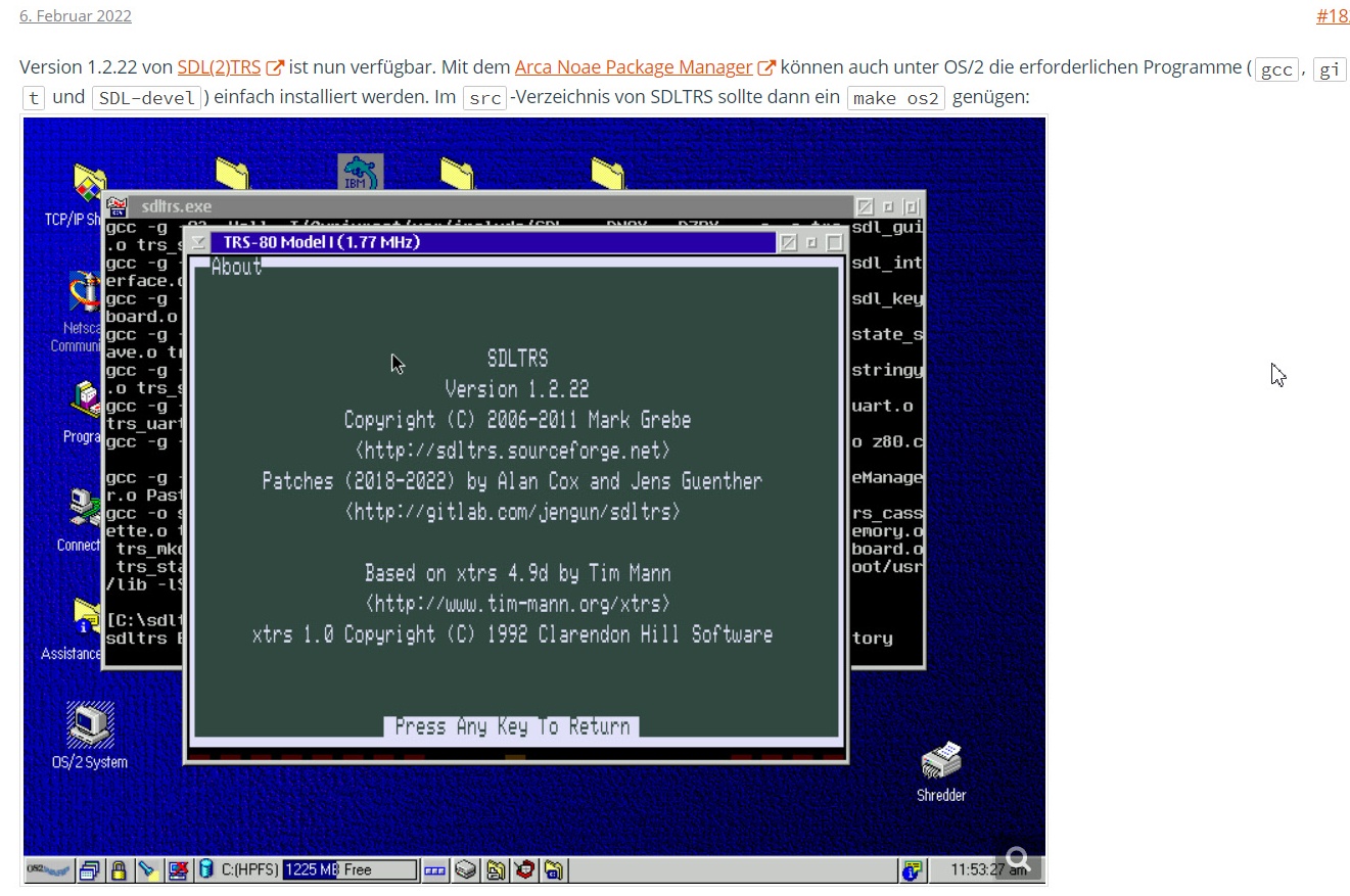

Der SDLTRS Tandy Emulator emuliert neben den Tandy Computern seit einiger Zeit auch alle EACA / Genie Computer. Das Beste ist aber - der Emulator läuft nativ auch unter OS/2

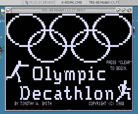

Hier SDLTRS und die Videogenies habe ich eine kleine Übersicht erstellt. Zu allen Bildern ist unter SDLTRS die Software emuliert worden und für SDLTRS unter Windows beigelegt.

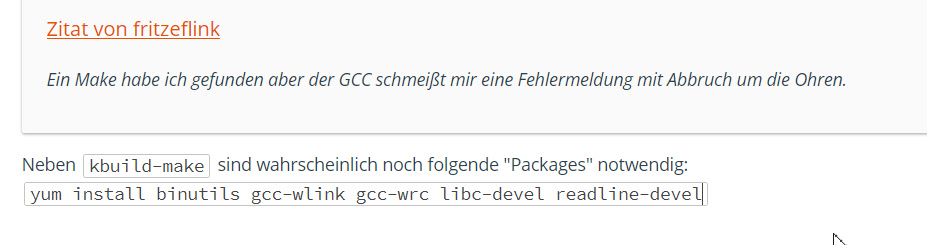

I compiled the SDLTRS with help from Jens Guenter using ARCAOS.
With the YUM archivemanager I got all software I need in an easy way.
These are the file you need with OS/2. I run them with ECS 2.1
which is my main system.
The DLL files must be copied into ./os2/dll or you must put the directory into
the search path
23.07.20 3.36 65.864 124 a--- gcc1.dll
26.08.21 13.26 1.229.242 124 a--- libcn0.dll
15.03.16 3.35 301.035 124 a--- SDL120.dll
9.07.22 16.18 376 0 a--- sdl4os2.txt
10.06.22 13.44 619.388 0 a--- sdltrs.os2.exe

Gestartet wird die Emulation mit einer CMD-Datei:
: NEWDOS V2.X87 Spiele
sdl2trs64 -rom vg1-TCS-rom.bin -speedup banking -disk0 flond62.dmk

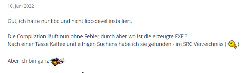

Meine ARCAOS Installation hatte ich mir ja zerschossen ...
aber hier ein Beleg - es hatte bei mir aber etwas gedauert bis es lief.
