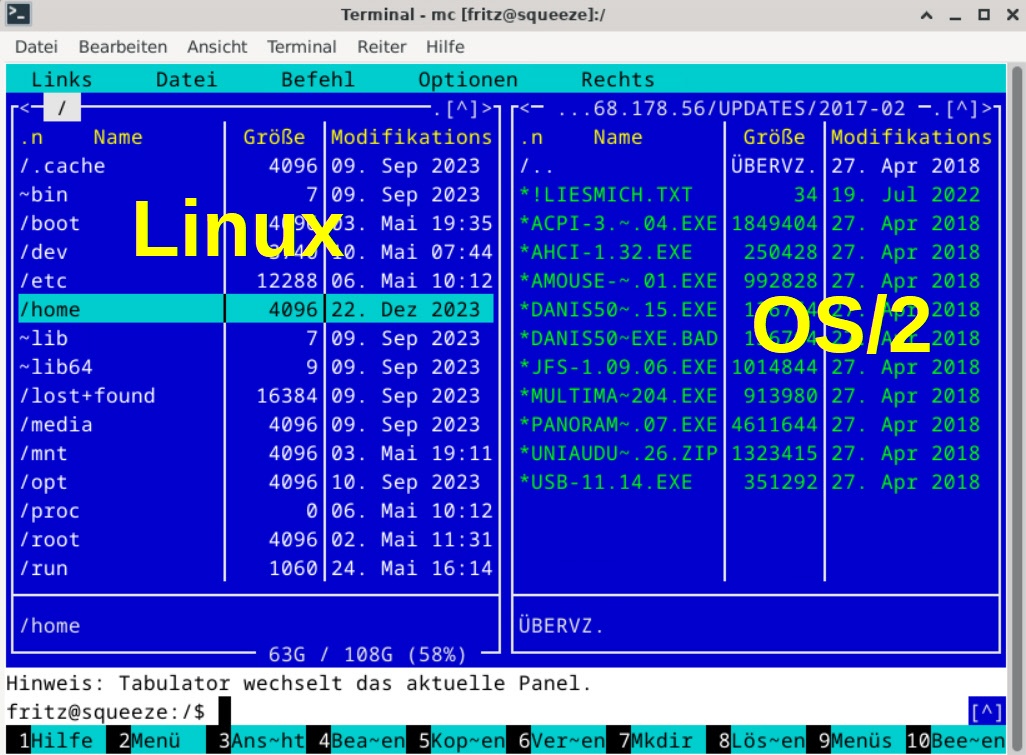

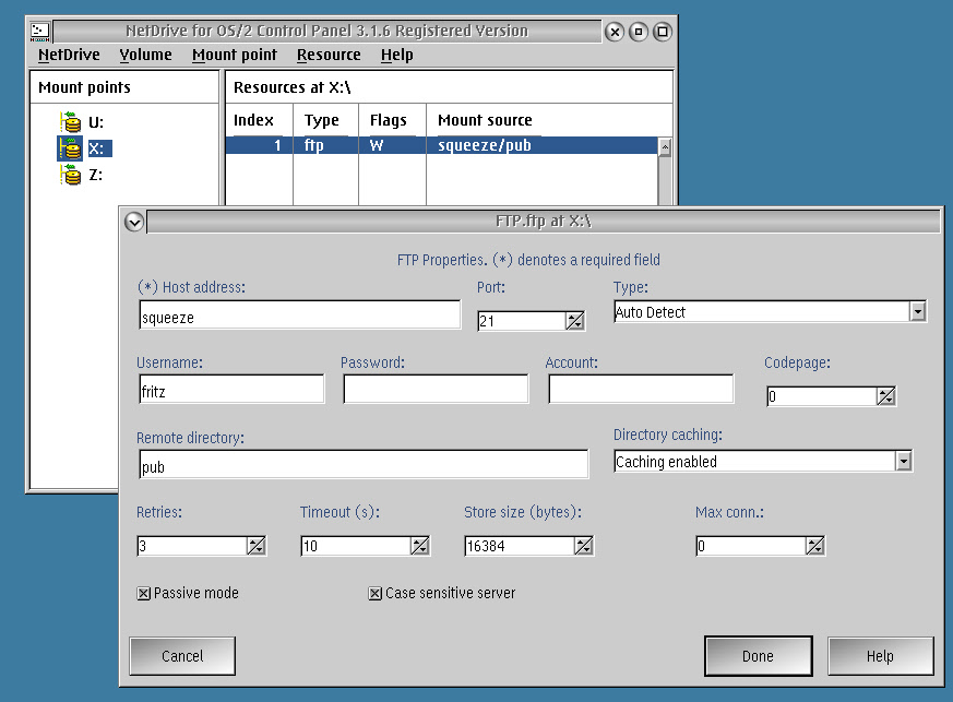

Ich nutze sei Jahren unter OS/2 den FTP Server von Peter Moylan. http://www.pmoylan.org/pages/os2/FtpServer.html
Unter ECS nutze ich NetDrive for OS/2 version 3.1 mit ADDONS - in meinem Fall werden FTP Seiten unter OS/2 als Laufwerk gemountet.
Unter Linux kann problemlos mit Midnight Comander oder anderen Filemanagern auf OS/2 zugegriffen werden.
Unter Linux gibt es diverse FTP Server, ich nutze z.B. ProFTPD 1.3.xx Server (Debian)
OS/2 JFS wird unter Linux nicht ausreichend unterstützt weshalb ich die Netzwerkoption gewählt habe.
Die Option mit ARCAOS unt SAMBA gibt es natürlich auch.

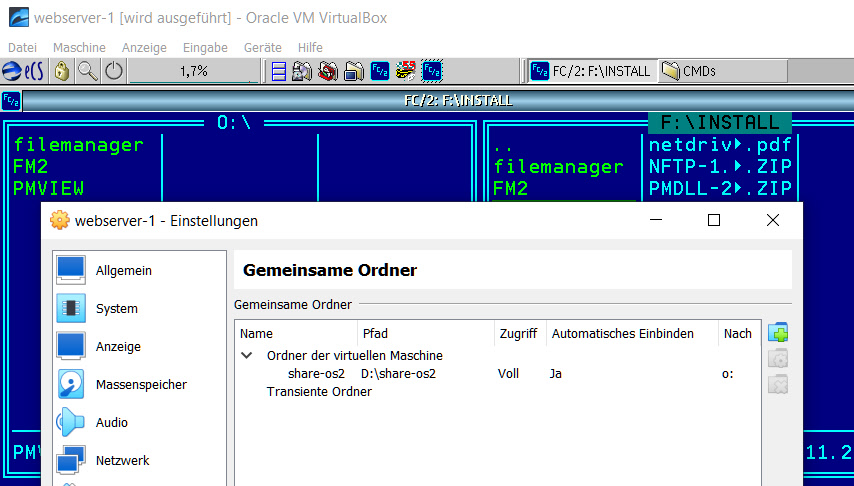

Dann wird doch der Datenaustausch über die "shared folder" laufen.Linux mit einem OS/2 in einer virtuellen Maschine
Linux kann zwar prinzipiell auch auf JFS zugreifen, aber doch nicht innerhalb einer virtuellen Maschine. Solche Partitions sieht man von außen nicht. Das ist wie ein anderer Rechner der nur über Netzwerk verbunden ist. Oder verstehe ich irgendwas an deinen Fragen falsch?

Der Zugriff aus einer VM auf physische Partitionen ist möglich. Aus einer Linux-VM auf eine JFS-Partition zuzugreifen, ist unter gängigen Virtualisierungslösungen nur eine Frage der Konfiguration.Andi B. hat geschrieben: Do 3. Jul 2025, 21:22Dann wird doch der Datenaustausch über die "shared folder" laufen.Linux mit einem OS/2 in einer virtuellen Maschine
- Beiträge: 50
- Registriert: Mo 4. Nov 2024, 18:28
Es ist bei Gerhard umgekehrt:
Einziger Wermutstropfen: zumindest Windows behandelt den shared folder nicht als vollwertiges Laufwerk. Exe-Dateien muss ich erst nach C:\TMP kopieren, bevor ich sie starten kann. Sonst habe ich aber keine Einschränkungen bemerkt.
Ein shared Folder dürfte die einfachste Lösung sein und ist hier auch im Einsatz. Dann hast Du auch mit dem Netzwerk nichts zu tun.Gerhard hat geschrieben: Do 3. Jul 2025, 19:11 Ich habe mich erstmal für ein Linux mit einem OS/2 in einer virtuellen Maschine entschieden.
Ich hatte mit der Shared Folder Option damals oft Probleme. Unter ECS in VBOX unter Win10 habe ich das jetzt mal probiert - geht doch problemlos (wieder was gelernt). Unter Linux muss ich das auch mal testen - greife aber auf VBOX OS/2 von diversen Systemen zu..
In ECS müssen die Gasterweiterungen installiert sein. Bei ARCAOS sind die vermutlich schon eingebunden ?
Der Zugriff auf die Shared Folder (WIN10) von VBOX OS/2 ist deutlich schneller als die Netzwerkanbindung und für große Datenmengen von Vorteil.
