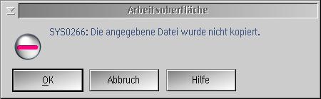

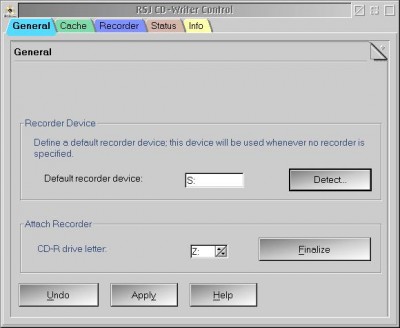

Ich habe hier ein Problem mit meinem T43 mit [HL-DT-STRW/DVD GCC-4242N] (ATAPI) und eCS 2.1 deutsch Bordmitteln (RSJ 6.02) sowie neuen CD-R 80.
Aus irgend einen Grund kann ich nach dem Anmelden des Laufwerks
keine Datei auf die CD bringen:
(Ich habe versucht per Zerr- und Plumps - und auch per Larsen Comander - eine große *.mp3-Datei auf Laufwerk z: zu schreiben)

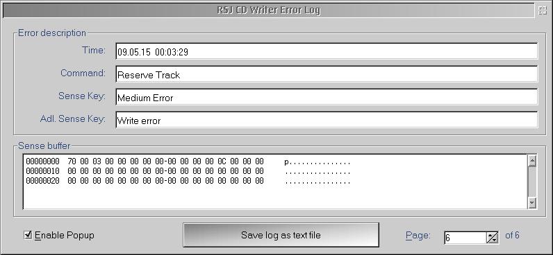

Die Fehlermeldung spricht von einem Fehler auf dem Medium.
Kann man da was machen oder habe ich keine andere Möglichkeit als es grummelnd zu akzeptieren?

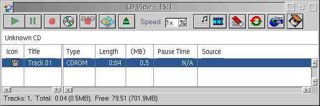

Auf die CD wurde aber scheinbar etwas geschrieben:
Was genau das ist, weiß ich aber nicht...
Kennt jemand dieses Phänomen?
Hallo! Ich habe den Fehler gefunden.
Zuerst habe ich eine der erfolglos am T43 getesteten CDs an einem anderen Rechner erfolgreich ausprobiert, dann hatte ich eine Idee: Ich wechselte das CD-Laufwerk am T43 gegen ein anderes (alter T43 mit Flexing-Problem) aus. Was ich nicht wusste: es war ein anderer Typ: [MATSHITAUJDA765 DVD/CDRW] - und der funktioniert! Hurra!
Kennt jemand die Spezifikationen der Laufwerke? Sind die unterschiedlich? Eigentlich sollten beide DVD lesen und CD schreiben können...

das war auch mein erster Gedanke. Aber dagegen spricht der geschriebene Track auf der CD: siehe letztes Bild (RSJ-CD-View.jpg) aus meiner ersten Meldung.
