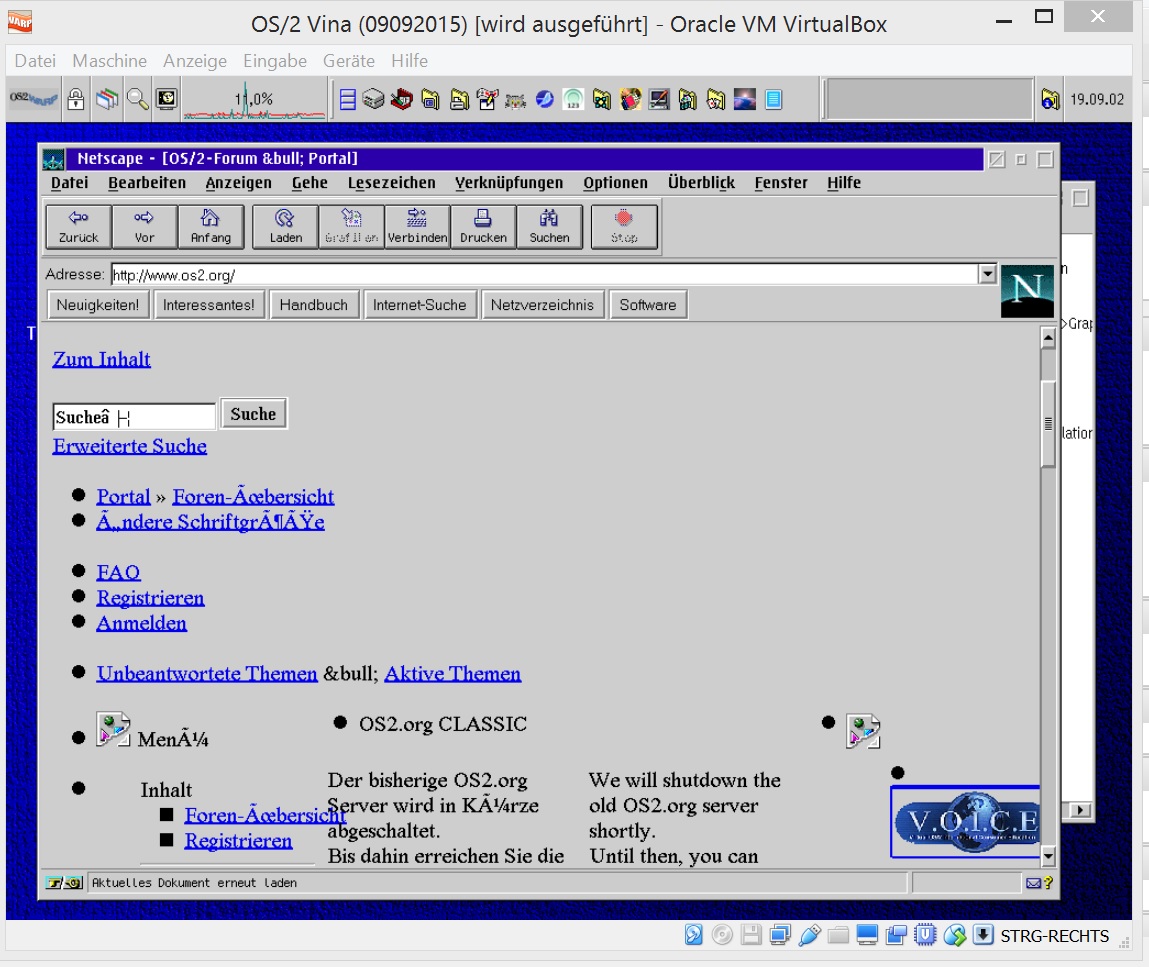

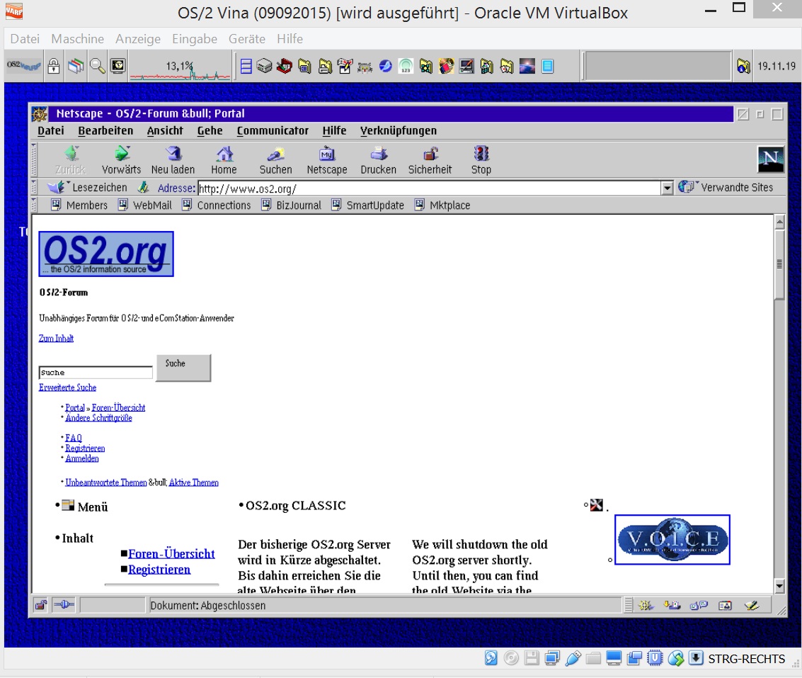

Wer es mal sehen möchte:
So sieht OS/2.ORG mit Netscape 2.02 aus:
Und so mit Netscape Communicator 4.61:
Schönes Wochenende.

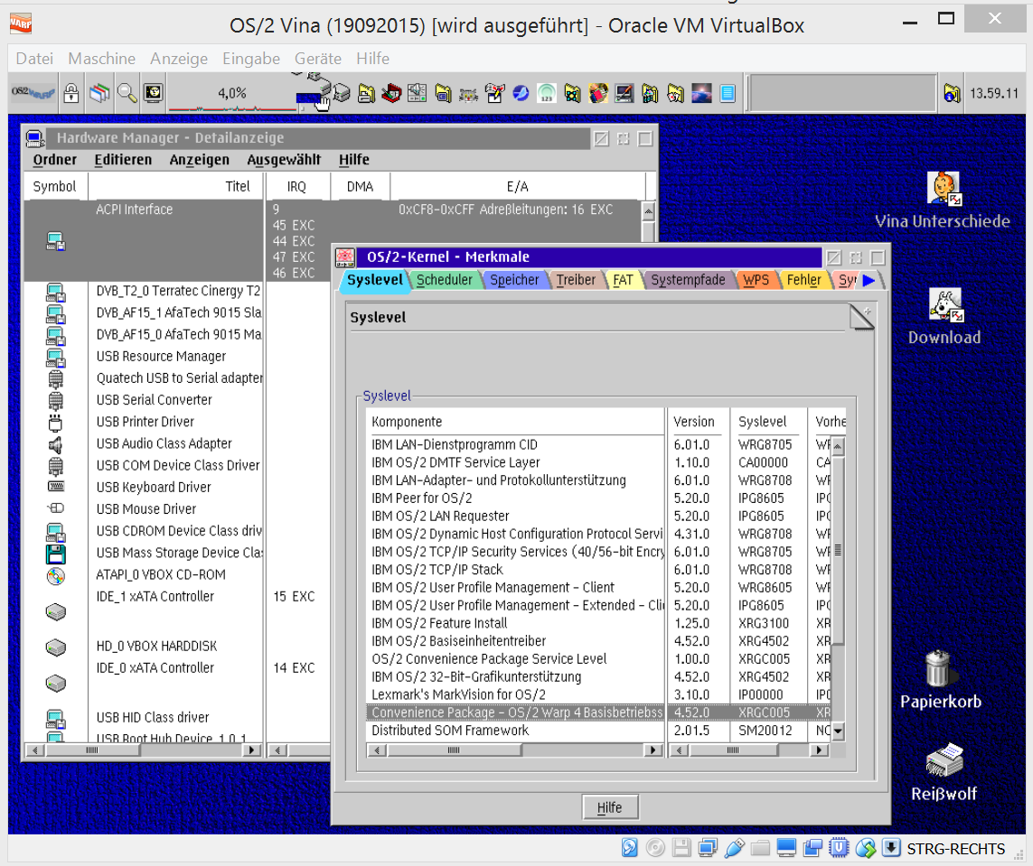

Ja, das ist etwas kompliziert. Bei mir ist das hier ja das Ergebnis bzw. Zwischenergebnis von jahrelangen Einzelprojekten. In Virtualbox installiere ich meine Warp 4 DVD die ich zuvor mit UPDCD auf den letztmöglichen Stand gebracht habe. Insofern hat meine OS/2 Warp 4 DVD schon Java 1.1 und 1.42, TCPIP 4.32 usw. Danach installiere ich noch in Virtualbox die OS/2 Additions und nun nach und nach alle anderen neueren Komponenten, die ich im Installationsprozess der DVD nicht unterbringen konnte.
Zum Beispiel habe ich heute mit reingepackt:
- Kernel 14.106 SMP (läuft mit ACPI 3.22.08 und Schalter /MAXCPU=1)
- Netdrive 3.14 (habe ich lizensiert) dazu dann der Samba Client
- Checkini und Cleanini mit allen Parametern, die Volker Ehlert auf seiner Seite so anschaulich empfiehlt
( P.S.: auf Volker's Seite gibt es auch eine recht einfache Anleitung, wie man mit seinem nativen OS/2 bzw. eCS in Virtualbox umzieht, siehe http://www.ehlertronic.de/ecs-os2/tipps ... -vbox.html , mit Vina will ich ja mal genau das umgekehrte versuchen :roll: )
- Initor 2.5
Es ist im Grunde das MCP 4.52 mit Fixpac 5, QSINIT Loader, ACPI, allen Bonuspakanwendungen, allen Helfern und Lernprogrammen, neuesten Treibern, Kerneln usw usw.
Heute Abend möchte ich noch hinzufügen:
- JAVA 6
- eCUPS
evtl. auch via YUM/RPM , da will ich mal sehen ob ich ins DLL Chaos stürze :-)
Deshalb kann ich auch nicht so viele Ratschläge geben, da mein Grundsystem schon recht weit gediehen ist und dort eine Menge Arbeit drin steckt, die ich im Einzelnen so nicht wiederholen kann.
