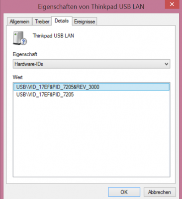

Jetzt habe ich mal in Windows nach der Hardware ID des USB 3.0 zu Ethernet Adapters geschaut:

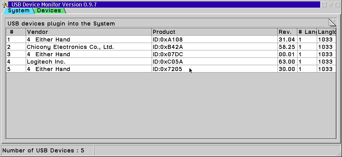

Dann habe ich OS/2 gestartet und mal mit dem USB Resource Manager geschaut, ob da was erkannt wird, und tatsächlich:
Einstecken und abziehen läßt die Nummer 5 der Liste erscheinen oder wieder verschwinden. Zumindest erkennt da OS/2 etwas.

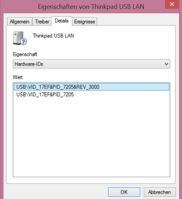

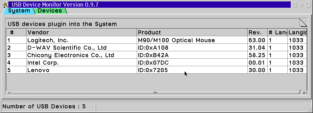

Übrigens kannst du auf einfache Art die Erkennungsfähigkeiten deines USB-ResMgr verbessern - durch das unterschieben einer aktuelleren Datei namens usb.ids (ziemlich groß deshalb kein Link, aber leicht zu finden) - wird in diesem Fall aber leider auch nicht helfen.
Hallo Andreas,
vielen Dank, ich habe diese Datei gesucht und gefunden, die Größe ist so 530kb, also war der Download recht überschaubar. Mit den neuen USB Treibern kommt glaube ich immer eine neue usb.ids (in OS2/BIN bei mir), die wurde bei mir aber immer nicht vom usbresmanager gefunden, da der in seinem Verzeichnis eine eigene hatte.
Auf jeden Fall Danke, jetzt sieht es auch so aus:

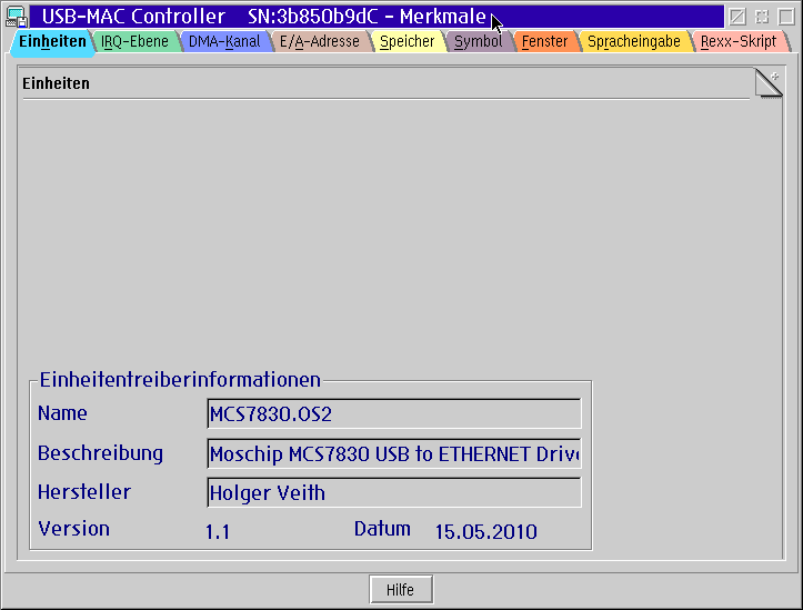

Es ist allein Holger Veith zu verdanken!

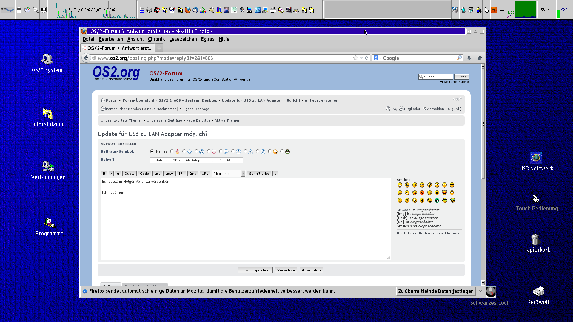

Ich habe nun eine voll funktionsfähige Internetverbindung via USB Adapter! Holger hat noch einmal den Treiber überarbeitet und mir die notwendigen Konfigurationsbefehle mitgeteilt :)

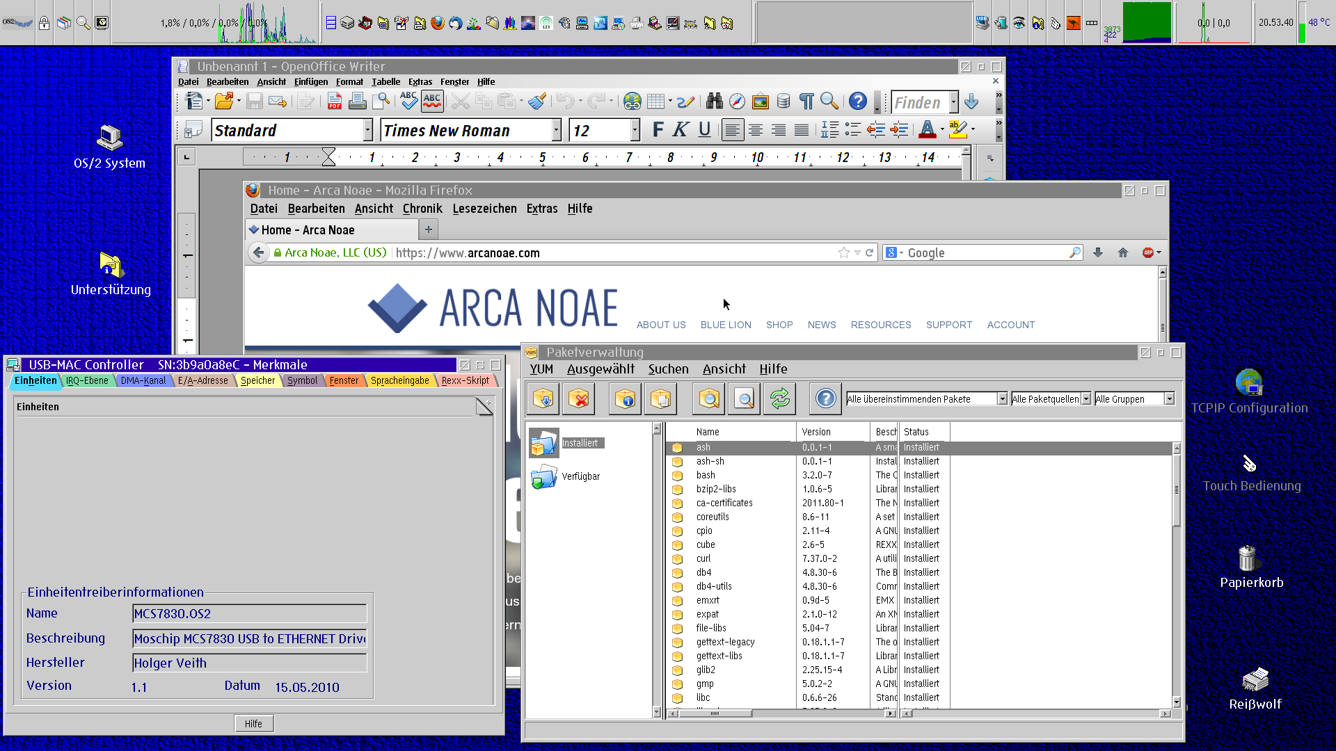

Ich habe nun den kleinen Startech.com USB/Netzwerk Adapter gewählt, dieser hatte aber noch die Besonderheit, dass er keine eigene MAC Adresse beinhaltet.
Zum Glück gibt es bei Holger's Moschip USB LAN Treiber die Möglichkeit, diesen einfach manuell zu setzen (in der MPTS Konfiguration unter Schritt 3, Auswahl des Adapters, dort dann "Bearbeiten" und dann eine eigene Wunsch Mac Adresse - z.B. 1234567890BC - in das Feld Locally Amdinistered Adress eingeben).
Der Adapter taucht dann auch im Hardwaremanager auf:
Danach musst ich noch manuell mit dem TCPIP Konfigurationsprogramm manuell die Schnittstelle inkl. IP Adresse, den Leitweg und das Gateway eingeben.
PERFEKT!!!!
Hier aber der einzige mir bisher aufgefallene Nachteil des StarTEch.com Adapters: er ist recht breit und versperrt mir daher den zweiten USB Anschluss am Sony Vaio Pro 13 - zum Glück läßt sich das komfortabel über Touch steuern.
Ich liefere noch weitere Einzelheiten und möchte mich noch einmal ganz herzlich bei Holger Veith bedanken!!

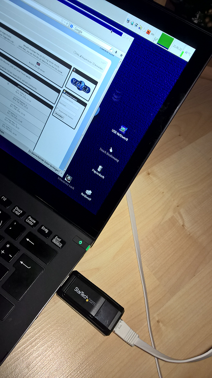

Hier noch ein Bild des Adapters, den ich benutze, angeschlossen an das Sony Vaio Pro 13:

Auch wenn er als "Axis Chipsatz" gekennzeichnet ist, so benutzt er doch den notwendigen Moschip CHip (war aus den Kommentaren zu entnehmen).
Nachdem ich nun mit der Onlineverbindung auch den Arca Noae Package Manager installieren konnte, läuft jetzt auch AOO 4.1.2 einwandfrei.
Einzig eine Besonderheit habe ich nun noch: ich kann immer erst eine Internetverbindung (nach einem Systemstart erstmalig) nutzen, wenn ich die IP Adresse manuell mal mit dem Programm TCPIP Konfiguration geändert habe. Beim schließen des Programms und sichern der neuen Einstellungen kann ich oben in der entsprechenden Anzeige dann immer erstmalig ein Zucken des Graphen sehen, dann weiß ich, es hat geklappt. Woran kann das liegen?

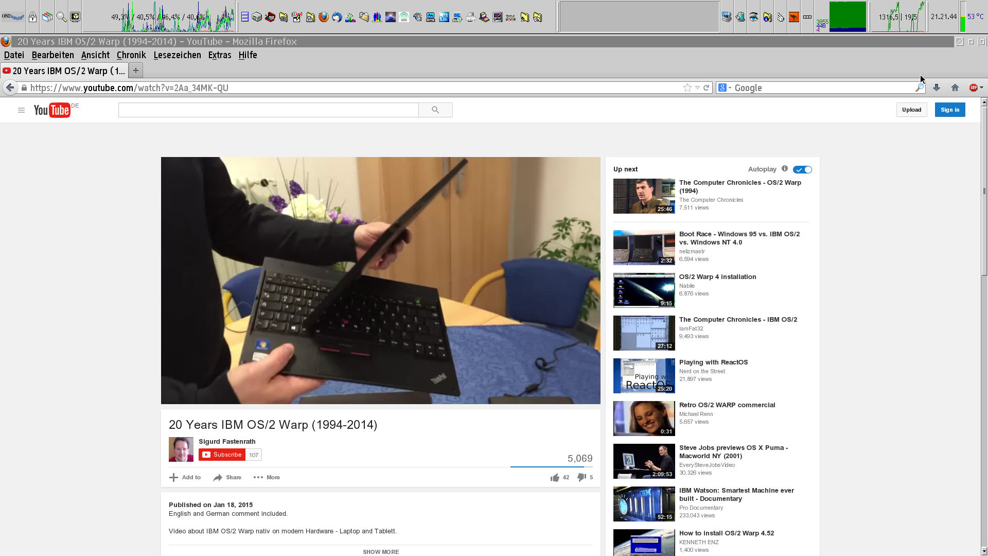

Zur Geschwindigkeit:
Naja, ein HTML5 Youtube Video ruckelt manchmal etwas, kann aber auch am Firefox 24 liegen :) Oben Rechts im Bild hier sieht man als Netzwerkrate so 1325kb/sec. - für mich völlig ausreichend ;)
