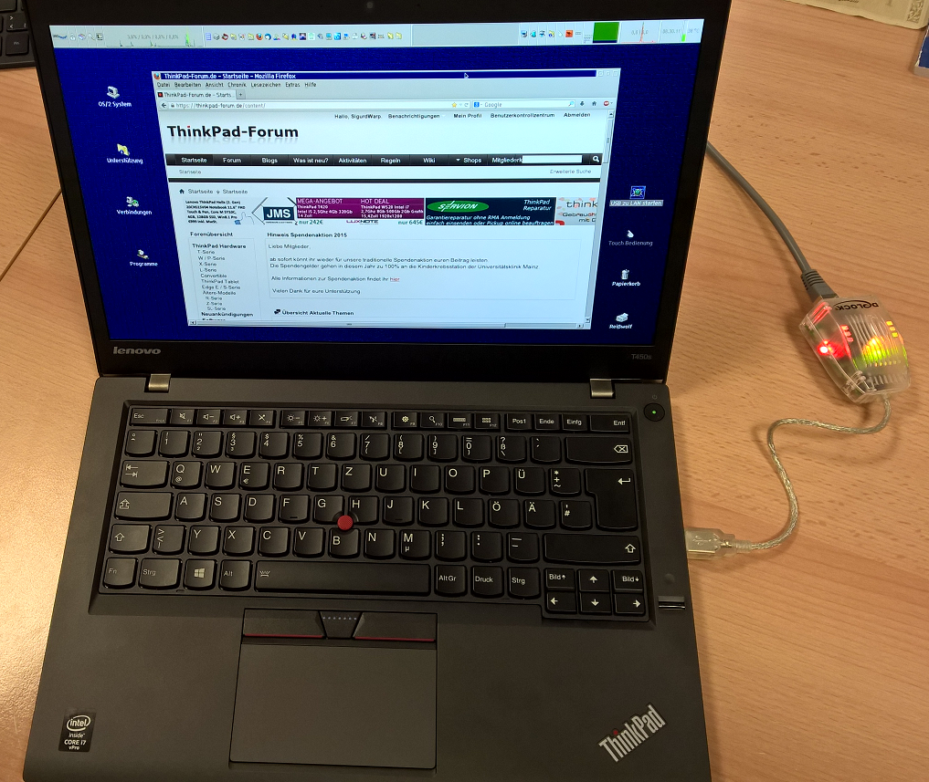

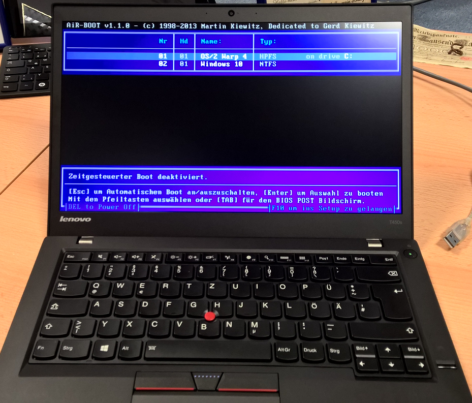

Ansonsten war es so "einfach" wie immer. Im BIOS die Dinge umgestellt, Festplatte mit DFSEE eingerichtet, Windows 10 installiert, Airboot Manager installiert, mit DFSEE dann den Klon von Windows heraus auf die vorgesehene Partition, Neustart - Fertig.
Fazit:
- läuft Super, Schnell, leise, kühl
- Dank Holger's Treiber ist Internet auch kein Problem
- der Klon vom Sony Vaio Pro 13 ließ sich 1 zu 1 verwenden
- ACPI schaltet das Gerät sauber ab
- Durch mattes Display, Trackpoint und Power etc ein sehr angenehmes Arbeiten möglich!
- Achtung: Modelle mit Nvidia Grafik haben keinen Dockin Port! (Habe ich durch USB 3.0 Dock gelöst, was unter OS/2 nicht funktioniert, ich aber auch nicht brauche. ;)

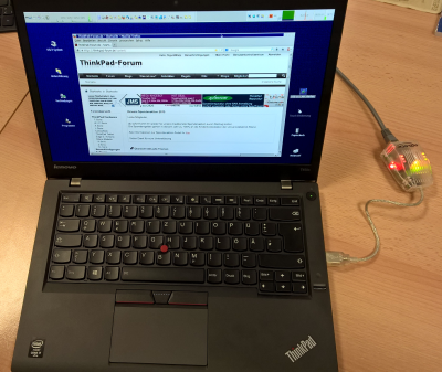

Sauber Sigurd :D , sieht gut aus.

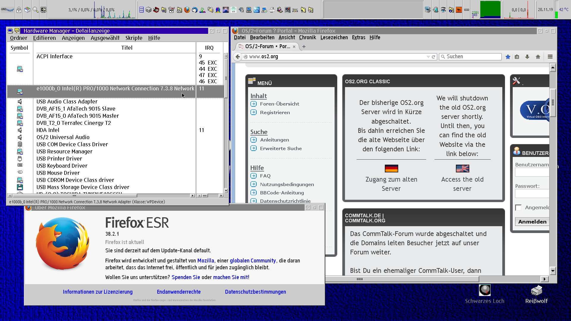

kleines Schmankerl. Ich habe heute versuchsweise die Datei "e1000b.os2" von Arca Noae aus dem Multimac-20150903.exe Paket gepacht, damit meine Intel-Ethernetkarte [8086:15A2] des X250 erkannt wird.
Funktioniert - ich bin jetzt ohne den USB-Konverter im Netz und sitze gerade am X250. :)
Sollte bei Dir also auch gehen.
