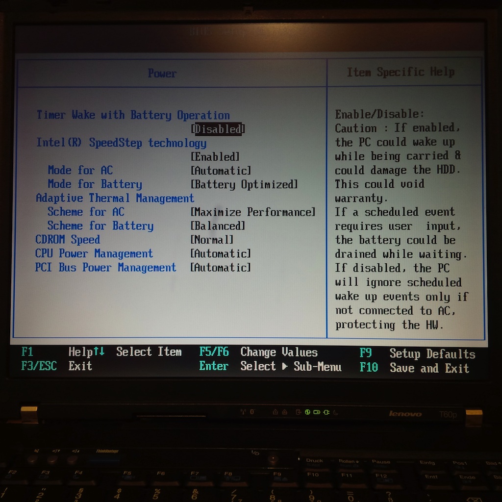

Folgende Fragen habe ich : Im Bios gibt es die Möglichkeit Power Management ein oder auszuschalten, gibt es hierzu ein Empfehlung bei Benutzung von ACPI, aktueller Stand?
Ich lasse es grundsätzlich in den Default-Einstellungen, lediglich Seriell und Infrarot schalte ich ein und das TrackPad aus:

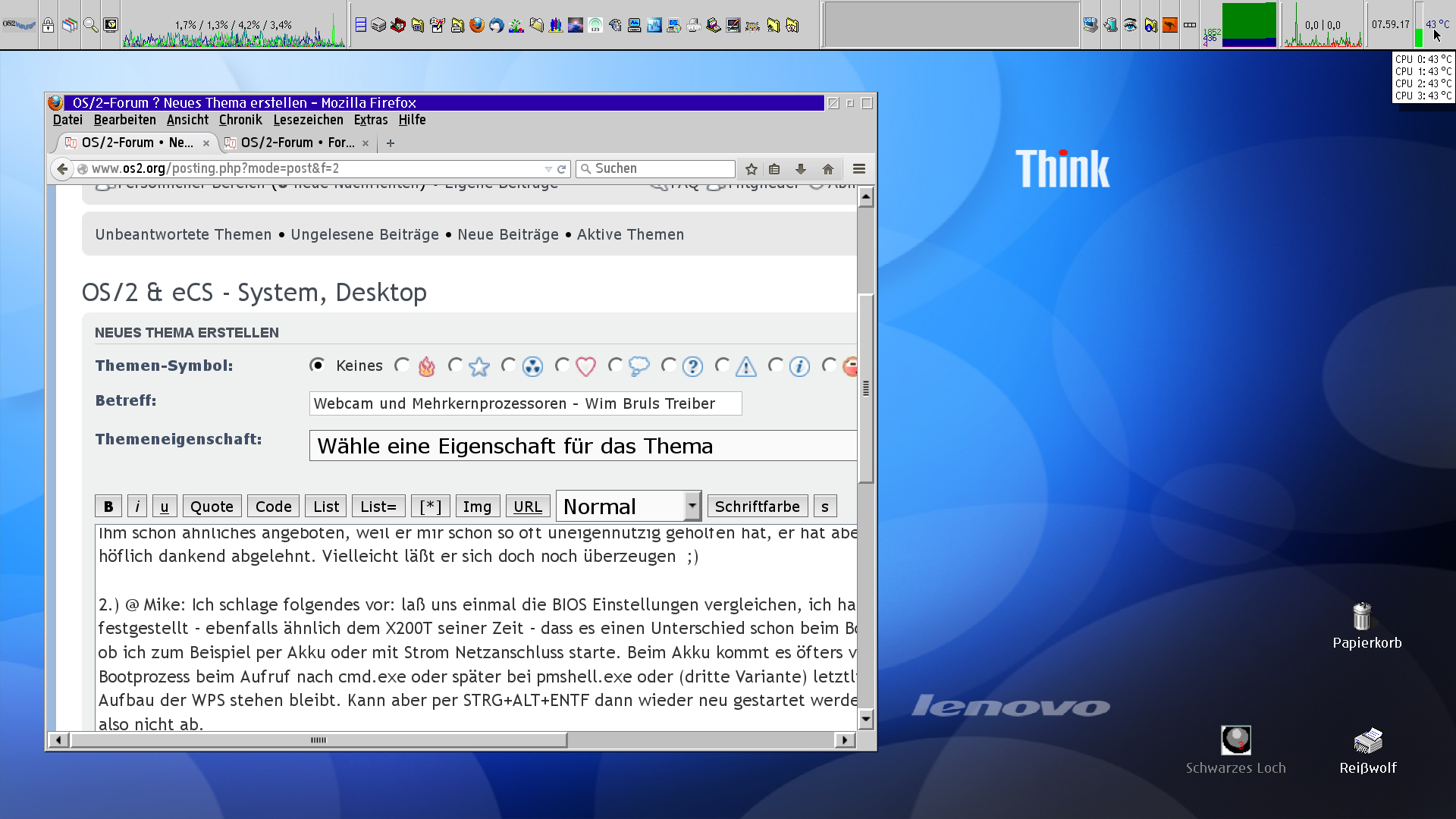

Was ist denn "sehr heiß"?
Mit XWorkplace, NeoWPS und dem Reactor-Temperatur-Widget habe ich meist knapp 70°C und der Lüfter läuft, wenn ich gar nichts gestartet habe geht das auch mal auf unter 60°C runter, der Lüfter läuft dennoch dauerhaft weiter.
Viel besser wird es möglicher Weise nicht werden.

thorolf hat geschrieben:Ich lasse es grundsätzlich in den Default-Einstellungen, lediglich Seriell und Infrarot schalte ich ein und das TrackPad aus:
Ja, diese Einstellungen habe ich auch. Wie gesagt, wenn ich mit diesen Einstellungen und 'Netzbetrieb' boote, habe ich das Temperaturproblem

Hier nochmal ein aktuelles Bild vom T450s mit neuestem ACPI:
- die Kernel werden "sauber" ein und ausgeschaltet
- Temperatur (Oben Rechts) - pendelt zwischen 40 und maximal 65 Grad Celsius
- Lüfter - springt an, wenn die Temperatur so über 50 - 55 geht, schaltet sich dann aber auch wieder ab, kaum hörbar
Soweit bin ich damit eigentlich ganz zufrieden, kann aber leider keine Angaben zum Stromverbrauch machen oder ob die Prozessoren wirklich ausgeschaltet sind, die Leistung geht jedenfalls im XCenter bei den drei hinteren zuverlässig auf 0,0 %). Das Programm von dem ich sparch, welches ich zuvor manuell zum Abschalten benutzt habe heißt "setproc".
(Man beachte bitte die - nach meiner Meinung - wunderbar klare und saubere Schriftdarstellung im Firefox 38!)
