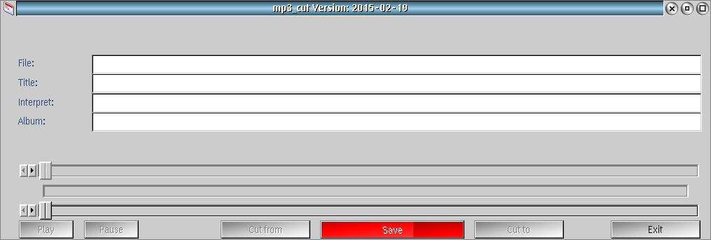

Bei mir sieht das so aus:
bei mir sieht es so aus.
Da muss ich mal versuchen die Größe des Programmfensters zu ändern, vielleicht hilft das.

Hallo Lothar,
das sieht ja gruselig aus.
Welches System und was für eine Bildschirmauflösung fährst du? Verwendest du Panorama, SNAP oder etwas ganz anderes?
ich habe eCs 2.1 installiert, Grafikkarte ATI x300, Grafiktreiber SNAP mit einer Auflösung von 1280x1024, 64 M Farben, der Monitor ist ein 17 Zoll, 4:3 Seitenverhältnis.

Hallo Lothar,
ich habe hier drei Installationen zur Verfügung:
- ecs 2.1 GA deutsch, Panorama, 1400 x 1050, 16M, alles ok
- warp 4.52 deutsch, SNAP, 1280 x 1024, 16M, Button-Farben werden nicht angezeigt
- ecs 2.2 beta II US, Panorama, 1400 x 1050, 16M, Sliderelemente werden unvollständig angezeigt, also die gleichen Phänomene wie bei dir.

So nun habe ich von mp3_cut eine Version unter ecs 2.2 gebaut.
Unter ecs 2.2 mussten die Slider-Elemente verkleinert werden um richtig angezeigt zu werden. Unter ecs 2.1 sind die Slider nun kleiner.
Was steckt dahinter? Kann das jemand erklären?
Hier ist die Umgehungslösung:
Klasse, mit Deiner Testversion sieht das Porgrammfenster bei mir nun aus wie bei Dir. Die Feinjustierung mit den Pfeiltasten funktioniert ebenfalls.

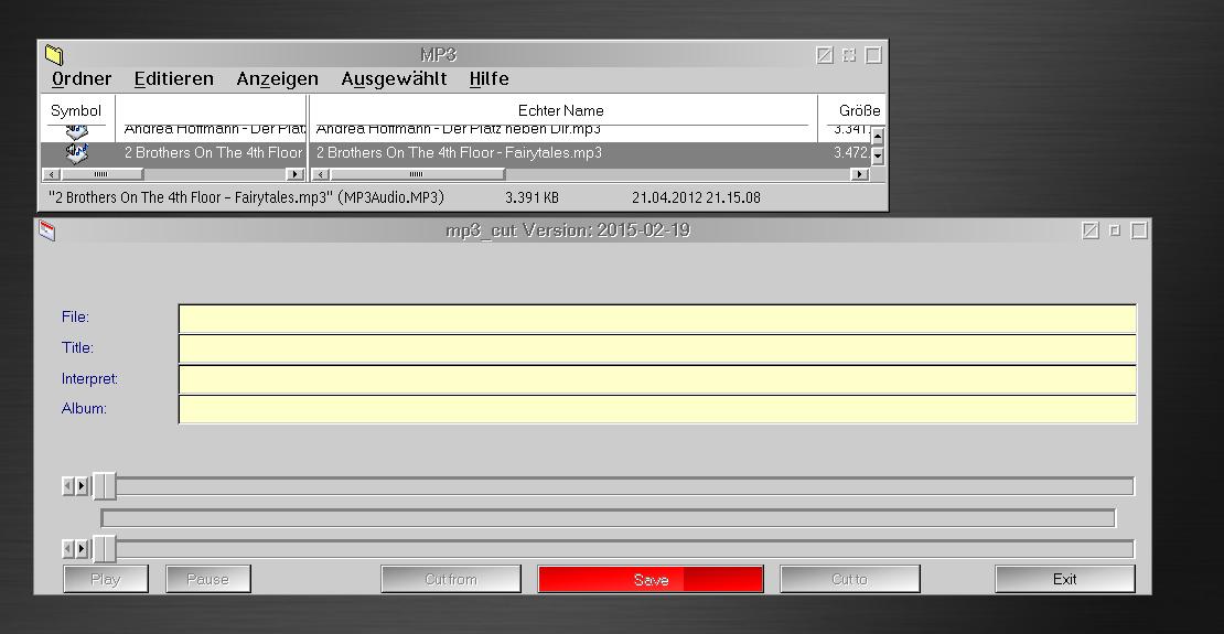

mit MP3_cut habe ich ein Problem (mache mal hier im Thread weiter...).
Wenn ich eine MP3 per DnD auf das Fenster fallen lasse bekomme ich folgendes:
Fehlt da noch was? Ich habe beide Versionen (19.2. und 21,5.) unter eCS2.1 probiert.
Hast Du eine Idee?
Danke!

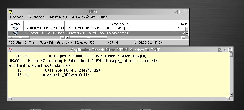

321 +++ mark_pos = 30000 * slider_range / wave_length;
REX0042: Error 42 running E:\MultiMedia\IRXRadio\test\mp3_cut.EXE, line 321:
Arithmetic overflow/underflow
15 +++ Call 256_FORM.7 2147484327;
15 +++ Interpret _VPEventCall;
Hast Du eine Idee?
Danke!

Nein, IRXRadio schon...wilfried » Do 14. Apr 2016, 23:49 hat geschrieben: Hat es überhaupt schon funktioniert?
Im Screen1 siehst Du alles vor dem ziehen der MP3 ins obere Programmfenster (Der Titel sagt nichts über meinen Musikgeschmack aus..wilfried » Do 14. Apr 2016, 23:49 hat geschrieben:Lad doch mal ein Bild vom MP3_CUT-Fenster hoch.
Leider nicht. Ich hatte ja geschrieben, das ich verschiedene Versionen getestet habe, ev. waren das Datum falsch, also die Version 20150219 und die Testversion 20150521. Beide den gleichen Fehlerwilfried » Do 14. Apr 2016, 23:49 hat geschrieben: mp3_cut_testfix.zip vom 16.06.2015 könnte Dein Problem lösen.
Nö, die Titel haben so 3-4 min Längewilfried » Do 14. Apr 2016, 23:49 hat geschrieben: Ansonsten könnte es noch an einer sehr großen oder sehr kleinen mp3-Datei (wenige Sekunden, mehr als eine Stunde) liegen.
Ich sehe gerade: Screen2 ist oben und Screen1 ist unten....

habe alles noch einmal überprüft:
Dlls sind im Path und Lippath, nochmals die recordig runtergeladen und ins Verzeichnis von IRXRadio kopiert und diese mmecs-MP3 installiert.
Es kommt jetzt auch zusätlich in der Fehlermeldung als erste Zeile:
mciRxGetErrorString(ERRRC) = Datei nicht gefunden.
318 +++ mark_pos = 30000 * slider_range / wave_length;
REX0041: Error 41 running E:\MultiMedia\IRXRadio\mp3_cut.exe, line 318: Bad
arithmetic conversion
15 +++ Call 256_FORM.7 2147484318;

Da Du weiterhin den gleichen Abbruch bekommst, hier nochmal der Hinweis:
mp3_cut.exe muss in das Verzeichnis kopiert werden in dem die zu bearbeitenden mp3-Dateien liegen. Ich konnte den Fehler hier nachvollziehen!
Damit kannst Du eigentlich nur das Umschalten zwischen OREXX und Classic REXX meinen. Ich verwende hier Classic REXX, es sollte aber egal sein.Und vor Jahren hatte ich mal ein anderes Problem (welches weis ich nicht mehr) und da gab es die Möglichkeit, die REXX-Versionen (oder was auch immer) mit einem bestimmten Befehl umzuschalten..
