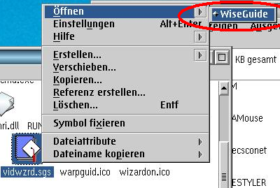

Polli hat geschrieben:Wenn ich auf start.sgs doppelklicke, erscheint:
Workplace Shell
Cannot run WiseGuide. Make sure the file is an OS/2 or DOS
program or that is associated with one. There might not be
enough memory available to run the program.
Zunächst einmal hat die sgs Datei dieses Icon wie im Bild? Also blaues Ringbuch mit, keine Ahnung was das ist, drauf?
Wenn du auf die sgs Datei mit der rechten Maustaste klicks, und dann bei öffnen auf den Pfeil, erscheint dann WiseGuide?
Ist auf deinem Bootlaufwerk der Ordner \ecs\system\sguide vorhanden?
Es sieht für mich so aus, als wenn sguide nicht, oder nur teilweise, installiert wurde. Da muß ich jetzt leider passen. Keine Ahnung wie man den nachträglich Installieren kann. :(
