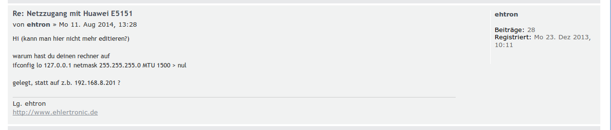

Hi
ggf. die feste auf >200 legen. die dhcp range geht meist nicht mehr so hoch.
du brauchst also am router nix verändern.. dhcp server an lassen, und nur auf dem client eine feste ip angeben und den dns server setzen (ip des routers)
klar, kein probem.. die meisten dhcp server erkennen eine schon vorhandene (feste) IP und vergeben sie nicht mehr..Kann man den DHCP mit fixer IP mischen, also DHCP aktiviert lassen und trotzdem den Rechnern feste Adressen zuordnen?

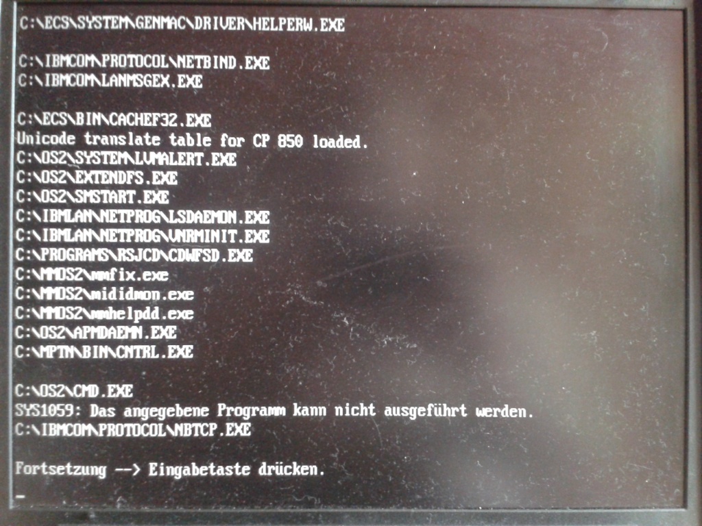

Hurra, es klappt! Mit ehtrons Umschalt-Script (lediglich lan1 mit lan0 getauscht) hat es dann funktioniert. Allerdings stoppt jetzt der Schleppi beim Systemstart mit der Meldung: SYS1059 Programm kann nicht ausgeführt werden.
Ich denke mal daß in der config.sys die Zeile:
CALL=C:\OS2\CMD.EXE /Q /C C:\MPTN\BIN\MPTSTART.CMD >NUL
der Auslöser ist, denn sie steht direkt vor (der bereits Ergebnislos auskommentierten) Zeile:
RUN=C:\IBMCOM\PROTOCOL\NBTCP.EXE
Wo liegt das Problem?

Daß man bei jedem Start erst Enter drücken muss stört leider wirklich. Woran liegt das?

Hi
schmeiss einfach die MPTSTART.CMD aus der config.sys und starte die
setup.cmd für die IP einbindung in der autostart.
Hi
(kann man hier nicht mehr editieren?)
warum hast du deinen rechner auf
ifconfig lo 127.0.0.1 netmask 255.255.255.0 MTU 1500 > nul
gelegt, statt auf z.b. 192.168.8.201 ?
Danke für den Tip, Volker!
Jetzt startet das System durch!
Ich habe jedenfalls mein Bild auch eben erst nachträglich vom Telefon aus eingefügt. Dabei musste ich es erstmal verkleinern, da max 1MB erlaubt ist anzuhängen (was vollständig i.O. ist).
Also Danke nochmal! Jetzt muss ich erstmal sehen was die anderen Rechner machen und wie ich WLAN im Schleppi anbekomme wenn ich mal ohne Steckdosenverbindung unterwegs bin.
Schöne Grüße aus dem warmen, sonnigen Windarmen Norden
Nun ja, ich wollte erstmal daß alles läuft. Der Feinschliff kommt wenn ich etwas mehr vom Netzwerk verstehe und wenn ich meine anderen Rechner ins Netz bekommen habe.warum hast du deinen rechner auf
