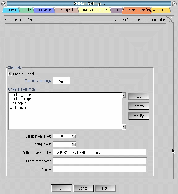

Wenn Du die SSL-GUI in PMMail verwenden willst, musst Du anders vorgehen, und wenn Du da einen Fehler machst, hängt sich PMMail auf. Das müsste ggf. jemand erklären, der es so benutzt.
Beiträge: 1018
Frank Wochatz » Sa 2. Aug 2014, 15:26 hat geschrieben: Wenn Du die SSL-GUI in PMMail verwenden willst, musst Du anders vorgehen, und wenn Du da einen Fehler machst, hängt sich PMMail auf. Das müsste ggf. jemand erklären, der es so benutzt.
Wenn Du das in PMMail 3.1x integrierte stunnel verwendest, dann braucht's kein extra Verzeichnis, sondern PMMail startet es automatisch aus seinem bin-Verzeichnis, wenn neben der Konfiguration natürlich auch "Enable tunnel" gesetzt ist. Klappt hier seit Jahresanfang einwandfrei ohne Hänger (hier v.3.11).
Ja, das geht schon, wenn man alles richtig eingibt. Die STUNNEL Version kann man da auch austauschen, falls man die andere benötigt.

Frank Wochatz » So 3. Aug 2014, 11:27 hat geschrieben: Tja so ist das mit undokumentierten Softwareports
Ist doch alles vorhanden:
...\MPTN\ETC\SERVICES
Die Provider mögen sich aber auch ans originale RFC6335 halten... ;)
auf einem Neandertalerbetriebssystem
Das klingt aber jetzt ein wenig doppeldeutig?! :lol:
Da steht aber auch nicht, wann man in STUNNEL localhost verwenden muss (oder hast Du einen Erklärung dafür, dass es manchmal sein muss, und manchmal damit garnicht geht?), wann man Protokolle angeben muss und wann nicht, und welche Variante nun für SSL / TLS etc. pp die richtig ist. Das darf man sich schön zusammen googeln und ausprobieren. Dazu kommt natürlich auch, dass die Provider teilweise keine ausführlichen Angaben machen, und das dort Begriffe falsch verwendet werden.
SSL und TLS gehören eigentlich richtig ins Mailprogramm integriert, und das Mailorgramm sollte alles ausser der Serveradresse alleine aushandeln.
Beiträge: 1018
Frank Wochatz » So 3. Aug 2014, 12:34 hat geschrieben:Da steht aber auch nicht, wann man in STUNNEL localhost verwenden muss....
Steht alles ausführlich in der Hilfe zu den "Secure Transfer" Settings... :
If you have more than one account for secure transfer, you must change the "SMTP server" or "POP server" entry to "Localhost". For a single account this is handled automatically by PMMail.
Diese Info gab es natürlich nicht im längst veralteten PMMail 2.x.
Die Wunschliste an PMMail ist sicher länger... aber seien wir dankbar für diese im Prinzip One-man-(Weiter!-)Entwicklung. Ich habe nichts dagegen, wenn nützliche Dritt-Features "modular" mitgeliefert und insofern "integriert" sind, dass der Start z.B. von stunnel mit dem Start des Hauptprogramms automatisch geschieht. OS/2 und seine Anwendungen sind halt manchmal etwas "eckig", oft solche in Linux (install dies-noch-und-das-noch), und ganz schlimm unter Win (da weiß'te nie, in welchen heimlichen Einträgen und Diensten da vollautomatisch "richtig integriert" wird...).
Nachtrag aus der o.a. Hilfe:
The Protocol is necessary for port numbers where the encryption is optional. For SMTP these are ports 25 and 587. For POP3 it is port 110.
und:
Note: An alternate method to using PMMail's Secure Transfer interface is to run Stunnel separately outside of PMMail's purview. In this case you have access to all of Stunnel's capabilities. Of course, you must learn how configure Stunnel on your own. To connect to Stunnel you put "localhost" in the server entry fields, and the configured port number in the "Port" field.
Vielleicht ist ausgerechnet 1&1 ein Beispiel, wo man ums lästige Probieren nicht herumkommt. Und mit meinen Providern hatte ich bloß Glück :)
