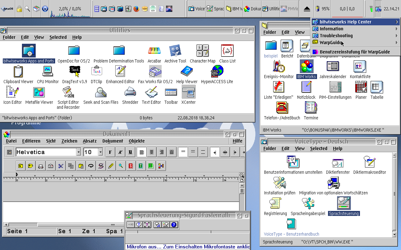

Ich habe es gerade mit ArcaOS 5.03 getestet:
Das komplette Bonuspak inklusive IBM Works, VoiceType usw. läßt sich mittels dieser Methode hier von Alex Taylor, die ich 2014 mal ausgegraben hatte, wunderbar installieren:
Siehe hier: viewtopic.php?f=2&t=45&p=270&hilit=Voice+Type#p270
Und hier: viewtopic.php?f=2&t=11&p=268#p268
Und schließlich: http://comp.os.os2.apps.narkive.com/rDb ... tall-works
Und wenn die benutzte OS/2 Warp 4 CD eine Deutsche Version ist, dann installieren sich auch alle Bonuspak Programme auf dem englischen ArcaOS auf Deutsch. Ich bin wirklich mit dem ArcaOS mehr und mehr zufrieden!
Viel Erfolg!
P.S.: muss nur noch mal eben nachschlagen, wie ich das featureinstall Symbol wieder von der WPS weg bekomme, evtl. wieder mit Blackhole
Zuletzt geändert von Sigurd am So 9. Sep 2018, 15:43, insgesamt 2-mal geändert.
Hier mal ein Bild dazu:
Und mit dem Progamm "Blackhole" wurde ich auch das Installationsobjekt wieder los ;) :)
Zuletzt geändert von Sigurd am So 9. Sep 2018, 22:17, insgesamt 1-mal geändert.
Man muss übrigens kein CD Laufwerk haben, es reicht, wenn man den Ordner FI von der Warp 4 CD kopiert irgendwo ablegt. Wenn das Installationsprogramm keine CD (bei ARcaOS in Laufwerk S:) findet, dann fragt es nach dem Pfad und den kann man von Hand auch auf der Festplatte eintragen, dort wo man den Ordner FI hinkopiert hat. ;)
