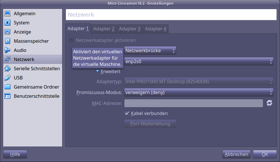

ja, aber bei mir steht überall Promiscuous-Modus arlauben für alle VMs und den Host.

Ob es an der Definition "Promiscuous-Modus" verweigern lag, kann ich im Moment noch nicht sagen werde es noch testen. Ich hatte bei mir immer " Host und allen VMs erlauben. Danke erstmal ehtron.

Also, ich habe es noch einmal getestet - es ist egal ob ich den Promiscuous-Modus auf verweigern oder auf Host und alle VMs erlauben stelle, es laufen beide Varianten.
