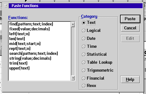

Die Funktionen SEARCH/FIND aus der Kategorie Text zur Verwendung innerhalb der Tabellenkalkulation sind auch in V 3.0 enthalten.
Bildschirmaufnahme als Beweis:

Naheliegend ist doch, daß der Lutz die ganz normale "Suchen" Funktion sucht, mit der man einen String in einem langen Dokument finden kann. Üblicherweise ruft man dazu im Menü den Punkt Suchen oder Ersetzen aus, so ist es auch in der IBM Works Textverarbeitung eingebaut, bei den Tabellen fehlt dies.
Gutes Sortieren der Daten in einer Tabelle ist sicherlich ein guter Weg, auch ohne Suchfunktion.
Inwiefern man da mit dieser Formel aus dem Screenshot zielführend arbeiten kann - keine Ahnung. Komplizierter geht es aber wohl nicht,.

Find
Ermittelt die Zeichenposition des gesuchten Textes innerhalb einer Zeichenfolge (beim ersten Auftreten). Siehe auch "Search".
Syntax: FIND(text,folge,startzeich)
Die Formel dient also ebenso wie "Search" zum Suchen einer Zeichenfolge innerhalb eines Strings bzw. innerhalb einer Zelle und nicht in einer Tabelle.
Ich kann diese Logik nicht ganz nachvollziehen. Gehören die Zellen aus denen die Tabelle aufgebaut ist nicht mehr zur Tabelle? Die Funktionen SUCHEN() und FINDEN() mit ihren Argumenten und Rückgabewerten sind auch keine Formeln im weiteren Sinne. Die nachlässige Verwendung falscher Semantik ist hier wenig hilfreich.
