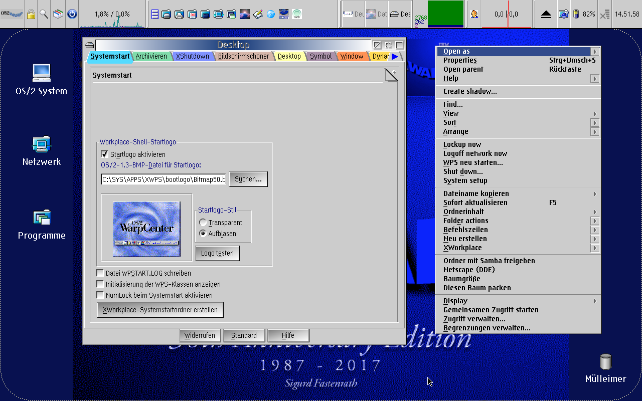

- die einfachste Methode, die ich auch angewandt habe, ist zunächst einmal XWP Vollversion 1.0.12- full.de aufzuspielen. Das gibt es hier: http://hobbes.nmsu.edu/download/pub/inc ... ull-de.exe . Vermutlich wird der Link später mal von Incoming auf Hobbes verschoben.
- das zweite, was ich getan habe ist: manuell die Ordner und Programme umzustellen. Das war zwar eine kleine Fleißarbeit, hat aber auch nicht ewig gedauert und man sollte es ja auch nicht all zu oft wiederholen müssen. :)

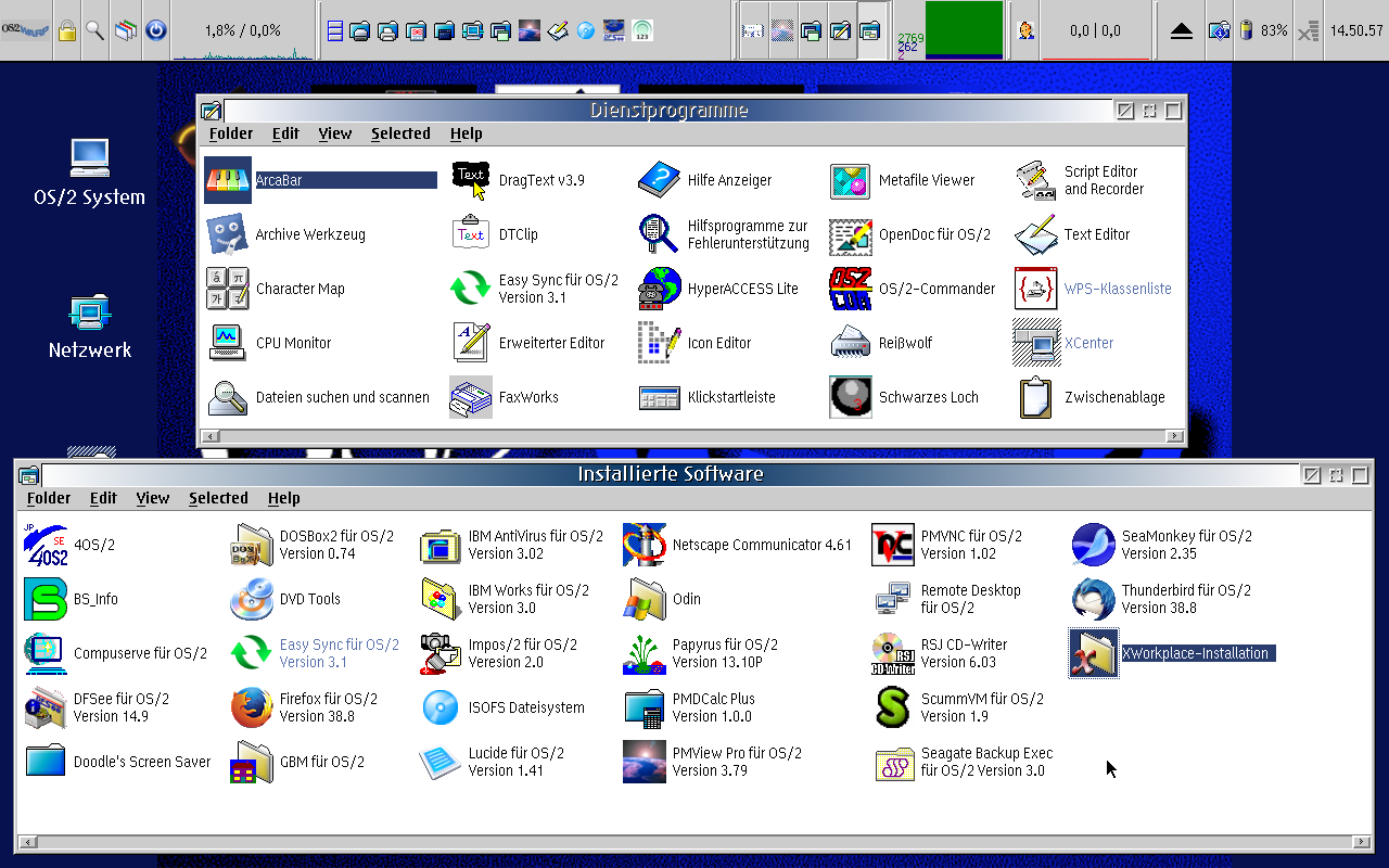

2.) die "alten Warp 4 Bonusprogramme" installieren
Hier ist aber obacht angebracht, ich glaube der First Failure Support wollte nicht so recht nach der Installation - man kann den aber auch abwählen, aber das war es auch schon. Die Programme sind ja auch alle "auf Deutsch" und damit wird es noch etwas runder.
Sieht dann ungefähr so aus:

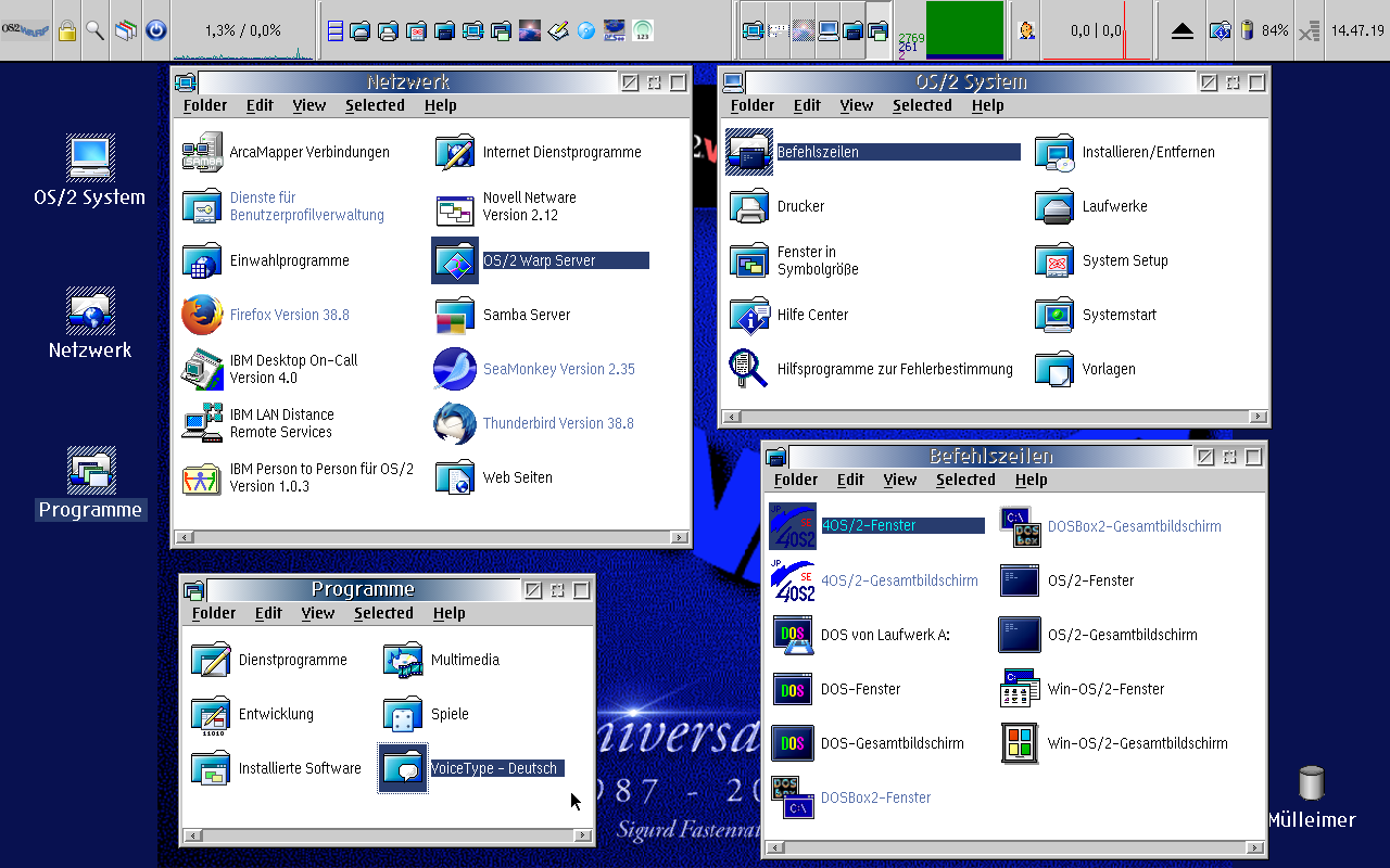

3. Der gute alte Warp Server - der muss drauf (und dann gleich auch noch.... )

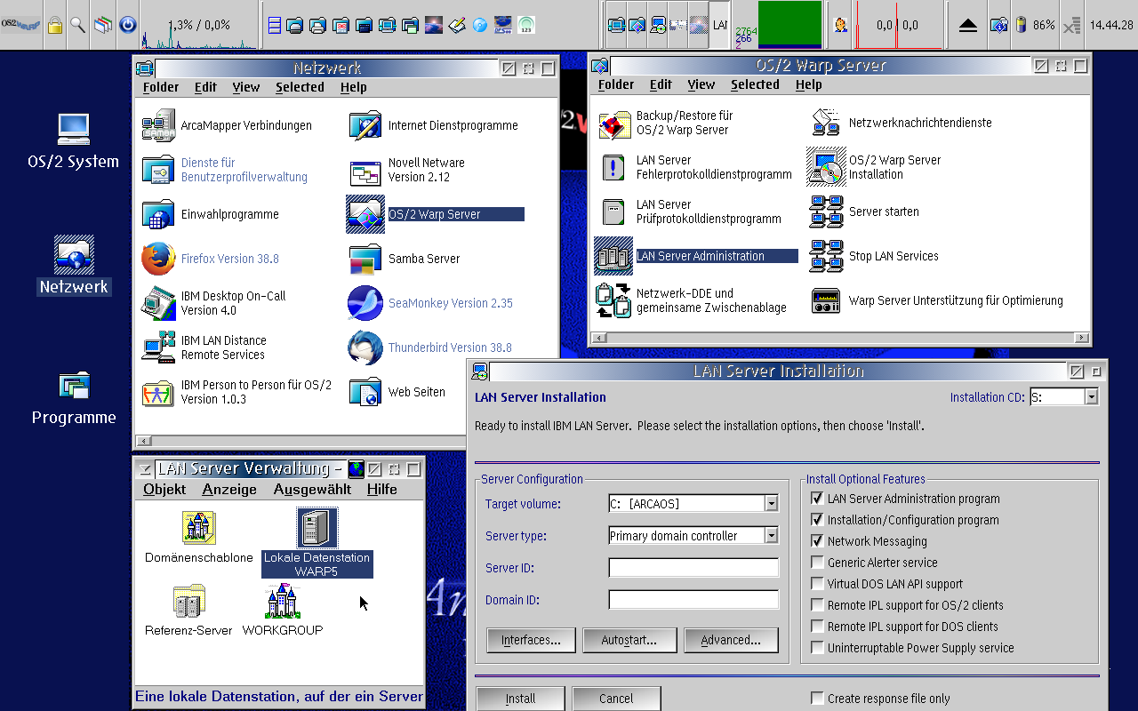

Ja, der Warp Server bzw. dessen Server Komponenten (bzw. noch besser jene des Warp Server for e-business) gehören für mich zu einem kompletten OS/2 Klon einfach dazu. Die Installation war immer sehr mühselig. In der Vergangenheit hatte ich mir mal schon einen WSeB 4.52 mittels UPDCD auf den letzten verfügbaren Fixpac Stand gehoben, nur - wie den jetzt am besten auf das ArcaOS bekommen?
Durch Zufall bin ich jetzt auf ein wunderbares Programm von (einmal mehr) Alex Taylor gekommen, der das so einfach wie nie macht: diese Programm gibt es hier: https://ecsoft2.org/system/files/reposi ... rvinst.zip Das Programm ist eigentlich selbsterklärend und funktioniert einfach, man benötigt allerdings eine entsprechende Server CD.
Und wo ich auch gleich dabei war, habe ich noch den Netware Requester, LanDistanceRemoteServer, Backup und Restore, und und und ... drauf gepackt :roll: 8-)
Am Ende sieht es dann so aus, jetzt ist der 2GB Klon erstmal voll und wird auf 4GB erweitert. Also: ArcaOS ist in meinem Augen klasse, auch wenn noch nicht alles 100%ig rund läuft und es auch nicht vollständig auf Deutsch zu haben ist.
