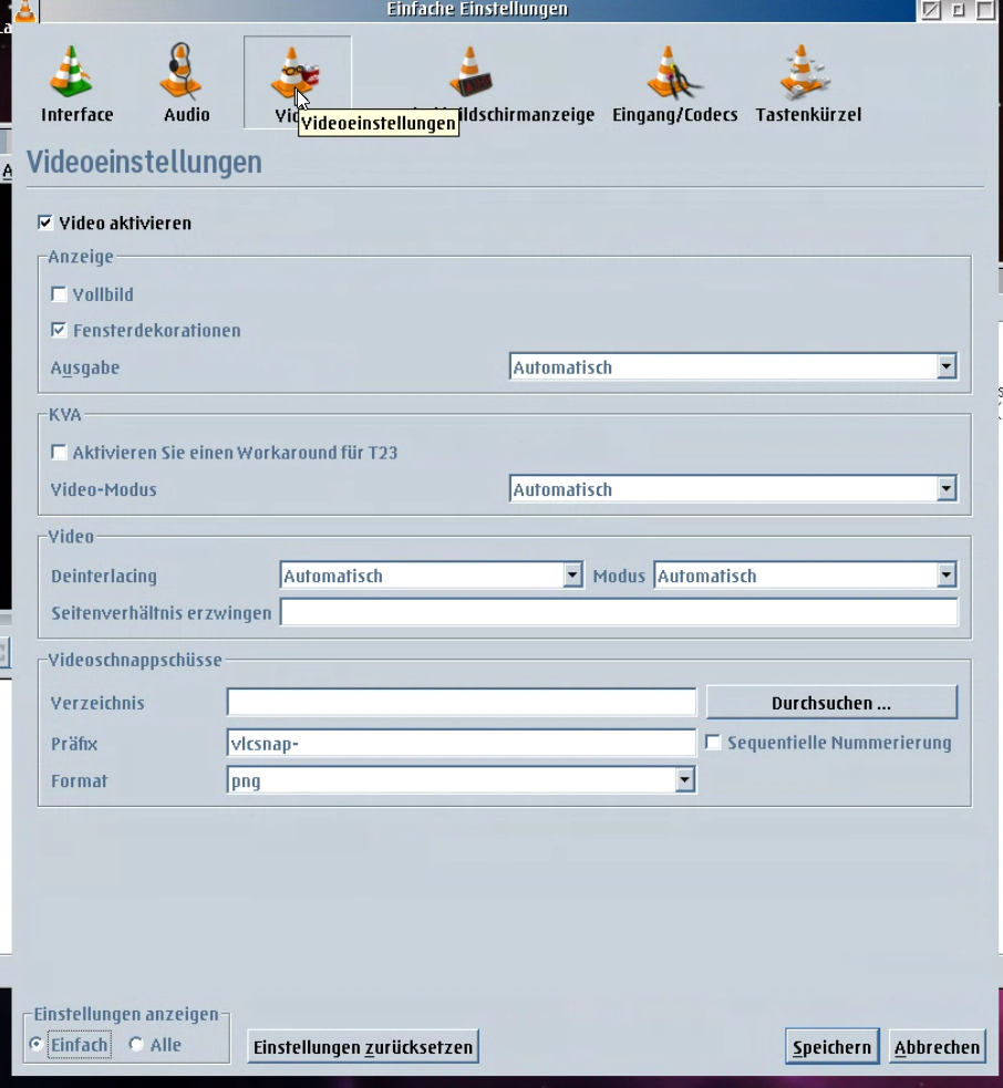

Wenn bei dir unter Panorama der VLC gut läuft: Kannst du bitte mal deine Einstellungen nennen im VLC -> Werkzeuge -> Einstellungen -> Video
Das würde mir vielleicht schon weiterhelfen.

Ich habe an den Einstellungen nichts geändert. Sobald ich wieder am Rechner bin mache ich einen Screenshot und poste ihn.
Hier die Einstellungen
