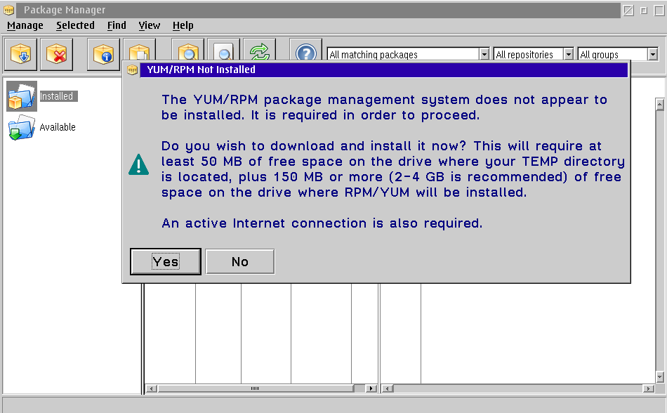

also..., es bleibt schwierig.
Der Paketmanager von Arca Noae ließ sich in der Tat installieren, ebenso sämtliche Pre-Requisites.
Beim Start meldet die Software, dass das YUM/RPM-Management fehlt (siehe Bild).
Zwar kann ich es nachinstallieren, aber besagte Fehl-Meldung kommt, nach Installation und Neustart, genauso wieder.
Habe noch Ideen, stocher' aber herum.
Service-Pack z.B..., kriege nicht raus, welche Version installiert ist.
Möglich, dass ich nicht das letzte drauf habe.
Hat das jemand von Euch schon hinter sich?
Dank und Grüße und schönes Wochenende!

enchiriadis hat geschrieben: Fr 14. Aug 2020, 17:07 Hat das jemand von Euch schon hinter sich?
Besorg Dir das aktuelle ArcaOS. Warp 4.5, fast genauso wie Warp 4, ist Steinzeit. So ein System auf den heutigen Stand zu bringen ist nur etwas für Geübte.
Ja, hier. Zwar nachinstalliert auf eCS2.1, aber dürfte keinen Unterschied machen, erinnere mich nicht mehr besonders :)
Der Screenshot könnte m.E. bedeuten, dass zwar die ANPM-GUI installiert ist, aber dann das ganze Innenleben mit den ersten Paketen noch herunterzuladen und zu installieren ist (mit Reboots zwischendurch). Ich weiß nur noch, dass das recht einfach war, nach ein paar Umzügen wegen bereits existierendem "Unixroot". Nur hinterher war gründliches Putzen älterer Duplikate angesagt, stünde Dir auch bevor...
Fixpacks gab es seit Warp4.52 m.W. keine mehr (evtl. noch ein spezielles? FP6). Seit eCS2.1 kamen gegen €€ jedoch Patches und weitere Neuerungen hinzu, und erst recht seit Engagement von ArcaNoae &al. mit ArcaOS u.a. wichtige Treiber-Updates plus Support(!).
