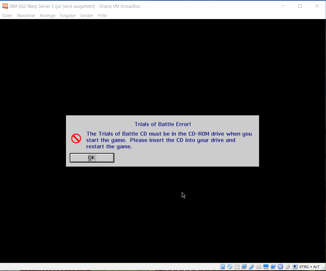

Weiß jemand wie man unter OS/2 etc. ein virtuelles CD Laufwerk einrichtet? Virtualdisk gibt es ja für die Disketten. Hintergrund: ich möchte z.B. Trials of Battle komplett in den Klon bringen und dazu nicht auf ein echtes oder von Virtualbox bereit gestelltes CD Laufwerk zurückgreifen müssen.
Die Trials of Battle CD in ein Verzeichnis auf die Festplatte kopieren und mit Netdrive einen Laufwerksbuchstaben bereitstellen hat jedenfalls nicht dazu geführt, das Trials of Battle dies dann als CD Laufwerk erkannt hat.

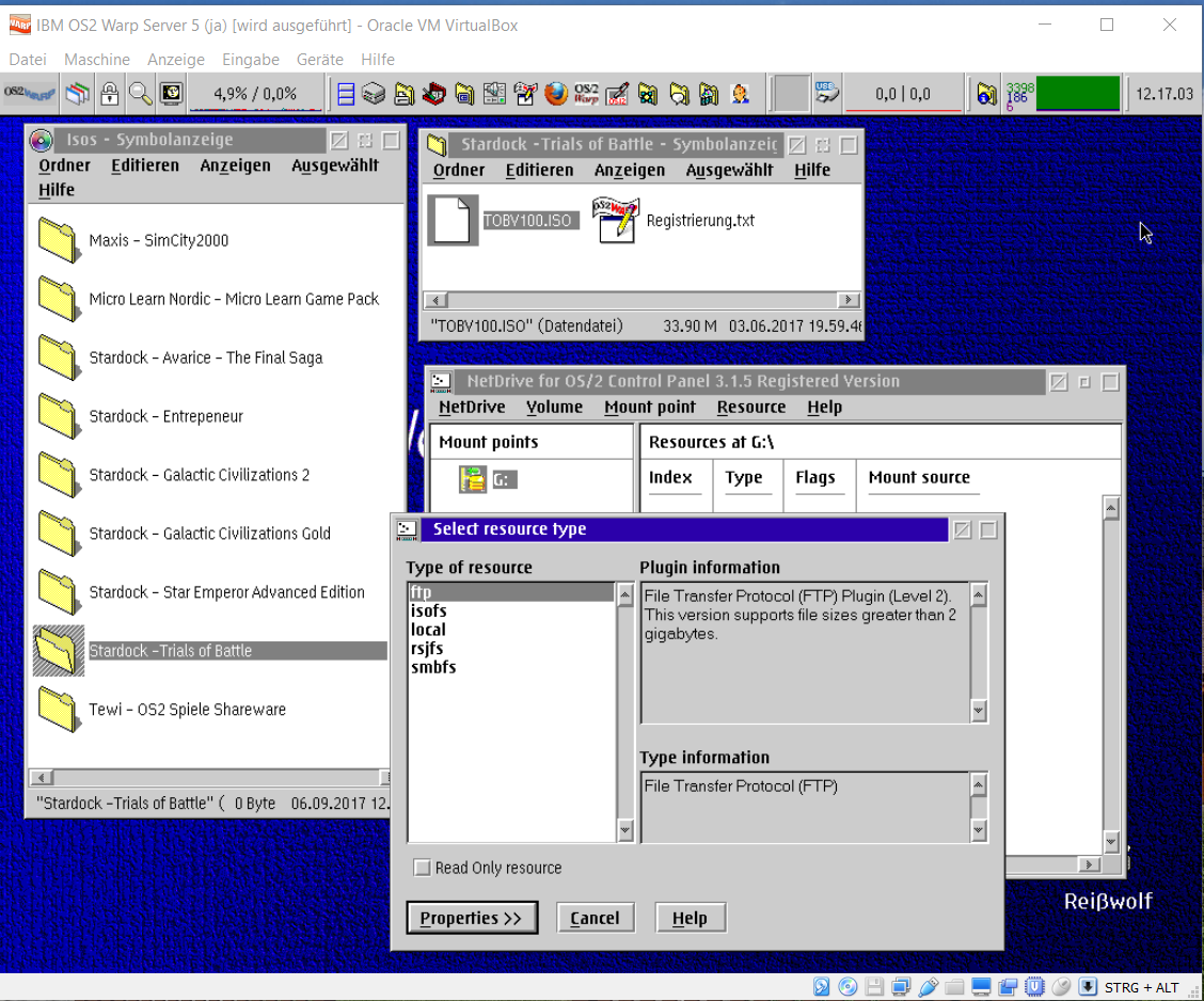

hast du mal versucht ein ISO zu erstellen und es dann über das ISOFS Plugin für Netdrive einzubinden?
http://ecsoft2.org/isofs-plugin-netdrive

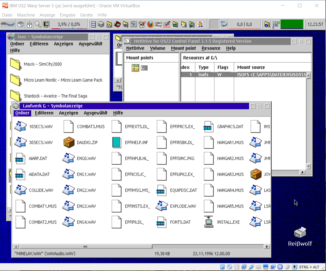

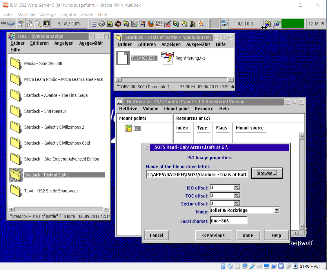

vielen Dank, das habe ich jetzt versucht, habe aber damit keinen richtigen Erfolg gehabt:
Hier sieht man, das ich ein Laufwerk "G" mit Netdrive "gemounted" habe.
Hier sieht man, welche Einstellungen ich bei der Resource nach der Auswahl von isofs und der Datei vorgenommen habe:
Hier sieht man, dass das Laufwerk richtig sozusagen als Laufwerk funktioniert
Und hier sieht man, dass es dann doch nicht als CD Laufwerk erkannt wird.
Sieht da vielleicht jemand auf Anhieb einen Fehler, hätte bzw. kann ich irgendwo die Bezeichnung so verändern, dass G: auch den CD Namen TOBV100 enthält? Hatte auch schon mit "Resource bereitstellen als" versucht.

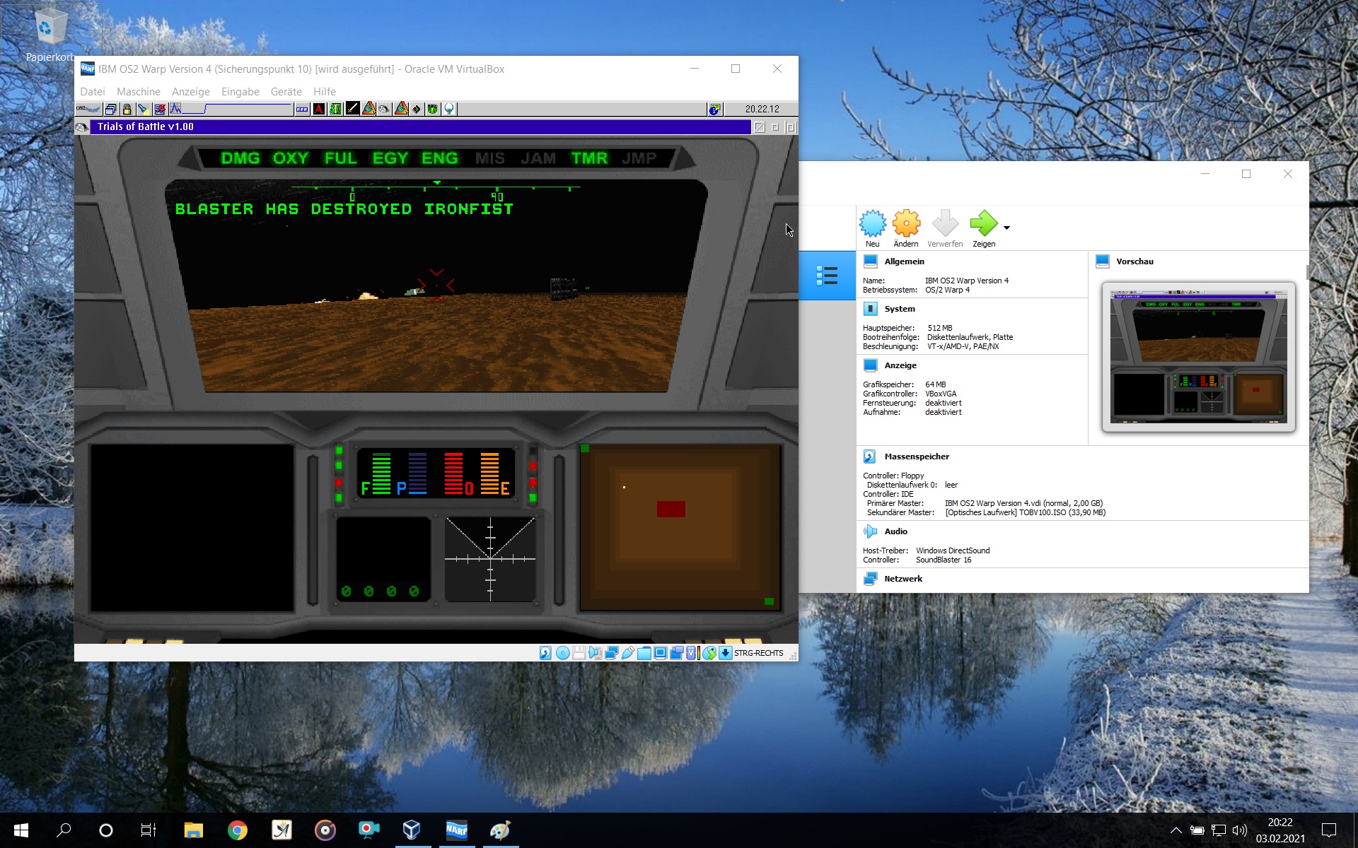

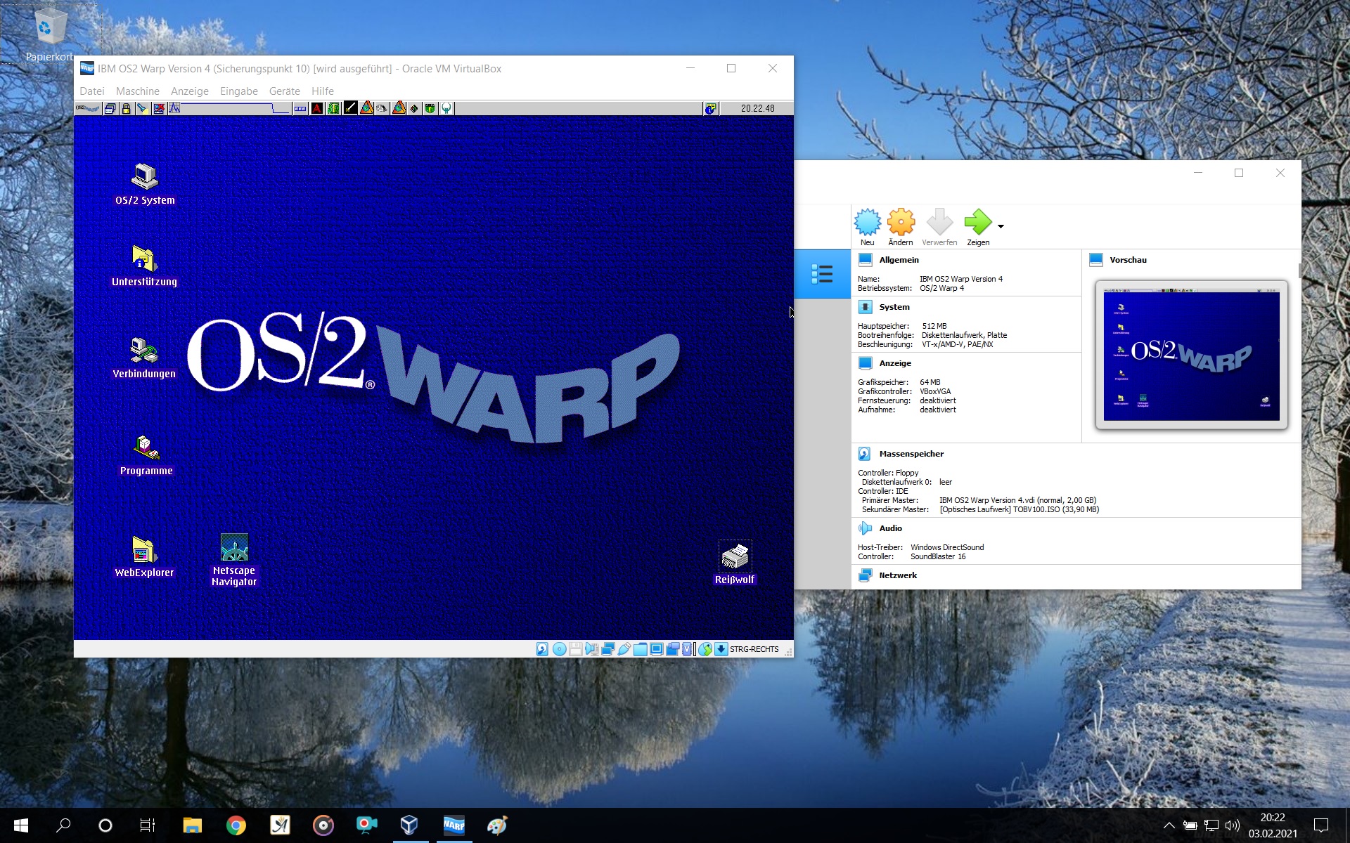

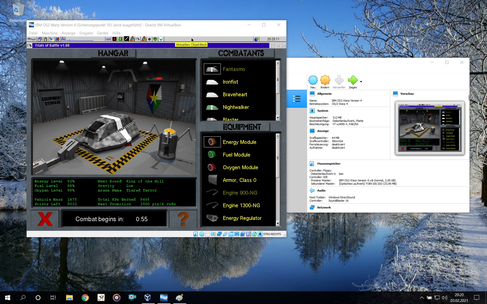

Ich hole dies mal aus der Vergangenheit herauf:
Habe jetzt mal wieder mit einem "echten" Warp 4 (FP15) im aktuellen Virtualbox gespielt.
Virtualbox inklusive Additions Version 6.1 unter Windows 10 Pro 20H2, dazu die dort in VBOX angebotenen OS/2 Additions. Dort habe ich auch (versucht) die Erweiterung für den Dateiaustausch zu aktivieren (Stichwort: Gemeinsamer Ordner). Ich habe zwar ein Laufwerk Z auf einmal dann im Laufwerksordner, aber mehr habe ich damit nicht gemacht.
Und wie durch ein Wunder erkennt Trials of Battle nun die CD ROM ISO (dieselbe wie schon "früher") von TOB und lässt mich spielen
Wie das gekommen ist - keine Ahnung, ging vorher nie!
Habe das mal mit allen möglichen anderen OS/2 Spielen versucht (Avaraice, Galactic Civilizations usw.) - und alle ISOs lassen sich problemlos spielen!
Ob das an irgendeiner Änderung der Virtuellen Box oder an der Installation der "neuen" OS/2 Additions inkl. "Gemeinsame Ordner" liegt?
Hauptsache es geht!

Die Unterstützung für Abbilder mit mehreren Spuren wurde ab VirtualBox 5.2.0 (vom 17. Oktober 2017) implementiert.
