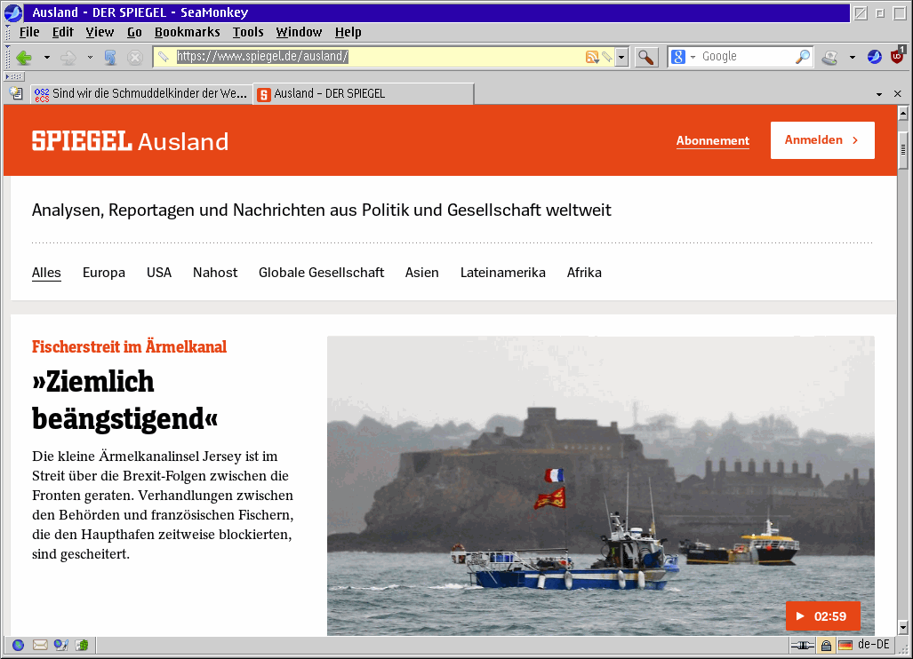

Andi B. hat geschrieben: Mi 5. Mai 2021, 14:19 spiegel.de reagiert hier nicht auf meine verschiedenen User Agent settings, die Seite geht nicht.
"Geht nicht" gibt's nicht - selbst die Märchen des Spiegleins sind einsehbar:
Beiträge: 1087
ak120 hat geschrieben: Mo 10. Mai 2021, 22:34
Verrätst du noch, welche Version des SM du fährst?
Denn mit meiner Version 2.42.9esr bin ich ebenfalls gescheitert. Leerer Bildschirm. Sogar "View Page Source" liefert nur ein weißes leeres Fenster. Nichtmal ein <header> ist zu sehen.
DonLucio hat geschrieben: Di 11. Mai 2021, 11:29 Verrätst du noch, welche Version des SM du fährst?
2.35
Wenn über https nichts zurückgeliefert wird, kann leider auch nichts angezeigt werden. Bei den Experimentierversionen hilft dann oft nur der Neubau mit aktueller Zertifikatsdatenbank. Das sollte doch bei RPM mit einer Zeile und etwas Verarbeitungszeit kein Problem sein?

Als Ergänzung zum Unterthema "Firefox-Version faken" hier noch eine Erfahrung meinerseits:
Wenn ich den Useragent meines FF/2 Vers. 45.9 überschreibe (mit denen eines Windows-Firefox Version 88), komme ich in einige Seiten wieder rein (z.B. Santander-Bank).
In den spiegel.de seltsamerweise immer noch nicht. Möglicherweise steckt - wie schon von akt120 angedeutet - in den veralteten Zertifikaten unseres Firefox der Wurm (an dem sich aber widerum andere Sites nicht stören, merkwürdig ...).
Egal, manchmal hilft's, den Useragent zu überschreiben.
Wie das geht, kann man *hier* gut nachlesen.
Ich habe diesen Useragent verwendet:
Mozilla/5.0 (Windows NT 10.0; Win64; x64; rv:88.0) Gecko/20100101 Firefox/88.0
