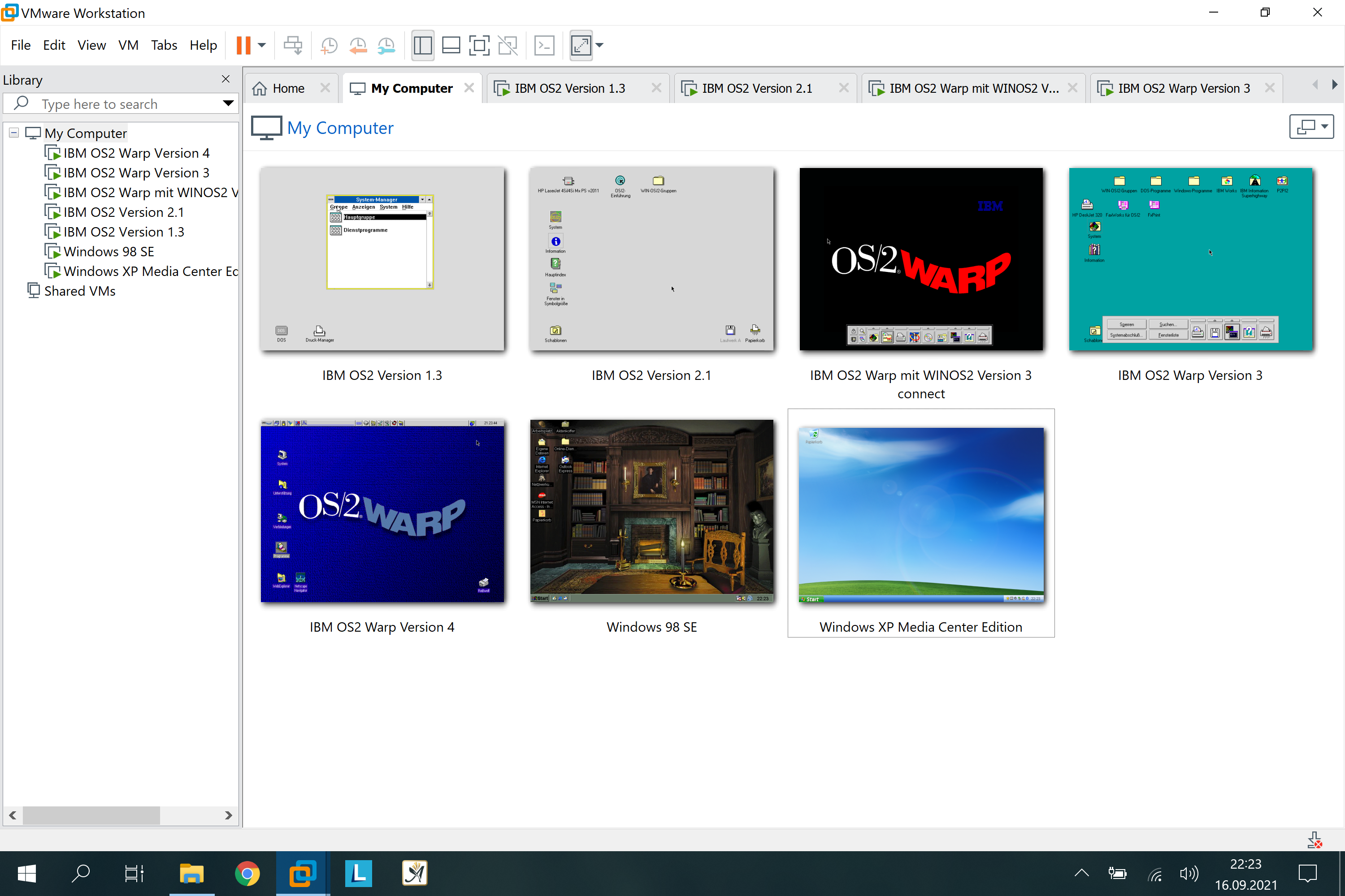

Ich habe schon vor ein paar Jahren mal angefangen, OS/2 unter VMware zu virtualisieren. Die seinerzeit gespeicherten "Maschinen" habe ich gerade aus einer Sicherung herauskopiert und unter der von mir genutzten und lizensierten Vollversion von VMWare Pro 15 eingebunden.
Gegenüber Virtualbox hat VMWare den Nachteil, dass es bisher keine richtigen "Additions" dazu gab und vor allem - für mich - dass sich die Soundunterstützung nicht erreichen ließ. Ansonsten laufen die von mir installierten Versionen (1.3, 2.1, 3, 3.1, 4) prächtig, schnell und stabil.

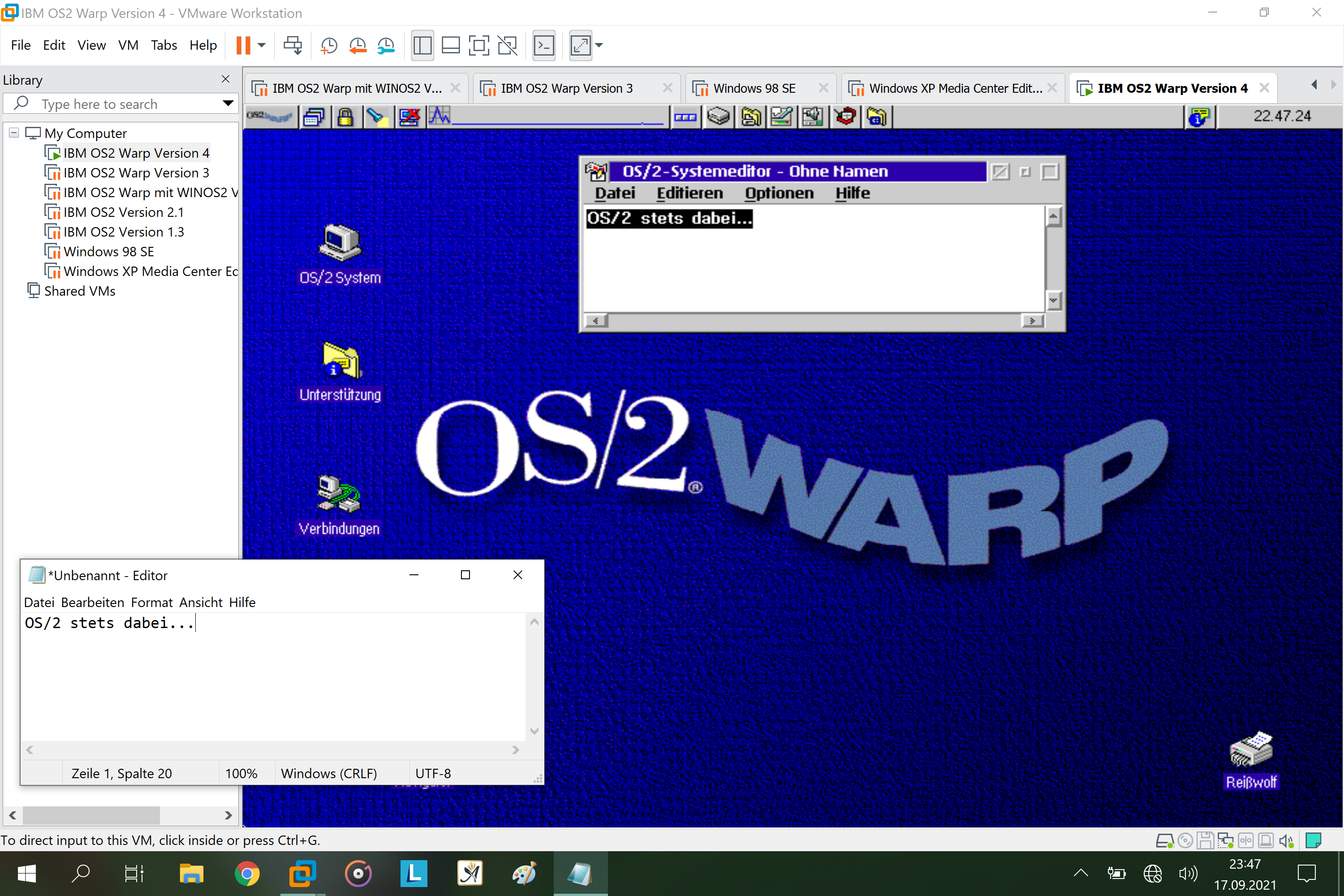

Diese Additions habe ich zunächst einmal unter der Warp 4 Installation installiert, was denkbar einfach ist.
Dadurch sind folgende Funktionen möglich:
- Maus wird nicht mehr im Fenster "gefangen" sondern wie bei den Windows Maschinen schwebt sich zwischen den Systemen hin und her, man muss den Mauszeiger also nicht jedes mal aus dem der VM wieder befreien. Das klappt sehr gut, wenn auch nicht ganz so 100%ig elegant wie bei Windows 98 z.B., aber absolut brauchbar!
- Die Zwischenablage ("Clipboard") funktioniert, man kann also zum Beispiel Text ganz einfach über diese von einem Wirtssystem (hier Windows 10; man bekommt bei Erwerb der Windows Version auch automatisch die Lizenz für Linux dazu, die ebenfalls, zwar auch Englisch aber doch sehr gut unter z.B. Linux Mint von mir installiert wurde! ) ins Gastsystem (hier Warp 4) und zurück transferieren.
