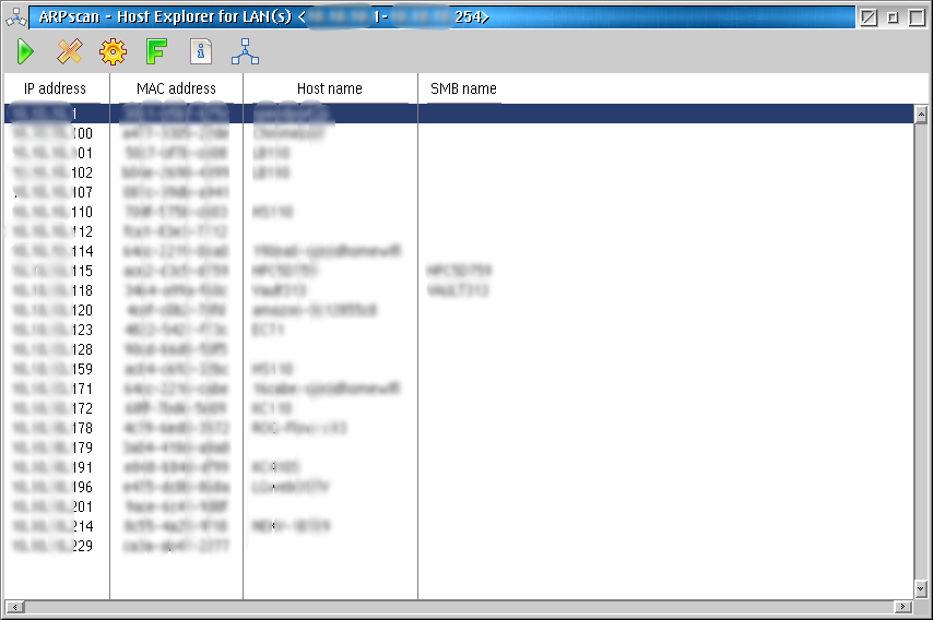

morcvomorc hat geschrieben: Sa 13. Jan 2024, 11:13 es gibt eine Netwerktoolsammlung (GNU - General network Utilities https://en.ecomstation.ru/projects/gnu/). Ist zwar schon etwas älter (letzte Version von 2008), aber für den oben genannten Zweck könnte Arpscan eine mögliche Lösung sein.
BINGO!
Arpscan tut genau das, was ich mir vorgestellt habe.
Russisch hin oder her - es ist die Lösung.
Vielen Dank.

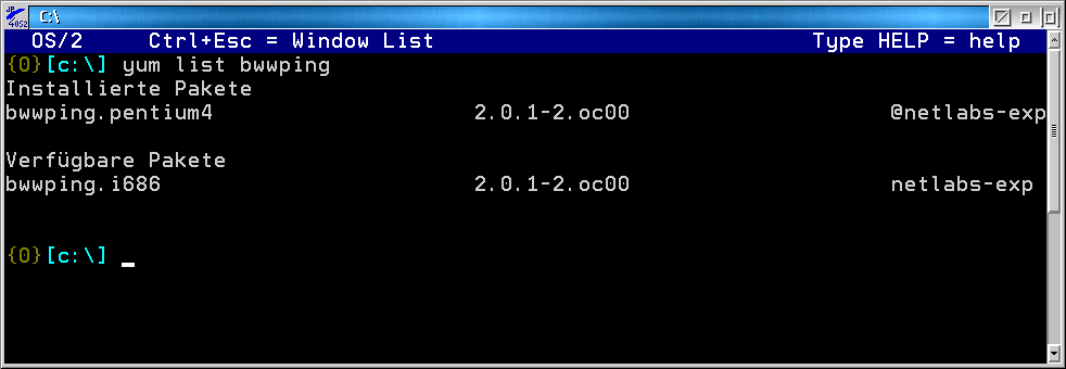

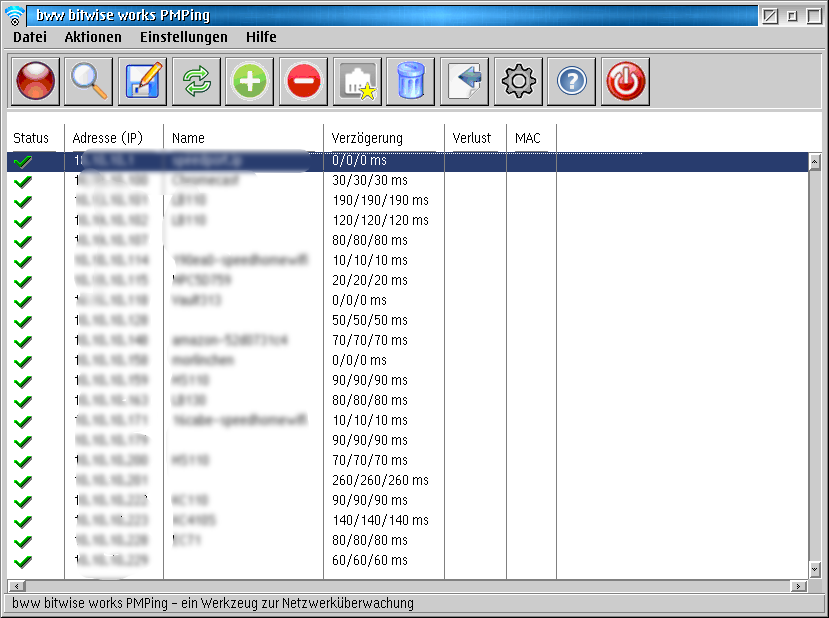

habe noch eine nicht-russische Möglichkeit gefunden: bwwping (gibt es im yum/ANPM netlabs-exp repository) unter Aktionen-> erforschen.
Beiträge: 1086
morcvomorc hat geschrieben: Do 18. Jan 2024, 13:32 habe noch eine nicht-russische Möglichkeit gefunden: bwwping (gibt es im yum/ANPM netlabs-exp repository) unter Aktionen-> erforschen.
Es gibt ein OS/2-eigenes Programm namens PMPing, das taugt aber nicht viel (jedenfalls ist wohl nicht identisch mit dem PMPing von deinem Screenshot).
Und im ANPM finde ich nichts was nach "bwwping" aussieht. Schreibfehler?
In ANPM zeigt es mir bwwping auch nur untern den installierten, nicht aber verfügbaren Paketen (keine Ahnung warum)
Über die Befehlszeile findet ich:
Beiträge: 1086
morcvomorc hat geschrieben: Sa 20. Jan 2024, 15:52 Über die Befehlszeile finde ich:
Bei 'yum list bwwping' kriege ich diesen Fehler:
 [Errno 14] curl#60 - "SSL certificate problem: certificate has expired"
Versuche anderen Spiegel-Server.
netlabs-rel          | 2.9 kB  00:00
Fehler: Keine übereinstimmenden Pakete zum Auflisten
Naja, nicht so schlimm. Die "russische Lösung" tut's ja ...
Netlabs-exp repository ist aktiviert?
Das RPM-Paket Kann man auch direkt aus dem Repository herunterladen und dann über "Install package from file.." installieren.
i686 Architektur
Pentium4 Architektur
Beiträge: 1086
morcvomorc hat geschrieben: So 21. Jan 2024, 10:50 i686 Architektur
Nochmal BINGO :-)
Hab den bwwping jetzt installiert und es funzt.
Vielen Dank,
