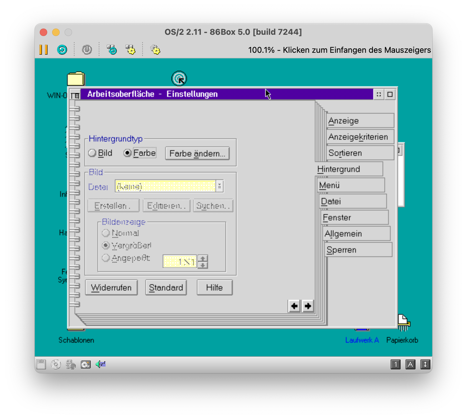

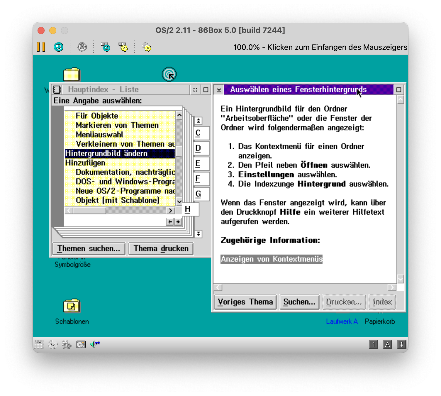

drzeissler hat geschrieben: So 13. Jul 2025, 09:02
Meine aktuelle Frage wäre, wie ändert man bei OS2 2.11 den Desktophintergrund?
Ich finde die Einstellung dazu nicht. Ich würde gerne ein schönes Pattern hinterlegen. Komisch, ich hätte erwartet, dass das irgendwie mit Bordmitteln geht. Irgendwie bin ich da noch nicht durchgestiegen.
Ich lasse mal die OS/2-eigene Hilfe sprechen:
Dann landet man hier:
Und ja, ich musste auch suchen :mrgreen:

Ui! Habe ich das echt übersehen...ich habe auch in der Hilfe nachgesehen...komisch. Ich prüfe...
EDIT: Hast Recht, danke, offensichtlich habe ich nach dem falschen Begriff gesucht. Es geht einwandfrei. VG
