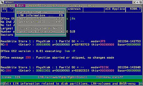

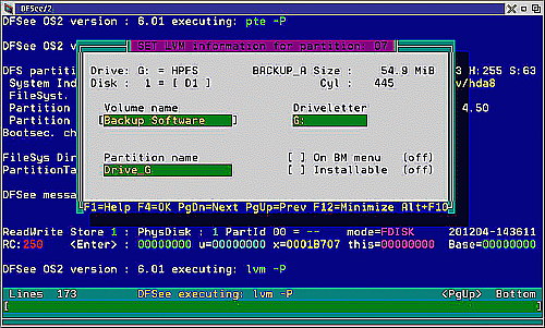

Hallo Martin,
mir kommt da folgendes in den Sinn:
- DFSEE von CD starten
- die LVM Informationen der eCS Partition bearbeiten:
und dort den Laufwerksbuchstaben wieder ergänzen (unter Driveletter):
Dann noch einmal einen Neustart der eCS versuchen. Bei mir hat dies manchmal erst im zweiten Versuch geklappt.
Alternativ auch einmal mit dem Menüpunkt
FDISK / OS/2 Bootmanager etc. / Refresh LVM INFO ausführen.
Wenn das nicht klappt, einen hätte ich dann noch.
Viel Erfolg!

Danke an Sigurd. Es läuft wieder! Mir ist gar nicht aufgefallen, dass die Partitionen in dfsee zwar angezeigt werden, aber die Laufwerksbuchstaben fehlen, und zwar alle! Ich mußte nur die Laufwerksbuchstaben alle wieder von Hand eingeben, und dann ging es. Der Bootvorgang ist dann wohl solange gut gegangen, wie das Bootlaufwerk C als Bootlaufwerk und nicht als Laufwerksbuchstabe angesprochen wurde. Danke an alle für eure Hilfe!
Dagegen hilft mit DFSee den MBR zu sichern und bei Bedarf wieder herzustellen. Dann kann man mit den inzwischen kranken Linux-Installationen soviel herumexperimentieren bis man genug hat.

Ich hatte den Thread angestoßen und durch das Eingeben der Laufwerksbuchstaben von Hand in dfsee läuft das OS/2 ja wieder. Doch das Linux (Ubuntu 12.04) ist weiterhin nicht erreichbar. Ich habe inzwischen nachgesehen, dass das Ubuntu Installationsprogramm den aktualisierten Grub tatsächlich in die richtige Grub Partition geschrieben hat und da die LVM Infos sich nicht geändert haben, müßte es eigentlich funktionieren, doch läßt sich trotzdem das Linux nicht über den OS/2 Bootmanager starten und ich erhalte einen schwarzen Bildschirm mit einem blinkenden Textcursor. Dfsee meldet beim LVM-Eintrag zu Linux "requires i13x capable bootmanager", kann es vielleicht daran liegen? Kann es sein, dass der OS/2 Bootmanager mit einer neueren Grub Version nicht mehr kompatibel ist?

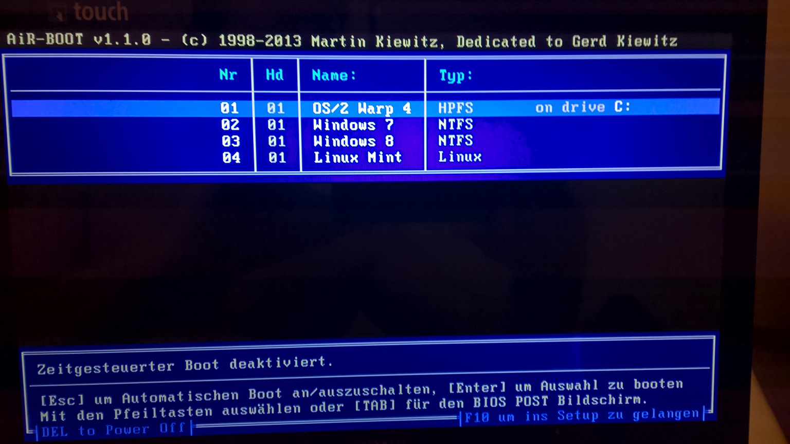

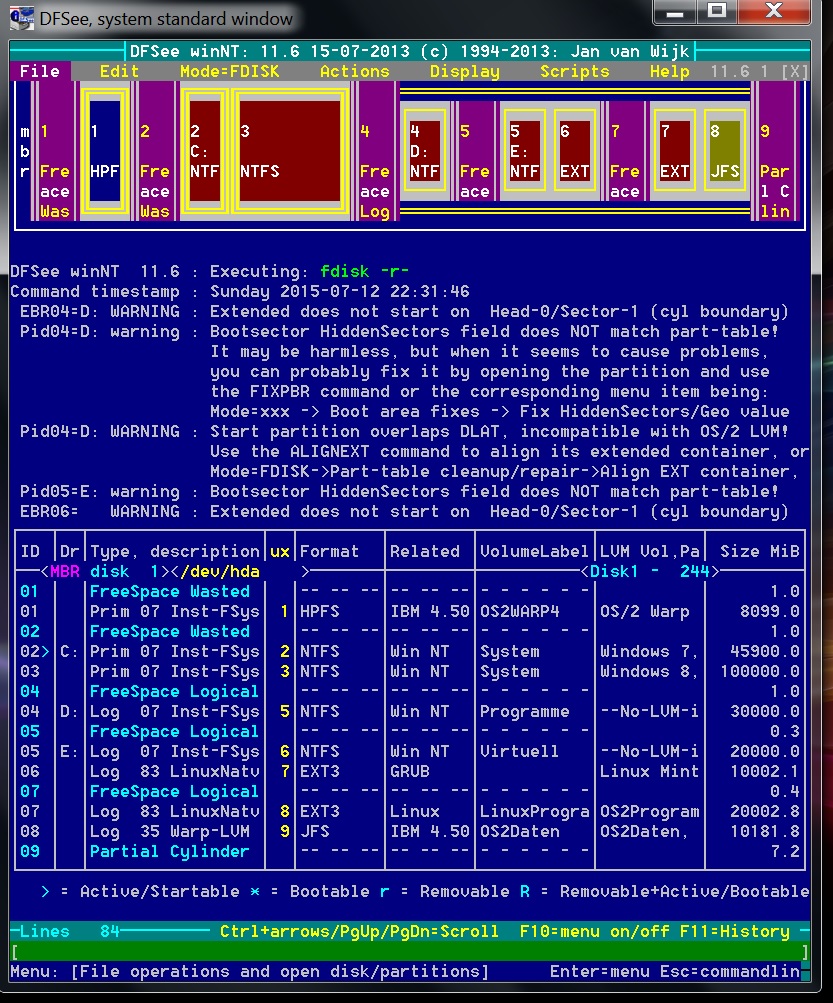

Ich kann Wilfried nur bestätigen.
Mit dem Airboot Manager wähle ich auf meinem Vaio Pro 13 zwischen 4 Betriebssystemen (so auch in meinem letzten Video zu sehen):
Wenn es interessiert hier meine Plattenaufteilung der 256GB SSD auf dem Pro 13:
Es ist etwas kniffelig die beiden Windows Versionen und OS/2 jeweils als Laufwerk C: aus zu statten. Der GRUB ist bei mir (Linux wurde als letztes BS installiert) in die Linux Partition installiert.
Viel Erfolg!
Viel Erfolg!
