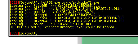

Hallo Günter, hast du mal chkdll32 mit DropboxAuth als Parameter gestartet? -> http://www.os2site.com/sw/dev/dll/chkdll32.exe
Ungefähr so etwas sollte dabei herauskommen:

ist schon Merkwürdig - mit chkdll32 habe ich die gleiche Anzeige wie bei Dir. Ich habe den Laptop durchsucht nach eventuell doppelten Dll,s, nichts dergleichen.
Vielleicht hängt es ja auch mit den ca-cert Programmen zusammen, anders kann ich es mir nicht mehr erklären. Trotzdem Danke für den Tipp.
Günter
