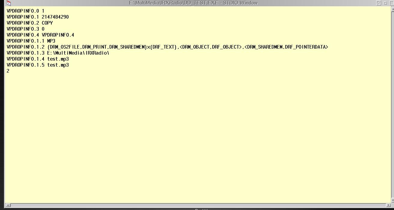

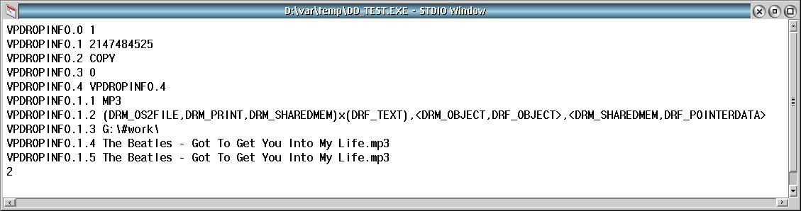

Hallo ecsBenutzer,
im Anhang findest Du eine Testhilfe um das Drag&Drop Verhalten Deines Systems zu analysieren.
Entpacke die EXE-Datei und starte Sie. Ziehe irgendeine Datei auf das Listobjekt und mach ein Bild vom Protokollfenster.
Mach den Test am Besten im Irxradio-Verzeichnis wo die mp3-Dateien und mp3_cut.exe auch liegen.
Bei mir sieht das z.B. so aus.:
DD_TEST.zip
(82.36 KiB) 627-mal heruntergeladen
Beiträge: 583
Im Anhang Screen3
Hmm,
daran sehe ich nichts auffälliges.
Ich habe gerade überprüft was ich da mit der ZIP-Datei ausliefere.
In der ZIP-Datei befindet sich mp3_cut.exe in der Version 15.02.2015
Funktioniert bei mir einwandfrei.
Ich melde mich sobald ich eine neue Idee habe.

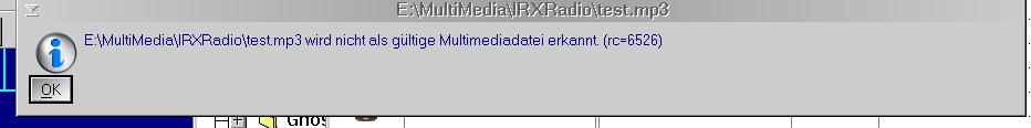

Ja, hatte ich installiert, nochmal gemacht - stand auch da, erfolgreich. Und neu gestartet.
Wenn ich die MP3 mit "Bordmitteln" abspielen will kommt eine Fehlermeldung - Screen5
Da scheint was im argen zu sein. PM123 will auch nicht (mehr). Habe ich aber auch sehr lange nicht benutzt...
Schau doch mal ob es andere MP3-Dateien gibt, die nicht diese Probleme haben.
