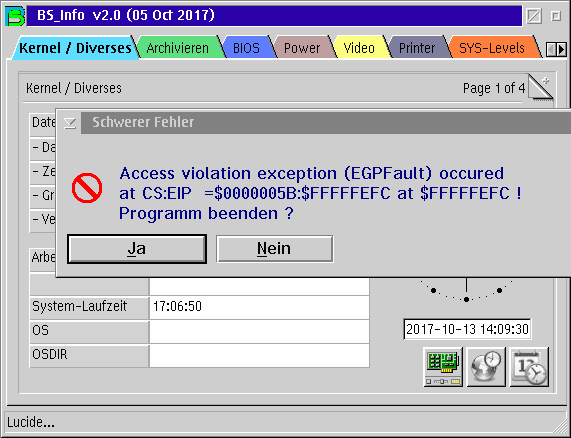

ARoederer hat geschrieben: Neu in dieser Version:
Schön wäre es gewesen, wenn es auch noch funktionieren würde und sich nicht gleich reproduzierbar nach dem Start verabschieden würde. Dabei sind die sinnlosen Systemfehler durch das Abklappern von Wechseldatenträgern noch das kleinere Problem.

ak120 hat geschrieben: Schön wäre es gewesen, wenn es auch noch funktionieren würde und sich nicht gleich reproduzierbar nach dem Start verabschieden würde. Dabei sind die sinnlosen Systemfehler durch das Abklappern von Wechseldatenträgern noch das kleinere Problem.
Auf Grund dieser Angaben ist für mich ein Nachvollziehen nicht möglich.
Du könntest aber das Programm mit der Option -debug starten und mir die bs_info.err mailen.
Ich vermute bei Dir mal ein Problem bei der Suche nach lucide.exe (she Statuszeile)
Ich lese zuerst mal den Eintrag \HINI_USER_PROFILE\Lucide\Path. Falls sich lucide.exe dort nicht befindet, suche ich in den Verzeichnissen gemäss config-Definitionen (SET PROGRAMS, SET OSDIR...).
Rolf
Beiträge: 71
Registriert: Mi 15. Jan 2014, 21:58
Wohnort: Rapperswil / Jona (Switzerland)
Beitrag von Rolf »
Werner.S hat geschrieben:Danke Rolf
Läuft super unter ArcaOs
bitte, gerne geschehen Werner
Möchte mich an dieser Stelle bei allen bedanken, die mir aktiv in den letzten Wochen entsprechende Infos zukommen liessen um es ArcaOS-tauglich (bzw. AHCI unter AMD) zu machen.
Rolf hat geschrieben:
Leider ist in der beigefügten Textdatei keine E-Mail-Adresse angegeben, daher kann ich die besagte Datei hier nur anhängen.
Das klingt nachvollziehbar. Die Umgebungsvariablen PROGRAMS und OSDIR sind auf keinem meiner Systeme deklariert. Folglich kann diesen auch kein Ausdruck zugewiesen sein. Mir ist nicht bekannt, welche Drittprogramme diese Variablen verwenden oder benötigen. Falls BS_INFO darauf angewiesen sein sollte, wäre es hilfreich, einen ensprechenden Hinweis in der Info-Textdatei zu geben oder diese Voraussetzung durch das Installationsskript zu schaffen.
BS_Info.err.txt

Beitrag von Rolf »
Hast mich voll erwischt...
Vielen Dank für Deine Info.
Ich suche in der Tat diverse Files auch gemäss Definition SET PROGRAMS=
Ist dieser Eintrag leer, dürfte es aber dennoch nicht zu einem Hänger kommen.
In Lucide waren alle Such-Kriterien nicht erfüllt, und am Schluss kam noch ein Fehler dazu. Das führte zum Hänger.
Ich kam noch gar nicht auf die Idee, dass diese Definition SET PROGRAMS= möglicherweise von keinem Programm genutzt wird. Mir hilft es Programme innert nützlicher Frist zu finden. Wer also diesen Eintrag leer lässt und sich seine Programme zB im Verzeichnis p:\apps\ befinden... ja, die werde ich wohl nicht alle finden. Ist auch weiter nicht schlimm, solange das Ganze nicht stürzt.
Ich bin also nicht auf den Eintrag angewiesen.
Ich hab eine beta hochgeladen, die dieses Problem beheben sollte.
http://www.bausys.ch\files\bs_info_2_1_beta.wpi
Ich hoffe sie funktioniert auch bei Dir.
Rolf
Rolf hat geschrieben:Hast mich voll erwischt...
Vielen Dank für das schnelle Eingreifen! Mit der untenstehenden Version tritt der Lucide-Such-Programmabsturz nicht mehr auf. Auch die Fehler SYS0039 beim Programmstart sind etwas weniger geworden. Trotzdem muß ich je nichtbestücktem Wechsellaufwerk, in meinem Falle E: und F:, jeweils zweimal diese Fehler ignorieren bevor das Notizbuchfenster von BS_Info überhaupt erscheint. Entweder werden ohne vorherige Prüfung des Laufwerkstyps bzw. Zustands irgendwelche dateisystemabhängigen Aufrufe abgesetzt oder es handelt sich um Relikte aus der verwendeten Entwicklungsumgebung. Ich denke mal, daß es nicht im Sinne der Programmfunktionalität ist, wenn ungefragt auf sämtliche Wechseldatenträger zugegriffen wird. Das CD-Laufwerk wird u.a. auch in Rotation gebracht. Vielleicht sollte ein Hinweis erfolgen, daß sämtliche Wechseldatenträger mit lesbaren Medien vor der Programmausführung bestückt sein sollten?
Bestimmt gibt es irgendwelche Programme, welche dies verwenden. Ich habe aber weder in der OS/2-Referenz oder sonstwo dazu einen Hinweis gefunden. Ich weiß jetzt leider nicht, welche Suchmethode verwendet wird. Wenn man nur den Pfad und den Dateinamen berücksichtigt, können unerwünschte Nebeneffekte auftreten. Ich suche, solange es sich um OS/2-Programme handeln sollte, nur nach *.EXE oder *.COM Dateien mit LX oder NE (long) im Kopf über das jeweilige Dateisystem mit Zugriffsberechtigung. In einigen seltenen Fällen, wo selbst die Dateigröße konstant ist, müßte man noch zusätzlich eventuell das Datum oder ein enthaltenes Muster auswerten.
Rolf
