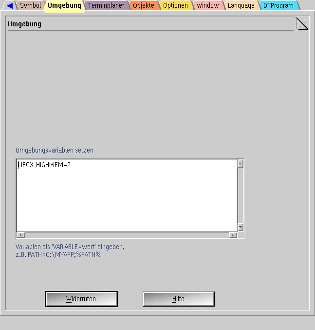

Beiträge: 815
Und danach gibt es noch die LIBCX Einstellung am besten in der "Umgebungseinstellung" des Objekts. Entweder auf os2world.com suchen, oder warten bis ein anderer sucht.
