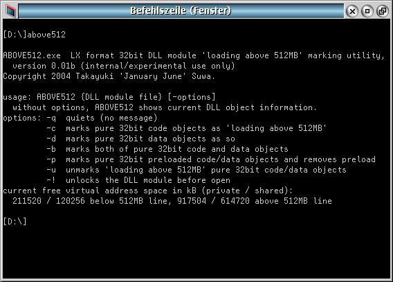

So aus der (Speicher) Not heraus habe ich mal angefangen zu experimentieren.
Für Thunderbird und Firefox habe ich folgendes geändert:
ABOVE512 DLL xul.dll -c
Damit wird nur der Code über die 512MB-Grenze angehoben. Ein Versuch auch den Datenteil nach oben zu schieben schlug fehl.
Die Modifikation habe ich gemacht nachdem ich die entsprechenden DLL's kopiert und bevor ich die entsprechenden Programme gestartet hatte.
Nachmachen auf eigene Gefahr! ;-)

wilfried » Mi 17. Dez 2014, 16:33 hat geschrieben: Für Thunderbird und Firefox habe ich folgendes geändert:
Ich hab's jetzt ein paar Tage mit dem aktuellsten SeaMonkey getestet: Mit hochgeladenem Code läuft es bei mir nicht stabil. Das Beenden hatte häufiger zu Traps geführt. Auch ein Kernel-Trap war dabei, trotz Kernel 14.106.
Schade, dann müssen wir uns bzgl. Parallelarbeit wohl etwas einschränken. :(
