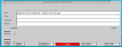

Bei mir sieht das so aus:

bei mir sieht es so aus.
Da muss ich mal versuchen die Größe des Programmfensters zu ändern, vielleicht hilft das.
Lothar
Hallo Lothar,
das sieht ja gruselig aus.
Welches System und was für eine Bildschirmauflösung fährst du? Verwendest du Panorama, SNAP oder etwas ganz anderes?

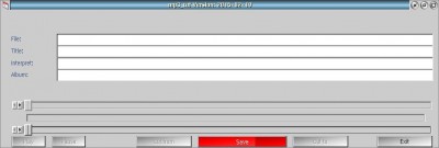

- ecs 2.2 beta II US, Panorama, 1400 x 1050, 16M, Sliderelemente werden unvollständig angezeigt, also die gleichen Phänomene wie bei dir.

So nun habe ich von mp3_cut eine Version unter ecs 2.2 gebaut.
Unter ecs 2.2 mussten die Slider-Elemente verkleinert werden um richtig angezeigt zu werden. Unter ecs 2.1 sind die Slider nun kleiner.

Klasse, mit Deiner Testversion sieht das Porgrammfenster bei mir nun aus wie bei Dir. Die Feinjustierung mit den Pfeiltasten funktioniert ebenfalls.

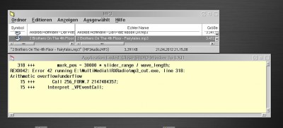

Wenn ich eine MP3 per DnD auf das Fenster fallen lasse bekomme ich folgendes:
  321 +++         mark_pos = 30000 * slider_range / wave_length;
REX0042: Error 42 running E:\MultiMedia\IRXRadio\test\mp3_cut.EXE, line 321:
Arithmetic overflow/underflow
    15 +++       Call 256_FORM.7 2147484327;
    15 +++     Interpret _VPEventCall;
Fehlt da noch was? Ich habe beide Versionen (19.2. und 21,5.) unter eCS2.1 probiert.

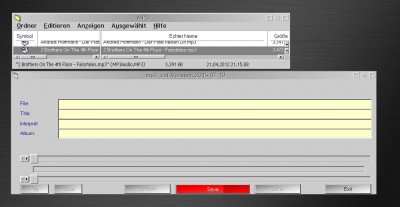

Im Screen1 siehst Du alles vor dem ziehen der MP3 ins obere Programmfenster (Der Titel sagt nichts über meinen Musikgeschmack aus.. ;) ) und im Screen2 die Meldung danach. Das Programmfenster ist dann auch wieder geschlossen. nur die Fehlermeldung ist da

Ich sehe gerade: Screen2 ist oben und Screen1 ist unten....
