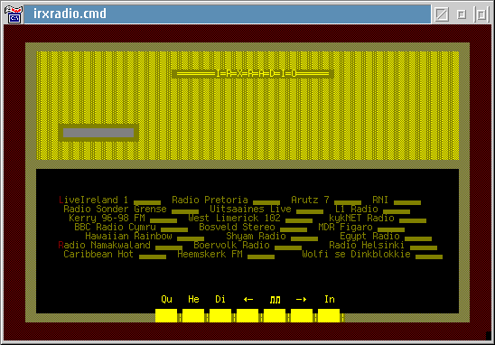

Das ist ja ein Vio-Programm. Witzig :)
Hier ist mal ein Screenshot (Fontsize 10x6) für alle, die es noch nicht gesehen haben.
