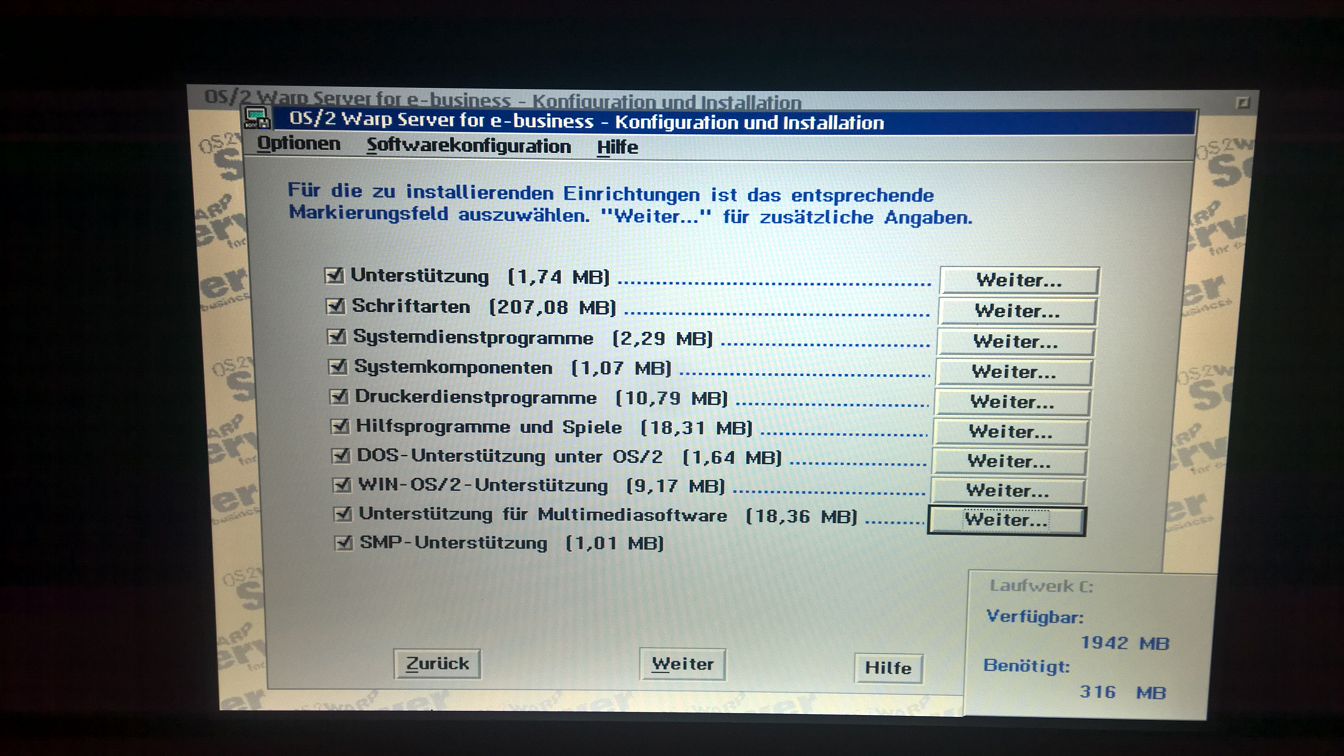

Ich habe heute mittels des für das MCP erstellten Updategerüstes ein ACP - Warp Server for e-business 4.52 - Update auf einer DVD erstellt. Diese DVD habe ich gerade einem ersten Probelauf unterzogen - enthält ja auch den LAN Server ;)
Ergebnis: läuft out of the box :lol: - bis auf den Trackpoint, aber da läuft direkt eine USB Maus, da habe ich noch keine Zeit gehabt weiter zu schauen, es ist gerade nur mal die Installation durchgelaufen.

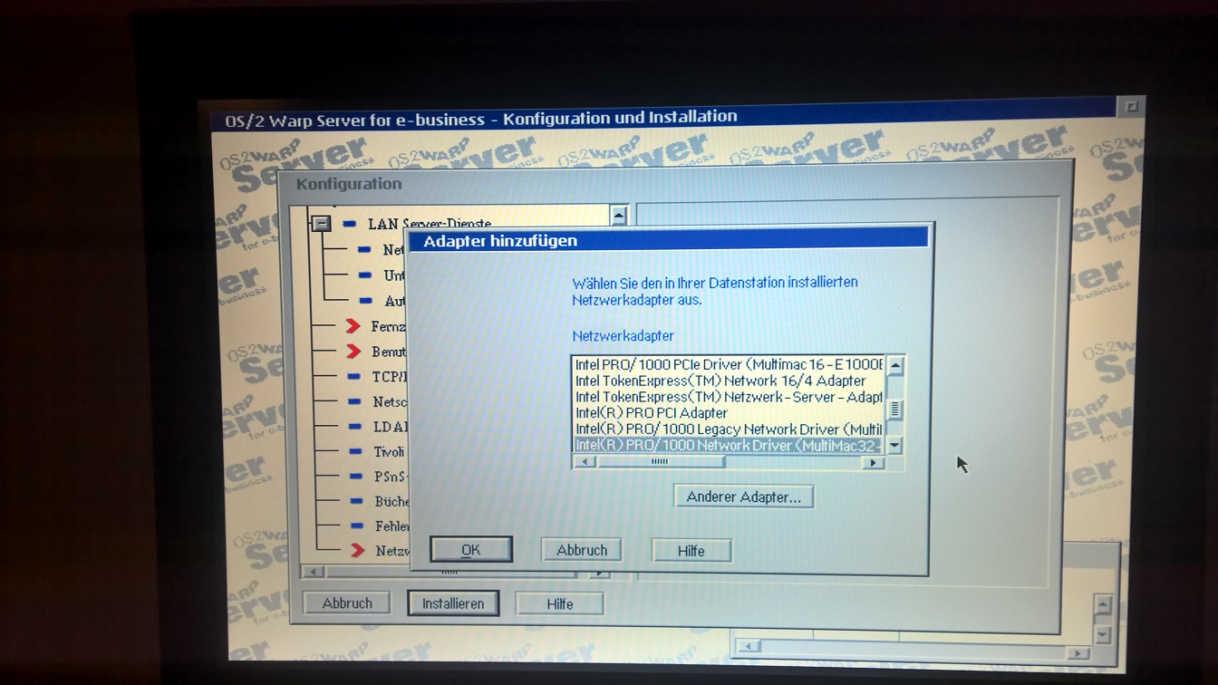

Der falsche SCSI Treiber war es. Bootdisketten entsprechend geändert und nun kann Warp Server for e-business installiert werden.
Das CD-Rom wurde nicht erkannt weil es auf Slave stand und als Secondary.
-micky hat geschrieben:Der falsche SCSI Treiber war es. Bootdisketten entsprechend geändert und nun kann Warp Server for e-business installiert werden.
Leider wurde von Dir das Modell und der Typ nicht genau angegeben. Im Zweifelsfall sollte man die letzten LSI- und Adaptec-U320 Treiber integrieren.
