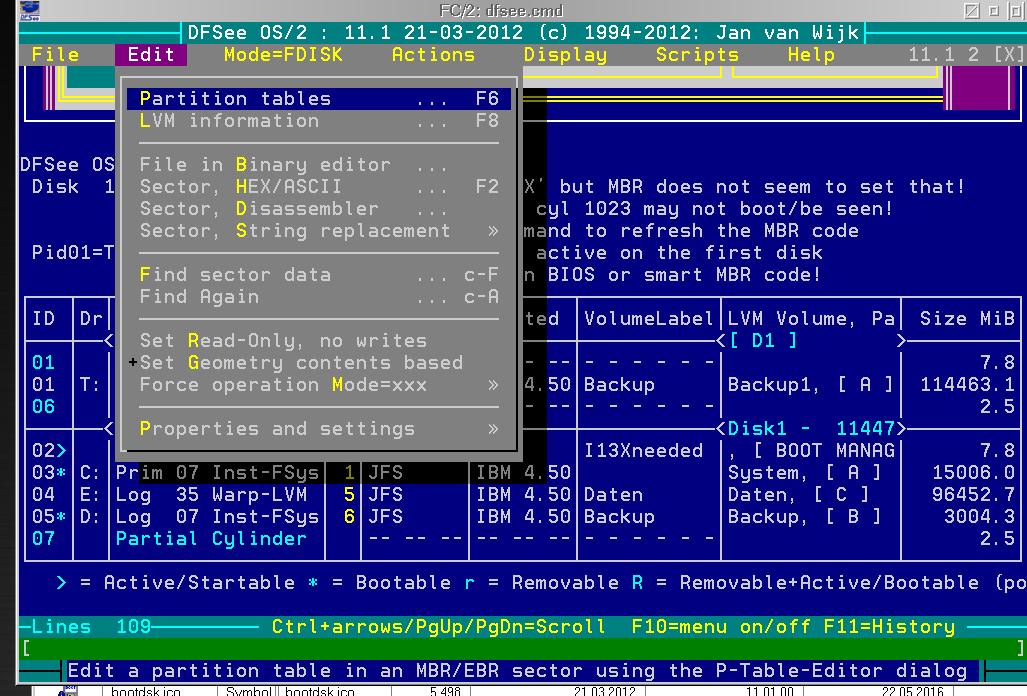

wilfried hat geschrieben:Du meinst wahrscheinlich den Umschalter für den Expertenmodus.
Was ist denn der Expertenmodus, bzw. wo ist der Schalter :?

Beitrag von efbe »
eCSBenutzer hat geschrieben: Was ist denn der Expertenmodus, bzw. wo ist der Schalter :?
Im Menu, unter edit der erste Punkt, oder ganz schnell mit ctl-a.
Von dfsee.com der Dokumentationsscrrenshot zu Edit:
http://www.dfsee.com/dfsee/dfsmenu-basi ... edit-1.gif
HTH

efbe hat geschrieben:
HTH
Das gibts bei mir nicht. Habe allerdings noch die 11, Du ja die 13.
Ich sehe mir das bei Gelegenheit an...
