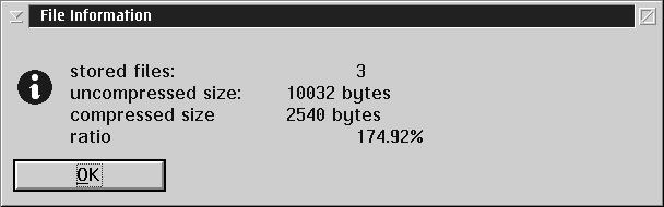

Das ist nur ein Aspekt. Wenn man lha.exe (in lh2.exe umbenannt) nutzt, funktioniert zumindest das Erstellen mehr schlecht als recht. Mit dem empfohlenen lh.exe (nach lh2.exe umbenannt) funktioniert hingegen fast nichts. Schon das Entpacken von http://www004.upp.so-net.ne.jp/hiramatu ... 2-2.08.lzh scheitert.
Ein Bild sagt mehr als 1000 Worte. ;)
Das sieht ganz nach einem Fehler aus. Ich schau es mir an.
Danke für den Hinweis.
wilfried hat geschrieben:Ein Bild sagt mehr als 1000 Worte. ;)
Nach Adam Ries sollten ungefähr 76,5 % herauskommen.
Die Größenangabe "compressed size" ist leider auch nicht genau, sondern gibt vielmehr die Größe der Archivdatei (in 7z-Terminologie "Physical Size" genannt) an. Dieser Wert unterscheidet sich von der Ausgabe von "7z -l" um die Kopfgröße ("Headers Size").
10032 - 2540 = 7492
? Die Ziffern kommen jedenfalls vor...

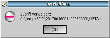

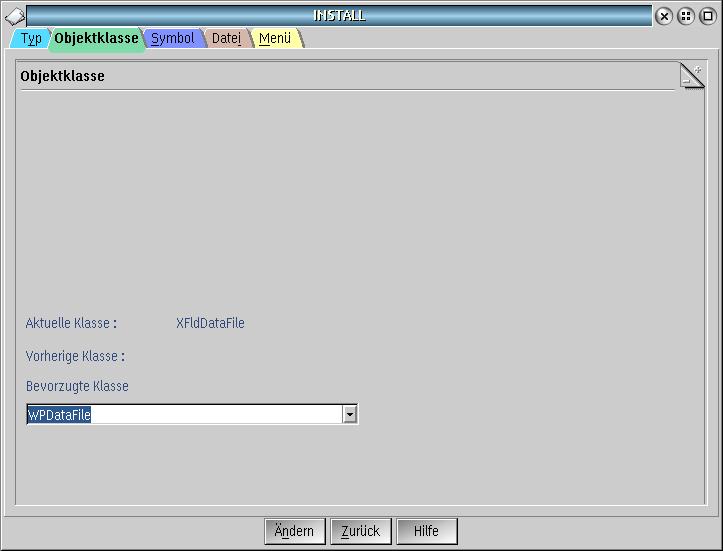

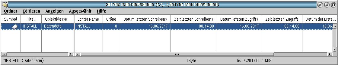

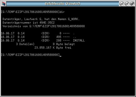

Verhält sich nicht besonders freundlich zu OS/2. Beim Extrahieren entstehen Verzeichnisse auf die der Zugriff verweigert wird und die nach dem Löschen nicht mehr aus dem Papierkorb entfernt werden können, ausser man stellt die Verzeichnisse wieder her.
Später habe ich dann gemerkt das ich diese Unterverzeichnisse über die Kommandozeile loswerde.
Die WPS kann damit wohl nichts anfangen, weil der Objekttyp falsch gesetzt ist.
Ist die Umgebungsvariable DELDIR für die Verwendung des UNDELETE-Befehls ordnungsgemäß gesetzt. Davon kann man leider nicht bei jedem Zielsystem ausgehen. Wurde das Archiv auf dem gleichen Dateisystemtyp wiederhergestellt?
Ich gehe mal davon aus, daß mit Papierkorb eine Referenz auf das DELDIR-Verzeichnis gemeint ist.

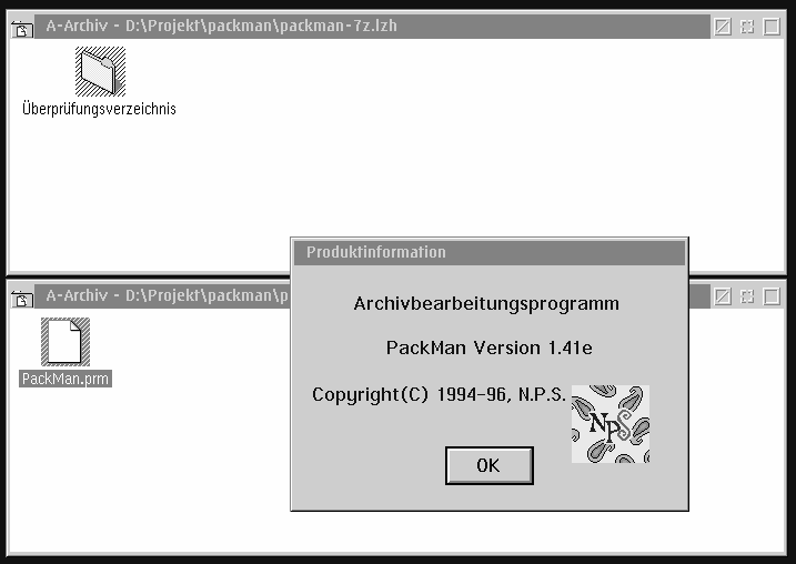

Wer unbedingt unter OS/2 eine grafische Fensterdarstellung von LZH-Archiven oder sonstigen Archiv-Formaten benötigt, kann auch weiterhin PackMan Version 1.41 verwenden. Im Anhang findet sich eine angepaßte Profildatei, welche u.a. die Nutzung von 7z und Info-ZIP ermöglicht. Verzeichnisse in LZH, ZOO und ARC-Archiven sind ebenfalls möglich. Vielleicht hilft es ein wenig weiter.
packman-7z.zip
(770 Bytes) 409-mal heruntergeladen

Der Ordner mit dem obskuren Unterverzeichnis
Die Objektklasse
Die Objektklasse
Der Beweis das es ein Unterverzeichnis ist
Der Doppelklick auf das Verzeichnis liefert ...
